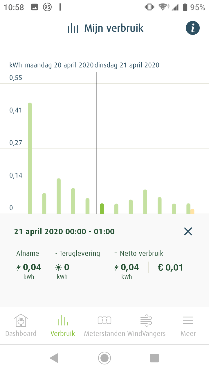

Weer een weekje verder met meten en begin toch al een aardig overzicht te krijgen van de energie slurpers. Met name sluipverbruik kan ik nog wel het e.e.a. verlagen.
Echter wil ik de ventilatiebox gaan meten. Echter zit hier een perilex stekker aan. Dus die kan ik niet meter. Dan maar even wachten tot de P1 kabel binnen is. Dan kan ik even kijken wat verschil in verbruik is als ik de stekker eruit trek.
Ik ben er overigens ook achter dat verbruik van de keukenboiler niet alleen het verbruik van de boiler is. Blijkbaar zit de vaatwasser hier ook op. Geen idee hoe het is aangesloten, maar als ik het slimme stopcontact uit zet dan gaat ook de vaatwasser uit. En in stopcontact zit alleen maar de stekker van de boiler :? . Iemand een idee hoe dit kan?

0,04kWh is 's nachts nog het verbruik.
Bestaat hier nog (buiten apparaten die soms aan de lader liggen) uit Koelkast, Wekkerradio en de Keukenboiler.
Die laatste gaat er maar eens aan geloven. Los van de discussie of het ding nodig is (we gebruiken maar weinig warm water in de keuken) is het een heel fijn ding. Keukenkraan staat in een aanbouw en de CV-ketel op zolder. Afstand is haast niet groter te krijgen in huis.
Maar ik had het over het stroomverbruik. Volgens het label 568kWh per jaar, slechts een label B voor deze 4,5L keukenboiler. Stekker is er al uit in afwachting van een tijdschakelaar die ik vanmiddag haal. Verder nog wat geïsoleerd. Niet zozeer de uitgaande leiding maar vooral de bovenkant vd unit straalde veel warmte uit.
Doel is denk ik om deze vooral in de namiddag en avond aan te laten en de rest (na etenstijd, 's nachts en dan tot de lunch) uit te zetten. Zodra we weer een kantoorritme terugkrijgen rek ik het op tot 17u, want er is toch niemand thuis.
Hopelijk snoepen we nog wat van het sluipverbruik af, al kan het ook zijn dat de keukenboiler zich nu al verstopt in de piekjes die ik in de nacht zie. Ik houd jullie op de hoogte.

  • mk1992
  • Registratie: Mei 2019
  • Laatst online: 26-08 11:11
Afbeeldingslocatie: https://tweakers.net/i/Oefd43mARcFzqiafGsDYHYfDaD0=/full-fit-in/4000x4000/filters:no_upscale():fill(white):strip_exif()/f/image/enchKRqKGuyPa8c5A3BtO55I.png?f=user_large
Het golft wel wat, dat moet gezegd. Maar met gemak onder de 100Wh.
Er is hier niks smart, met z'n tweeën is een vriesvakje voldoende dus geen vriezer. Kunst van het weglaten.
