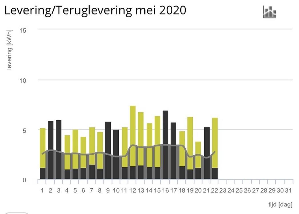

Het vervangen van de mechanische ventilatie laat al wel resultaat zien in het verbruik:
Voor vervanging:
Afbeeldingslocatie: https://tweakers.net/i/3Lfy7Srw0WTMrJPVQi8Guf0TRKg=/full-fit-in/4920x3264/filters:max_bytes(3145728):no_upscale():strip_icc():fill(white):strip_exif()/f/image/viVVyp73iiXbPShEmWl148sV.jpg?f=user_large
Na vervanging:
Afbeeldingslocatie: https://tweakers.net/i/YePgQXOvM0FVcz6u-XUhFRYyzZw=/full-fit-in/4920x3264/filters:max_bytes(3145728):no_upscale():strip_icc():fill(white):strip_exif()/f/image/yEi8VST0GmcCDe3pwOrXlnGB.jpg?f=user_large

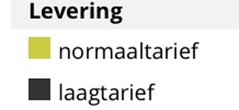

Betekenis kleuren:
Afbeeldingslocatie: https://tweakers.net/i/OXacGL_QmzY4WRclkTUBB0xNPoQ=/full-fit-in/4920x3264/filters:max_bytes(3145728):no_upscale():strip_icc():fill(white):strip_exif()/f/image/yvFZB9TjsUEeuR9WhbOD2VCX.jpg?f=user_large

@sypie Kan je misschien ook een legenda toevoegen wat de verschillende kleuren en de aparte grijze curve betekenen? - En de afbeeldingen wat kleiner maken c.q. tot het belangrijke beperken?
Just my 2 cts
  • sypie
dunklefaser schreef op zondag 24 mei 2020 @ 11:58:
Done.

Dat klopt natuurlijk niet, dat zou betekenen dat je koelkast/vriezer continu, 24/7 (want dat is immers wat sluipverbruik is, het rustverbruik wat er altijd is) stond te draaien.
Dit is het verbruik van de vriezer en koelkast in 24 uur afwezigheid;
Afbeeldingslocatie: https://i.postimg.cc/fSWqKqqV/41-DB9-A7-D-75-D6-416-A-978-D-995-A9-E0-C6-B3-F.jpg
 iPad Pro 12.9 | Sony 55A89 4K OLED Smart Android TV | Mobile:  iPhone 8 Plus 64GB | Warmtepomp MHI SRC/SRK35ZS-W
Het sluipverbruik is als je de dalen doortrekt, de 0,025 lijn zeg maar, dat is er altijd, ook als je vriezer/koelkast niet aan het koelen is. Die terugkerende pieken is als je vriezer/koelkast aanspringt.
  • HereIsTom
  • Laatst online: 04-02-2023
Ok ik zie het sluipverbruik die 0,92 kWh, die was met de oude apparaten bijna 3 kWh, maar snap wat je bedoelt.

Ik was al een tijdje bezig om te kijken waar ik kan besparen. Nu ook een slimme meter en volgens mij valt er niet heel veel winst meer te behalen qua standby/sluipverbruik. Dit is het plaatje van de nacht:
Afbeeldingslocatie: https://tweakers.net/i/5qM2_DcZ742dTW0MV4pS06Y19LI=/full-fit-in/4000x4000/filters:no_upscale():fill(white):strip_exif()/f/image/hEh6r2n2g2c0Vo3RtZj2RMeL.png?f=user_large
Onderdeel hiervan is:
Koelkast: 20 Watt continue (circa 0,54 kwh per dag)
CV: 6 watt continue + pomp om boilervat op temperatuur te houden
Blijft over de Wifi router, omvormer en nog wat laders.
[ Voor 27% gewijzigd door Kire88 op 27-08-2020 09:58 ]
