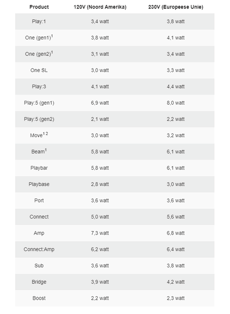

backupdevice schreef op donderdag 16 januari 2020 @ 08:23:
Voila , standby verbruik.
Goeie, maar ik heb een vrijstaand huis en alle lampen hangen onder een overkapping. Niemand die daar last van heeft. Maar, ik zet dit wel op de lijst als vervanging bij defect. Thx
Ah. Heb hier even mee zitten rekenen.
Kosten Sonos standby:
Apparaat: Per 24 uur: Per 31 dagen:
One 0,0816 kwh 2.53 kwh
Playbar 0.1464 kwh 4.54 kwh
Aub 0.0912 kwh 2.83 kwh
Verbruik sonos standby per 24 uur: 0.4 kwh
Verbruik sonos standby per 31 dagen: 12 kwh
Dit valt me reuze mee :-)

@wjsiebes Heb je met de Voltcraft SEM6000 gemeten? Gelet op het aantal decimalen zou ik zeggen: ja.
0,4 kWh/d x 365d = 146 kWh/a bij een verbruik van 4100 kWh toch iets van 3,6%. Just my 2cts

dunklefaser schreef op donderdag 16 januari 2020 @ 11:39:
Als je alle permanente verbruik van je electronica spullen bij elkaar optelt kom je snel bij 10-15% van je jaarverbruik (tenminste bij mij het geval).
Getallen komen van dit plaatje
Afbeeldingslocatie: https://tweakers.net/ext/f/ARxwpmmKyf7nSKyLyhxi9BwN/full.png
Getallen komen inderdaad van dat plaatje.
Ik ben wel met de Voltcraft aan het meten. Maar wel op grote schaal dan een individueel apparaat. Op dit moment meet ik de gehele meterkast. Afgelopen dagen mijn complete tv meubel gemeten.
