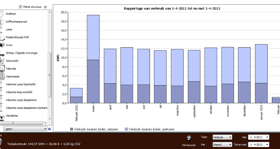

Zal straks is omschakelen van Ubuntu naar Windows en dan in source kijken wat we nu exact aan stroom kwijt waren voor de boiler.
Denk dat ik het nu meteen maar is ga doen :)
BrB.
[edit]
Bent ik weer:
Afbeeldingslocatie: http://tweakers.net/ext/f/hOm9xK2T5yQjzrQDtMVnQp2m/full.png
In de eerste maand in het overzicht stond de boiler 24/7 aan en in de rest van de maanden stond hij tussen 22:00 en 6:30 uit. Hij verwarmde dan in de "goedkope" stroom op en hield hem met dure/PV stroom warm.
Oftewel;
24/7 aan = 19kWh per maand == 228kWh totaal verbruik (incl tappen) Uitgaan de van 2kWh verbruik per maand (cijfer van doorstromer), komt dat neer op 17kWh standby verbruik == 23,6Wh verlies == 566W verlies per dag.
Allen overdag(6:30-22:00=15,5uur) aan = 12kWh per maand == 114kWh totaal verbruik (incl tappen) Uitgaan de van 2kWh verbruik per maand (cijfer van doorstromer), komt dat neer op 10kWh standby verbruik == 31,7Wh verlies == 333W verlies per dag
Het 's nachts uitzetten bleek voor deze boiler dus voor ons interessant te zijn. Het verlies per uur ging met 30% omhoog maar dat komt vooral doordat de boiler 1 keer echt doorgewarmd moet worden. Stond wel tegenover dat het totale verlies over de dag heen een stuk lager lag. Stond wel tegenover dat er in de hele vroege ochtend of laat op de avond minder warm water was. Nu met de doorstromer is er 24/7 warm water beschikbaar en dat tegen een marginaal (<1Wh) standby verlies.
Maar desondanks vind ik ook de 120 kWh verlies zonde.
Hoop dat ik zo goed zit :)

  • Freemann
Freemann
CO2 Warmtepomp + VentilatieWTW
@styno;
Had ook niet verwacht dat het zoveel zou schelen, maar plugwise verzint het niet :)
Screenshot is van Plugwise Source.

  • Freemann
Freemann
@Dre;
Het gaat om verschillende devices van Grohe Red tot de Quoocker X.
AUijtdehaag in "Quooker en Boilers stroombesparing"
art in "Quooker en Boilers stroombesparing"
Als je dan de cijfers van ericplan en handegit ziet, die verbruiken rond 450-480kWh per jaar.
Laten we 20kWh per maand neme wat volgens mij al vrij veel is om door een Quoocker heen te jassen en als dat al zo is, dan blijft er ergens tussen de 200 en 250kWh standby verlies over.
Quoocker combi heeft een aansluitwaarde van 2200W, wat in de praktijk waarschijnlijk 2000W is. Dan geeft een verbruik van ~20kWh per maand een gebruiksduur van 10 uur(600min.) per maand en dus 20min. per dag.
Wij gebruiken onze doorstromer 38 min. per maand...
En volgens mij weten we op het forum als geen ander dat we kritisch naar cijfers van fabrikanten moeten kijken.
Wat ik mij bij de cijfers van de fabrikant over het standby verlies afvraag;
Zouden ze het hier over het verlies van alleen de boiler behuizing hebben?
Want naar mijn weten, is het grootste verlies bij een boiler, de waterleidingen zelf.
Mogelijk dat ze bij Quoocker alleen over het verlies van de behuizing hebben en dat daar bovenop nog het verlies van de leidingen komt?!

Ik heb een aantal weken geturfd in ons huishouden. Dat was met de oude Quooker, die alleen voor het kokend water zorgde. Met de huidige Combi kan ik dat niet meer meten. Helaas zat de oude Quooker niet achter een kWh-meter
We gebruiken per week 50-70 liter kokend water voor koffie, thee en bv pasta koken. Dat is bepaald door bv de inhoud van de theepot te meten en te turven hoe vaak er thee werd gezet. Op jaarbasis is dat ongeveer 3000 liter. Om die hoeveelheid op te warmen van 10 tot 100 graden is volgens deze handige site 313 kWh nodig. De nieuwe Quooker levert bovendien warmwater voor de afwas. Zeg elke dag 12 liter van 10 tot 60 graden verwarmen. Dat kost ongeveer 35 kWh.
Dan kom je op 350 kWh voor het verwarmen van water op een totaal van ongeveer 450 kWh. Dat is een iets ander perspectief.
