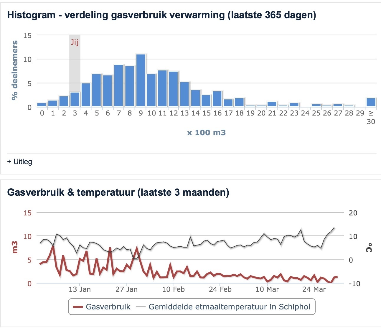

Wow, sinds ik mijn verbruik in de gaten houd, en CV getuned heb, zit ik zo rond de 3-5 m3 gasverbruik per dag. Gisteren had ik opeens een verbruik van 11m3!!! Het lijkt me sterk dat het vervangen van de rookgas afvoer dit kan veroorzaken?! Dit is gisteren door een monteur gebeurd ivm een lekke afvoerpijp.
Do not argue with a fool. He will drag you down to his level and beat you with experience.
  • ThinkPad
  • Laatst online: 12:52
ThinkPad
Heeft hij niet je ketelsettings teruggezet naar default?
  • Oxellaar
Oxellaar
Om een verbruik van 11m3 te halen moet een ketel van 25kW ongeveer 4.5uur op vol vermogen branden.
Op 50% vermogen dus 9 uur. Dus ga maar na of dat bij jouw het geval geweest is.
Heb je toevallig eergisteren een erg laag verbruik en dat je een fout heb gemaakt bij het aflezen van de stand?
Een bypass hoeft pas open te gaan zodra de allerlaatste radiator dicht staat.
Het is zonde om een bypass op een te lage druk in te stellen.
0.25 a 0.3 bar is bij veel installaties prima. Vertrouw je het niet, test dan de stand dmv alle radiatoren en vloerverwarming te sluiten. Draai dan aan de bypass totdat je hoort dat hij open gaat.
  • daxy
  • Laatst online: 09-10 15:49
Nope, heeft hij de kans niet voor gehad :) En net even gecheckt, alles staat zoals ik het ingesteld had.
4.5 uur op vol vermogen op 25KW, dat is zeker niet gebeurd. Hmm, nu begin ik toch aan mezelf te twijfelen... Heb ik het eergisteren toch verkeerd opgeschreven (was niet extreem laag toen). Tijd voor een slimme meter en automatisch uitlezen ben ik bang ;)

Afbeeldingslocatie: http://i61.tinypic.com/1zwm8si.png
toch wel een beetje trots op dit resultaat
en dat door een klein beetje logisch te denken en te handelen :)
  • Raolte
  • Laatst online: 11:57
Afbeeldingslocatie: http://i60.tinypic.com/m81ybk.png
Nog iets meer informatie over het verloop ;)
vrijstaande woning, low H2O radiatoren nieuwe nefit ketel, 3 1/2 persoon huihouden

Waarom is jouw overig verbruik per maand zo enorm hoog? Je verbruik over pak em beet 3 maanden 120 m³ 'overig'. Dat is ruim 40m³ per maand, 10 m³ per week?
Ter vergelijking: Ik kook op gas en heb 3 kinderen. Als ik een dag met koken en bad/douchen neem ( de kinderen delen een bad, de volwassenen douchen 3 minuten per persoon onder een rainshower) dan verbruik ik 0,410m³ gas. Dat is, zelfs als ik het elke dag zou doen, amper 4 m³ per week...
Verkeerde instelling in je persoonlijke settings bij Mindergas? ;)
Xbox Live ID:Notna8310
  • Raolte
Notna schreef op vrijdag 04 april 2014 @ 16:34:
Ter vergelijking: Ik kook op gas en heb 3 kinderen. Als ik een dag met koken en bad/douchen neem ( de kinderen delen een bad, de volwassenen douchen 3 minuten per persoon onder een rainshower) dan verbruik ik 0,18m³ gas. Dat is, zelfs als ik het elke dag zou doen, amper 1 m³ per week...
We gebruiken ruim 1 M3 per dag voor koken en douchen, ze staan hier graag lang onder de douche,
Misschien dat ik daar nog wel eens iets op kan bezuinigen, maar opvoeding van de rest gaat iets moeilijker. :(
