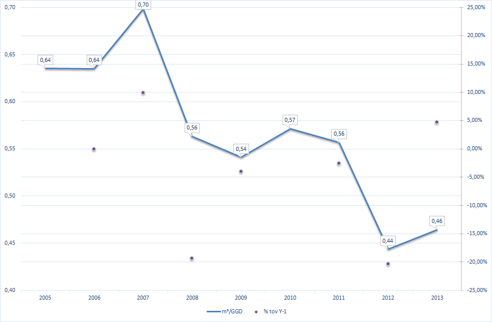

En weer eens een grafiekje:
Afbeeldingslocatie: http://tweakers.net/ext/f/VnAjGyKnywPUSNDUj4m2sYxI/full.png
Linker index is m³ gas per gewogen graaddag.
Rechter index is percentage ten opzichte van jaar ervoor
De jaren zijn niet exacte kalenderjaren en wijken hier en daar een maand af.
De blauwe lijn is gas verbruik in m³ per gewogen graaddag.
Paarse stippen stelt procentuele verandering ten opzichte van een jaar eerder voor.
2007 was er sprake van samenwonen en een grote verbouwing (lees halve huis weg).
Ongeveer 20% lager verbruik van 2008 tot en met 2011 zijn hier het directe gevolg van.
2012 begonnen met aanpassen van pompsnelheden (cv en vv badkamer), cv retour watertemperatuur en radiator doorstroming.
Wederom ongeveer 20% lager verbruik is hier weer direct gevolg van.
Huis is 100m², 300m³ tussenwoning van eind 18e eeuw. Thermostaat ingesteld op 20°C.
Op het programma staan nog co2 gestuurde mechanische ventilatie per ruimte met wtw, verbeteren kierafdichting, isoleren dak, verbeteren warmteafgifte cv door vervangen traditionele radiatoren door convectoren met ventilatoren.
[ Voor 5% gewijzigd door The Lord op 11-04-2014 13:30 . Reden: Jeetje dat is wel erg klein. Moet je zeker bukken als je thuis komt. ]

Heb sinds begin dit jaar een nieuwe CV (tijdens verbouwen/verhuizen ging de oude die er hing kapot). Het is een Vaillant ecoTEC plus CW5 (of 5+, weet ik niet zeker).
Ik heb de TS en deels van het topic doorgenomen. Ik dacht ik ga ook kijken wat ik kan vinden voor retourtemperatuur en pomp snelheid. Probleem is dat ik zowel op de calorMATIC 350 thermostaat als op de CV zelf niets vinden over iets van de opties. In beide ben ik ook in het installateur menu geweest. Zijn er mensen met wat tips waar ik bij vaillant op moet zoeken?
