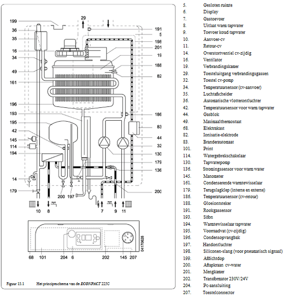

  • ThinkPad
  • Laatst online: 21:28
ThinkPad

Volgens mij heeft de mijne 2 wisselaars:
Afbeeldingslocatie: http://tweakers.net/ext/f/TV9w5mNQuaaZXUyeFqv0tLC6/full.png
(onderdeelnummer 161 en 194)
Dan zal het systeem inderdaad leeg moeten als ik dat zo zie.
Grappig, nooit geweten dat het op die manier werkte. Ik dacht dat het tapwater ook door een gasvlam verwarmd werd. Waarom wordt het op deze manier gedaan, en niet met een extra leiding in de warmtewisselaar bijv. ?
Zou dat trouwens ook betekenen dat ik de tapwater temperatuur ook veilig kan verlagen om zo meer rendement uit de ketel te persen bij tapwater bedrijf? Er is immers geen boilervat, dus ook weinig kans op legionella lijkt mij? (we douchen dagelijks, en anders om de dag sowieso wel)
[ Voor 35% gewijzigd door ThinkPad op 23-04-2014 09:05 ]
  • opuntia1
  • Laatst online: 02-01-2023
ThinkPadd schreef op woensdag 23 april 2014 @ 08:30:
Omdat niet iedereen zo slim is als de ontwerpers van de Intergasketel.
Oxellaar zal hier wel een andere mening over hebben. :)
Mijn inziens kan je de tapwatertemperatuur verlagen, voorkomt ook kalkaanslag.
Wat is de hardheid van het leidingwater bij je?
  • ThinkPad
ThinkPad
9,1 dH (8-12 = gemiddeld)
[ Voor 66% gewijzigd door ThinkPad op 23-04-2014 11:28 ]

  • Oxellaar
Oxellaar
Je hebt idd twee wisselaars, je kunt de temperatuur gerust wat verlagen. Zeker als je vaak gebruik maakt van tapwater.

Juist, maar met te Tzerra zit er helemaal niets om de platenwisselaar! En het lijkt me dat als de gas/water wisselaar koud is, de platenwisselaar ook wel koud is.
Ook wel leuk, hij bestaat maar uit "vier onderdelen";
Afbeeldingslocatie: http://www.allesvoorinstallatie.nl/catalog/images/Tzerra_remeha_nieuw.jpg
Kun je dus zo uitwisselen........ |:(
