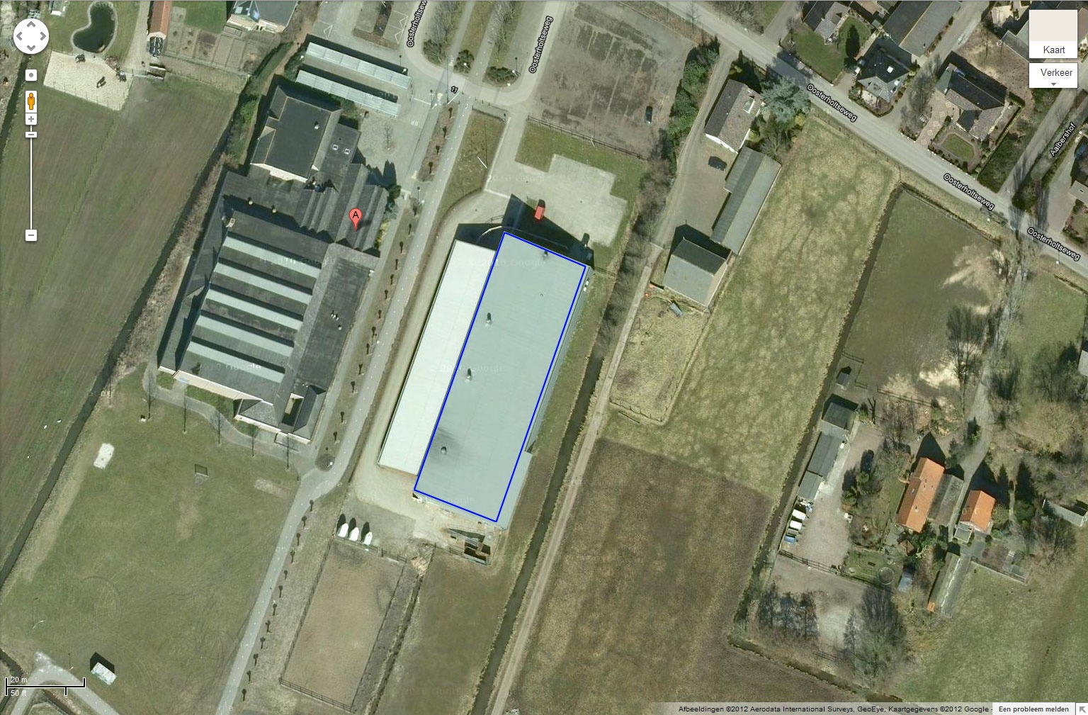

Kan iemand mij wat meer vertellen over het volgende dakoppervlakte?
Overzicht dak manege
Het is ongeveer 25x70m, het plaatje is een screenshot van Google Maps. Dan is het zuiden onderaan toch? Laatst stond de zon tussen 12u en 3u toch eigenlijk wel recht op het blauw omlijnde gedeelte van het dak. Ik vroeg me af of je hier na verloop van tijd inkomsten uit kunt betrekken. Het is een manege voor gehandicapten en dus moet je blijven zoeken naar extra inkomsten om de sport te kunnen aanbieden tegen lage prijzen. Ik bedacht me dat het oppervlak van het dak wel erg groot is en je heel wat vierkante meters tot je beschikking hebt.
Kan iemand hier me wat vertellen over de mogelijkheden, de kosten en de termijn waarop je terug gaat verdienen?

TheNephilim schreef op woensdag 30 mei 2012 @ 13:53:
Mooie oppervlakte, maar als je dat al als inkomen moet gaan gebruiken, dan is de initiële aanschaf waarschijnlijk ook veel te hoog. Zeker met een terugverdientijd van zo'n 8 jaar als er in tussentijd niks stuk gaat. Daarnaast zit je natuurlijk met de vergoeding, want boven de 5000kWh krijg je geen 1 op 1 prijs meer terug en ik verwacht niet dat een manege zo veel stroom zelf nodig heeft.
Kan er geen panelenleverancier sponsoren? Dus reclame in de manege en de installatie voor een nette prijs.

Fairy schreef op woensdag 30 mei 2012 @ 14:52:
Nou misschien ik weet niet wat het verbruik is (ga ik even uitzoeken), maar genoeg panelen om het eigen verbruik te produceren zou al leuk zijn natuurlijk. Al verbruik je in de winter en 's avonds meer stroom (TL-balken) en produceer je dan weinig of geen stroom.
Lijkt me een vrij nieuwe constructie. Daar zal je zeker door een constructeur naar moeten laten kijken als je flinke hoeveelheden wil plaatsen.

TheNephilim schreef op woensdag 30 mei 2012 @ 15:02:
de rekening komt per jaar.
niet per dag/nacht of zomer/winter. ;)
het maakt niet uit wanneer je het opwekt of wanneer je het gebruikt.
het stroomnet zelf is dan een accu.
tot de 5000kWh of als minder gebruikt word tot het gebruik.
(en dan nog wat uitzonderingen)

Thanks voor de informatie mensen! ^^
Ik dacht dat energie terugleveren en dan vangen per kWh zonder meer mogelijk was. Nooit gedacht dat het zo ingewikkeld in elkaar zat :P Maar genoeg te lezen zo te zien XD
Het dak is inderdaad erg groot, wil je wat dan kan dat met die oppervlakte.
Edit: Maar qua oriëntatie is het dak dus wel geschikt?

  • snoekds20
  • Laatst online: 22:03
Ja is geschikt.

Hallo, ik wil op een gebouw met een puntdak aan beide kanten zonnepanelen. De helling van het dak betreft 15 graden. De opbrengst moet zo'n 15000 wp zijn Moet ik nu met twee inverters gaan werken, en wat voor panelen zijn de meest geschikte keuze?
Afbeeldingslocatie: http://img850.imageshack.us/img850/430/2012053130130bewerkt.th.jpg
Afbeeldingslocatie: http://img403.imageshack.us/img403/3597/20120531301292.th.jpg

Als ik voor het maximum zou gaan dan komt het in 16x10 uit op 12x265 (bijv. met Panda's), dus 3180 Wp, en in 13x10 op 18x195 (hoogste wat ik van Yingli zag in dat formaat), dus 3510 Wp. Overigens blijft er uiteindelijk aanzienlijk minder van over omdat het dak behoorlijk West ligt. Ik ga grof gezegd uit van ~2500 kWh per jaar.
@Neanderthaler71:
Ok, dus het gaat helemaal niet om "oude" panelen. Het klonk wel geloofwaardig doordat de suffix van het kleine model ook een lager getal was (23b vs. 29c, uit m'n hoofd). Maar ook de kleine panelen halen gewoon 15% rendement, dus dat vond ik al wat vreemd. Interessant dat jij dezelfde afweging hebt gemaakt en voor de kleine bent gegaan, dat sterkt me in mijn voornemen om dit ook te doen.

Verwijderd schreef op donderdag 31 mei 2012 @ 14:09:
Noord-Zuid of Oost-West? En heb je al wat informatie uit dit forum tot je genomen?
Opbrengst/produktie is in kWh (kilowattuur),
geinstalleerd PV vermogen is in Watt-piek (of Watt-peak), een klassering van paneelvermogen onder Standaard Test Condities (STC).

Verwijderd schreef op donderdag 31 mei 2012 @ 14:18:
Je weet wel wat ik bedoel Niels... ik ben geen expert op dit gebied...laten we zeggen beginnersfout....
Natuurlijk mag je een foutje maken, maar hierdoor is niet bekend wat je bedoeld. Dus wil je 15000Wp (15kWp) installeren of wil je 15000 kWh produceren op jaarbasis?
Je hoeft geen twee omvormers, maar wel een omvormer met minimaal 2 MPP's (eentje voor elke dakzijde). Bijna alle omvormers voor 15kWp hebben dit wel. Een SMA Tripower 15000TL bijvoorbeeld.
Een algemene beste keuze zonnepanelen is er niet (we zijn geen consumentenbond). Een betere vraag zou zijn:

antonboonstra schreef op donderdag 31 mei 2012 @ 14:24:

SMA hebben een A en een B ingang. Op de A mag een grotere stroom op de B max 12,5A.
Heb SD hier niet open staan. maar uit mijn hooft is het max aantal panelen ongeveer 24 stuks 240 (156 cel)
24 x 240 = 5760Wp
Dus nou net die omvormer past niet.
De meeste omvormers met meerdere mpp's zijn wel symetrisch en dan kan het wel. Bijvoorbeeld de Delta 15TL.

Verwijderd schreef op donderdag 31 mei 2012 @ 14:33:
24 x 240 = 5760Wp
De meeste omvormers zijn wel symetrisch en dan kan het wel. Bijvoorbeeld de Delta 15TL.
Als je de tekening pakt, dan kun je 2 strings van 19 panelen op ingang A aansluiten. Dan kom je bij Yingli 245 panelen op 16,22A en 574V. Op ingang B sluit je 1 string van 17 panelen aan: 8,11A en 513V. Volgens mij prima binnen de specs van een 15000TL...
antonboonstra schreef op donderdag 31 mei 2012 @ 14:38:
Als je de tekening pakt, dan kun je 2 strings van 19 panelen op ingang A aansluiten. Dan kom je bij Yingli 245 panelen op 16,22A en 574V. Op ingang B sluit je 1 sting van 17 panelen aan: 8,11A en 513V. Volgens mij prima binnen de specs van een 15000TL...
A is tracker 1
B is tracker 2
Je moet een kant van het dak op A zetten en de andere op B
Dus 7500Wp moet op B en dan krijg je een spanningsprobleem....

Verwijderd schreef op donderdag 31 mei 2012 @ 14:40:
A is tracker 1
B is tracker 2
Kijk nou naar de tekening. De 2x 19 panelen zitten op de ene zijde van het dak, dus op tracker A. De 1x17 panelen op de andere zijde, dus tracker B. 17/19 panelen in serie past prima qua spanning.

Ja, het gaat dus om 15000kw/h(bedoel natuurlijk kwh) op jaarbasis.
Dus als ik het goed begrijp, is de inverterkeuze in mijn situatie niet de juiste. Daar kan ik al weer wat meer mee. Welke inverters zijn kwalitatief vergelijkbaar, en wel geschikt?
*edit* Het kan dus wel met de Sunny boy tripower ? Bedankt voor de info alvast..
Oh ja, de orientatie van het dak, helaas niet het meest optimaal, maar de zijde met lichtkoepels is op het oosten, de andere op het westen dus... ;)

http://dewiki.nl/index.php/Eenheden
dan moet je een best dak hebben!! :P
.... wat een nutteloze reactie... iedereen weet wat ik bedoel...
Meestal wordt de kWh gebruik om een hoeveelheid elektrische energie aan te geven. Dit is veel praktischer dan de Joule, kilojoule of megajoule, omdat er makkelijk kan worden ingeschat hoeveel aan elektriciteit een apparaat zal verbruiken, door zijn vermogen in watt te vermenigvuldigen met de verbruiksduur in uren.
Dus een totale productie van 15000 kwh per jaar.... gewoon goed dus..

Verwijderd schreef op donderdag 31 mei 2012 @ 15:38:
Ok, je wil circa 15.000 kWh opwekken per jaar. Waar heb je dat op gebaseerd? Is dat je huidige jaarverbruik? Dat is iets meer dan gemiddeld :X . Misschien eerst kijken of je ergens kan besparen. Trias energetica ofzo? Probeer eens wat meer informatie te geven (als je tenminste een goed advies wil).
