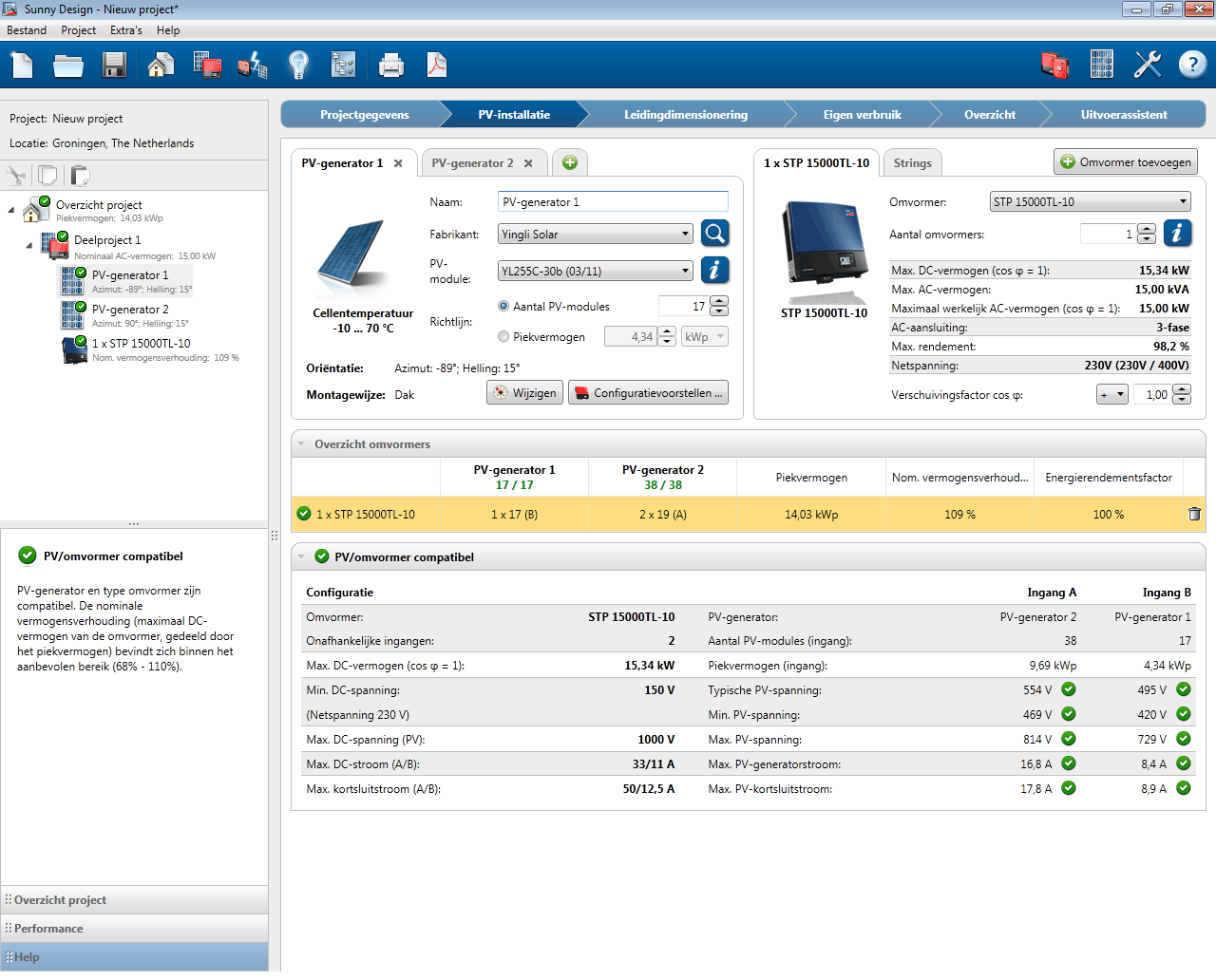

Maar niemand hier kan jouw vraag beantwoorden of die SMA Tripower 15000 geschikt is als we niet weten welke panelen erop aangesloten worden!! 8)7
We weten inmiddels dat het 2 rijen van 19 en één rij van 17 panelen betreft. Maar zijn dat kleine 190Wp of extra grote 333Wp panelen of iets er tussenin?

De offerte ging uit van 52 panelen, 255Wp = 13260 Wp totaal, en de jaaropbrengst zou bij deze opstelling zo'n grofweg 10,5MWh per jaar moeten zijn. Dus de informatie die ik had gegeven was inderdaad niet volledig. Excuses hiervoor :S

@wimoude:
Dat lijkt er al meer op, maar liever nog heb ik gewoon het merk en type, zodat ik het datablad erbij kan pakken.
Verder tel ik op de tekening toch echt twee rijen van 19 panelen en één rij van 17 panelen. Samen 55 panelen en niet 52 panelen.
52 panelen à 255 Wp = 13.260 Wp
55 panelen à 255 Wp = 14.025 Wp
Even uitgaande van 55 panelen heb ik in Sunny Design even een willekeurig merk met 255Wp panelen gekozen en voor dit specifieke paneel is de Tripower 15000 prima geschikt:
Afbeeldingslocatie: http://tweakers.net/ext/f/RTzVkmXUGNWwzlRToyS6xC2S/full.png
Een Tripower 12000 lijkt me hier trouwens wel beter op zijn plaats, omdat deze zonnepanelen waarschijnlijk niet vaak hun maximale vermogen halen. Dan is een beetje besparen door een kleinere omvormer te plaatsen financieel waarschijnlijk verstandiger.
Laat ik er nog bij vertellen dat de productie bij dit systeem nog lager ligt dan het huidige verbruik, dus eigenlijk nog wel wat hoger mag.
En ook zag ik dat de tekening niet bij deze opstelling hoorde maar bij een iets andere opstelling met andere panelen.
Klopt het wel dat deze opstelling niet mogelijk zou zijn icm de sma tripower, en een tweede inverter nodig zou zijn?
*Edit* technische details van het paneel in kwestie, deze word, volgens de installateur, door hemzelf geimporteerd uit China, het merk is me even niet duidelijk, wel het typenummer: SE-255M 33/d. Na even wat googelen kom ik uit op deze gegevens:

Verwijderd schreef op donderdag 31 mei 2012 @ 23:40:
Zoals ik al eerder heb aangegeven (ooit gelezen?), kan een SMA TriPower 15000TL prima met bijvoorbeeld 265Wp panelen (Yingli Panda). Inderdaad niet met de panelen die jij specificeert (thanx migjes).
Hiermee kom je dus op:
- 2 rijen van 19 panelen x 265 Wp = 10.070 Wp op de ene zijde (tracker A, Vmp 589V, Imp 17,1A)
- 1 rij van 17 panelen x 265 Wp = 4.505 Wp op de andere zijde (tracker B, Vmp 527V, Imp 8,55A)
Totaal 14.575 Wp. Bij een vrij vlakke oost-west opstelling zonder schaduw moet bijna 12.000 kWh per jaar mogelijk zijn.

antonboonstra schreef op vrijdag 01 juni 2012 @ 08:57:
Zoals ik al eerder heb aangegeven (ooit gelezen?), kan een SMA TriPower 15000TL prima. Er zijn tegenwoordig ook 265Wp panelen (bijvoorbeeld Yingli Panda).
- 2 rijen van 19 panelen x 265 Wp = 10.070 Wp op de ene zijde (tracker A)
- 1 rij van 17 panelen x 265 Wp = 4.505 Wp op de andere zijde (tracker B )
heb je het andere paneel type gezien.
dat is een flink hogere V als de panda's.
lijkt mij slimmer om de panda's te gebruiken.
maar goed, met dat paneel type heb ik ook mijn twijfels of een sma tripower het kan.
heb niks berekend verder. (zit nog aan de koffie)
Wat doen die Yingli 265wp panelen qua prijs? Die panelen waarvan ik de specs heb doorgegeven, zijn die gewoon over het algemeen niet goed dan?
  • migjes
  • Laatst online: 01-09 10:37
Verwijderd schreef op vrijdag 01 juni 2012 @ 09:25:
ben niet op de hoogte van de laatste prijzen van de panda's
maar super duur zijn die nooit geweest.
panelen die je door geeft is waarschijnlijk niks mis mee.
alleen je wil een best grote string maken en die panelen zijn wat interessanter voor kleinere strings.
de spanning loopt gewoon wat sneller omhoog.
(als je nog een extra paneel kunt leggen bij de 2x 19 panelen dan zou het mischien wel kunnen op een sma tripower, maar ik prefereer ook de panda oplossing)
