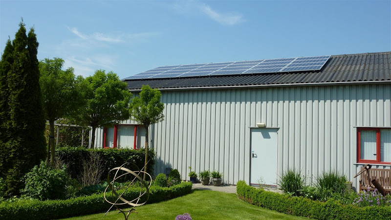

Gisteren de hele dag over gedaan (half 11 s'avonds laatste schroef Click-fit systeem aangedraaid), maar het zit er eindelijk op! 6x240Wp Trina's op 3xEnecsys Duo 480W (1440Wp totaal).
Panelen stonden zelfs al 4 maaden in de achtertuin niets te doen 8)7 Geen tijd, te koud weer of regenachtig, er was altijd wel iets.
Tip voor de mensen die het zelf doen, en geen plat dak hebben, neem niet al te grote panelen! Die 240Wp panelen waren echt een groot gedoe om op het dak te krijgen, 180Wp was een stuk handzamer geweest.
Dat zou goed kunnen om180Wp te nemen om de montage eenvoudig te houden. Maar dan toch zou ik kiezen voor 240Wp, omdat die meer opbrengen. :)
Je moet er dan wel iets meer voordoen en op de lange termijn krijg je daar veel meer voor terug.

  • SunshineCompany
  • Laatst online: 10-02 10:32
SunshineCompany
Bedrijfsaccount The Sunshine Company
PV / WP expert
Ook duurzaam (en lekker :D), een lokale ecologische wijnboer steunen. Leuk!
Afbeeldingslocatie: https://lh5.googleusercontent.com/-QJC4htrsrLQ/T8s51K21nkI/AAAAAAAAMPc/dhMmJIP_mW4/s640/P1100593%2520%2528Large%2529.JPG
CSI 240 op SB4000
Afbeeldingslocatie: https://lh6.googleusercontent.com/-iQLtXfjXIBA/T8s6lUzdBUI/AAAAAAAAMPk/eqoGyNA4apY/s800/P1100357%2520%2528Large%2529.JPG
CSI 240 op Piko 5.5
Afbeeldingslocatie: https://lh3.googleusercontent.com/-Mv8j2_PZdI8/T8s7EXvu6II/AAAAAAAAMPs/SsAeASIm92w/s800/P1100349%2520%2528Large%2529.JPG
YL245 op SMA
Afbeeldingslocatie: https://lh5.googleusercontent.com/-q8jICNXd-Lk/T8s8VX90I_I/AAAAAAAAMQA/w8D9WNwAo04/s800/P1100342%2520%2528Large%2529.JPG
Afbeeldingslocatie: https://lh4.googleusercontent.com/-g53QDJhJAo0/T8s8pDwUjtI/AAAAAAAAMQQ/u6jGFPeaPpg/s800/P1100343%2520%2528Large%2529.JPG
Afbeeldingslocatie: https://lh5.googleusercontent.com/--FsqbqwytwE/T8s8U-XO6rI/AAAAAAAAMP0/7TzkBOKMVyg/s640/P1100336%2520%2528Large%2529.JPG
Hou 't eenvoudig!
