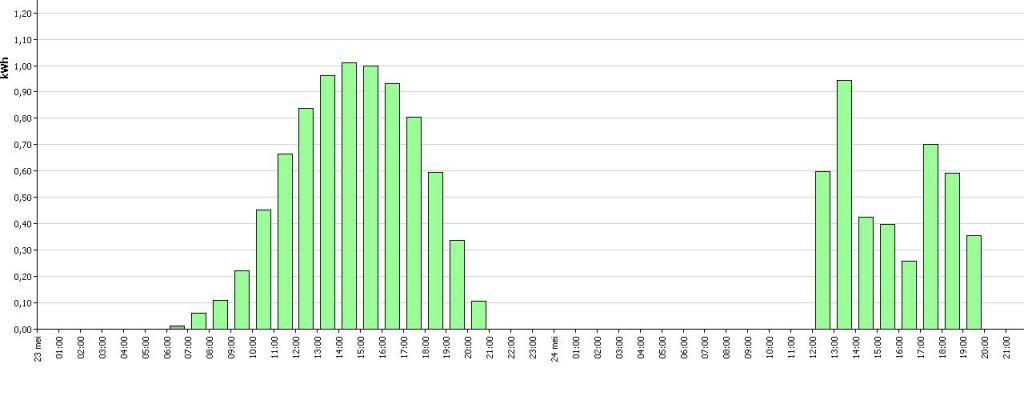

Maasluip schreef op donderdag 24 mei 2012 @ 09:00:
Steca 2010 die zonder onderbreking naar de zekeringsautomaat gaat. Logging is van de Steca zelf, dus het hoeft niet te zijn dat hij ook daadwerkelijk teruggeleverd heeft maar dat dit is Mijn steca heeft gewoon opbrengst gelogd, maar wel een wisselende lijn. Om 16:00 is er 10 minuten lang geen opbrengst gelogd: http://www.maasluip.nl/solar/zondag.html?graph=20120523
Maasluip, wat je ziet is niet de logging van 23-mei maar van 23-mei - 7dagen = 16 mei.
Steca is uitgevallen, roundbuffer (7 dagen voor 10 minuten interval) is niet overschreven en laat de waarden van een week eerder zien.
Snel even beide grafieken van jouw bekenken en gedurdende de stroomuitval zijn ze op het oog exact gelijk.
Maasluip schreef op donderdag 24 mei 2012 @ 12:07:
Ik zit te overwegen om met de nieuwe subsidie van de provincie de rest van het dak ook vol te leggen. Ik heb nu een Steca 2010 met 8 Senersun SSP60C240 panelen. Aan de steca kan een 2010 slave gekoppeld worden. Maar ik heb nog maar ruimte voor 6 extra panelen. De schoorsteen zit net in de weg voor nummer 7.
Gaat dat goed, 6x240 Wp op een Steca 2010? Ik neem aan dat de startspanning van 6 panelen lager is en hij dus wat later begint met terugleveren? Of is het in die situatie handiger om 2 strings van 7 panelen te maken?
Ik heb zelf een Master + Slave met 6-5 + 6-4 185/190W panelen. Mpp range loopt vanaf 80V in neem aan dat de spanning van 3x een SSP60C240 (per string) daar ruim boven ligt. Zo niet dan 6 in één string waardoor het zeker werkt.
:D Klopt. Leuk om te zien.

Pietervs schreef op donderdag 24 mei 2012 @ 15:16:
Laat me er eens een gekke vraag tegenaan gooien (mocht dit de verkeerde topic zijn, dan mijn excuses en hoor ik graag waar ik wel moet zijn).
Ik heb 4 zonnepanelen op mijn dak. Deze zijn inmiddels 10 jaar oud en leveren per stuk de geweldige hoeveelheid van rond de 75 KWh (jawel, 75!) per jaar op, dus zo'n 300KWh voor de set.
Daar heb ik een omvormer bij (fabrikant/type heb ik zo even niet bij de hand), die maximaal 600 KWh Wp aan zou kunnen.
Aangezien deze panelen zichzelf inmiddels al lang en breed terug verdiend hebben (dankzij de subsidie waarmee ze aangeschaft zijn) en er ondertussen toch heel wat betere panelen op de markt zijn, zit ik te denken om het zaakje te gaan vervangen.
Nu is de vraag: zal ik alleen de panelen vervangen en de omvormer laten hangen? Of kan ik beter de omvormer ook de deur uitgooien en er een nieuwe voor in de plaats hangen?
Tweede vraag is: wat doe ik met de oude panelen? Weggooien? Lijkt me zonde: 300 KWh is natuurlijk niet geweldig, maar toch ook niet niks. Zou daar nog interesse voor zijn (als ik ze bijvoorbeeld aanbied via Marktplaats)?
Aan de opbrengst en leeftijd te zien (deze installatie heeft een vergelijkbare leeftijd als die van zonnigtype) zullen het wel 90-100Wp Shell panelen zijn. Een prima opbrengst dus na al die jaren. Ik weet niet of er toen ook al een Soladin 600 bestond, maar dat zou de omvormer kunnen zijn. De panelen kunnen zo nog 10 jaar mee, de omvormer waarschijnlijk niet meer, maar zolang de installatie nog steeds zo'n opbrengst levert zou ik deze niet vervangen/verkopen. Het kost meer moeite om alles te demonteren, dan dat het op Marktplaats oplevert. Gewoon een nieuw setje er naast aanschaffen als je de ruimte hebt en meer wil produceren.
Als je de huidige installatie op een groep hebt aangesloten, waarop ook verbruikers zitten, dan zul je wel een nieuwe groep moeten aanleggen naar je dak, waar dan alle PV op kan worden aangesloten.

migjes schreef op donderdag 24 mei 2012 @ 15:24:
je kunt er toch ook een andere omvormer naast hangen?
dan heb je dat probleem niet.
maar zoek eens de specificaties op van wat je hebt.
krijg je beter advies van.
Een omvormer er naast hangen zou ik naar moeten kijken, maar is waarschijnlijk wel mogelijk.
Net toevallig tegen de omvormer aan gelopen die ik heb: de Soladin 600 (PDF alert!).
(overigens verbaast het me hoeveel herrie dat dat ding af en toe maakt. Ligt dat aan mij of hoort dat bij die omvormers?)
[ Voor 19% gewijzigd door Pietervs op 24-05-2012 15:30 ]
Daar heb ik een omvormer bij (fabrikant/type heb ik zo even niet bij de hand), die maximaal 600 KWh aan zou kunnen.

antonboonstra schreef op donderdag 24 mei 2012 @ 15:28:
Klopt als een zwerende vinger :+ Ze zijn in ieder geval van Shell (heb destijds 3x de spullen doorgelezen omdat ik me er over verbaasde dat Shell in de zonne-energie zat). Als ik me niet vergis stond er 108 Wp per paneel op.
Dat is het in ieder geval intussen wel: de mijne is een keer omgeruild vanwege een storing in een aantal series van Soladin. Dat is vorig jaar gebeurd.
De panelen kunnen zo nog 10 jaar mee, de omvormer waarschijnlijk niet meer, maar zolang de installatie nog steeds zo'n opbrengst levert zou ik deze niet vervangen/verkopen. Gewoon een nieuw setje er naast aanschaffen als je de ruimte hebt.
Ik heb niet zo vreselijk veel dak, maar misschien dat dat dan toch de beste optie is.
De panelen zitten nu op de groep, waar ook mijn studeerkamer op zit. Misschien dat een aparte groep toch beter is, maar ik zie nogal op tegen het openbreken van plafonds en muren en dergelijke... (wordt tijd voor draadloos stroom :+ )
In ieder geval dank voor het meedenken!

Pietervs schreef op donderdag 24 mei 2012 @ 15:35:
probeer eens uit te zoeken of je niet een groep van de huiskamer hebt op de boven verdieping.
dat gebeurt wel vaker.
daar zou dan een extra soladin600 of steca500 op kunnen.
soms bied de groep van de wasmachine of cv ook een oplossing.
Voor de wasmachine en droogtrommel heb ik destijds een aparte groep aangelegd, dus dat is misschien nog een optie. Eens over nadenken!
(daarom plaatse ik deze vraag: ik krijg van jullie goede ideeën! :) )

Even een vraag over mijn productieverloop van vandaag. Op de afbeelding rechts is vandaag, link is gisteren.
Afbeeldingslocatie: http://i1073.photobucket.com/albums/w395/DVD_SR/productie_thumb-1.jpg
Ik vind de dip tussen 14.00 en 17.00 opmerkelijk op deze zonnige dag. Mijn vriendin werkt in dezelfde plaats (Naaldwijk) en zware bewolking is er vandaag niet geweest volgens haar.
Het zijn 5x265 Yingli Panda's op MPPT1 van een PowerOne 3.0. Vstart1 staat ingesteld op 151V.
Heeft iemand obv deze beperkte info een idee wat de oorzaak kan zijn? Misschien een te laag voltage van de panelen door de hogere temperatuur? Of toch een plaatselijke nevelwolk die er 3 uur hing?
Binnenkort toch maar serieus werk maken van een directe logging vanaf de P1.
PS Voor 12 uur geen opbrengst omdat de omvormer even opnieuw moest worden opgehangen ivm werkzaamheden door de schilders :F

Verwijderd schreef op donderdag 24 mei 2012 @ 23:06:
tsss toen ik gistermiddag thuiskwam (julianadorp) en de sunnybeam raadpleegde zag ik ook een dip, rond 15 uur. Volgens vrouwlief geen wolken, geen stroomstoring of andere aanwijsbare oorzaak.
Hier op mijn werk (5km hemelsbreed naar het NO) geen dip in de productie...
Alu-hoedjes kom er maar in!
of besloten de meeuwen zich terug te trekken van het strand en op de dichtstbijzijnde PV-installaties te zetten :?
