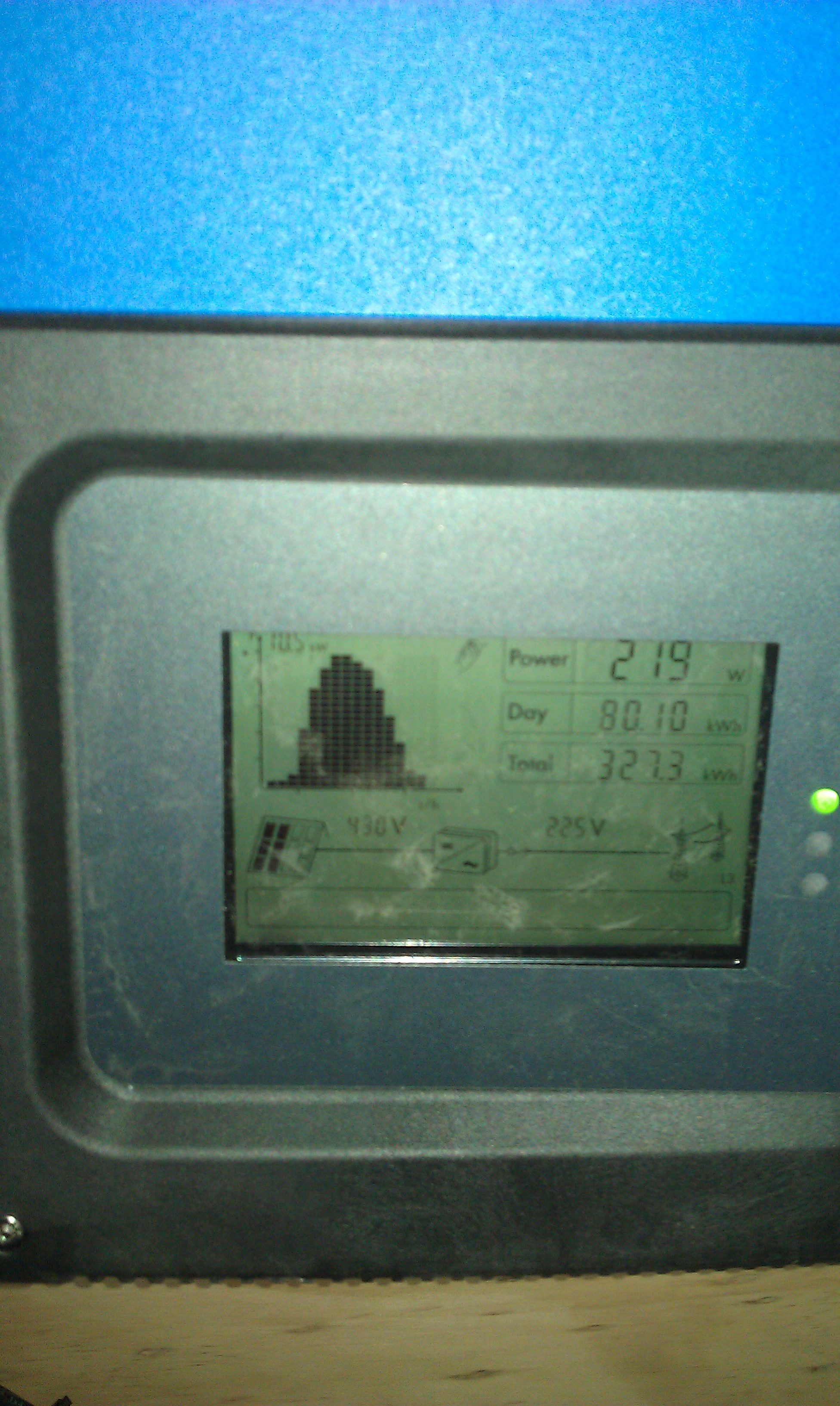

Nog even een leuk plaatje, gisteravond om 20:49 gemaakt..
Afbeeldingslocatie: http://tweakers.net/ext/f/OoaevreL3mKA9zHnmkjKGkPQ/medium.jpg

Hmm. De stroom is er hier lokaal bijna drie uur af geweest. Gek genoeg laat mijn Steca op zijn logging zien dat hij stroom heeft opgewekt gedurende die tijd.

Maasluip schreef op woensdag 23 mei 2012 @ 17:16:
dat zou toch niet moeten gebeuren.
hoe ziet jouw setup er uit?
was gebeurt?
hoe log je?

Steca 2010 die zonder onderbreking naar de zekeringsautomaat gaat. Logging is van de Steca zelf, dus het hoeft niet te zijn dat hij ook daadwerkelijk teruggeleverd heeft maar dat dit is dat opgewekt wordt.
Het was een algemene stroomstoring: nieuwsbericht. Ergens tussen 13:20 en 13:25 ging de stroom eraf (te zien aan de logging van mijn server) en zo rond 16:00 was de stroom weer terug (van horen zeggen).
Mijn steca heeft gewoon opbrengst gelogd, maar wel een wisselende lijn. Om 16:00 is er 10 minuten lang geen opbrengst gelogd: http://www.maasluip.nl/solar/zondag.html?graph=20120523
Ik zal in het weekend eens testen wat er gebeurt als ik de zekering of de aardlek uit zet. Maar dat is denk ik nog altijd een andere situatie dan een stroomstoring.
als de steca natuurlijk logd op de DC dan lijkt het gewoon door te gaan.
toch maar eens goed checken.
