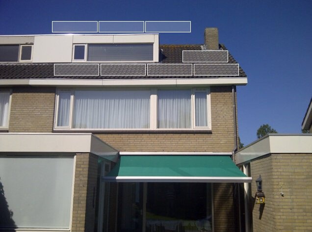

Hallo,
Met veel interesse volg ik de duurzaam topics. Aangestoken door jullie enthousiasme heb ik inmiddels een aantal pv offertes ontvangen. Hierover mijn vragen.
Situatie:
Dak pal West - Oost gericht.
Op voorzijde wil ik 8 panelen 240 wp laten plaatsen, op achterzijde, oost, 6 panelen. Hier ligt echter ook een dakkapel die schaduw geeft. Gedachte is om de 6 panelen te verdelen als volgt: 3 panelen landscape boven de dakkapel, 3 panelen landscape aan onderzijde tegen goot dak, onder dakkapel.
Wat vinden jullie van deze setup? Slim, haalbaar, betere opties denkbaar?
Foto: http://t.co/huhid5ks
Prijs offerte waarvoor ik wil gaan:
14 Senersun 240wp panelen
Piko 3.6 omvormer
Solarnrg montage constructie
Panelen verdeeld over 2 mpp trackers - west 8, oost 6 panelen
Prijs incl installatie: 1.67wp incl btw 19%
Andere vragen:
- Is het met de piko3.6 ook wellicht een optie om 10 panelen op 1 string op west te leggen, en 4 op 1 string op oost? Is dat zinvol, slim?
- rechts van de woning, op noordzijde heb ik een garage waarop op pal zuid gericht eventueel ook de panelen die ik nu voor het oost dak bedacht heb kan plaatsen echter zal ik hier eerder op de dag last krijgen van schaduw. Is dat een optie?
Hoor graag jullie mening en advies!
Bottum-line vraag: doe ik verstandig aan deze setup ?

Hangover_ohoo schreef op vrijdag 25 mei 2012 @ 10:22:
Hallo,
Situatie:
Piko 3.6 omvormer
Andere vragen:
Beetje afhankelijk van hoeveel schaduw, maar gevoelsmatig zou ik eerder een setup op oost/west prefereren dan op zuid mét schaduw.
Nette prijs voor het systeem van SolarNRG inclusief installatie. Wel vraag ik mij af of de string van 6 panelen op oost voor voldoende spanning zorgen. 6x 30,3Vmp = 181,9 V. De MPP range van de Piko begint bij 180V. Een paar graden warmer en het lijkt mij dat je onder de MPP spanning komt. Misschien even navragen bij SolarNRG of dit goed gaat (ik schat hun kennis hoger in dan die van mij zelf). Daarom zijn 4 panelen op Oost dus ook niet mogelijk. Ik zou nog eerder voor 7/7 gaan.
Piko 3.6 omvormer
Andere vragen:
oost-west werkt iets anders als een zuid set.
ben er zelf ook nog niet helemaal uit maar zal anton effen aanvullen.
doordat beide paneel vlakken niet/zelden tegelijk leveren.
kun je meer panelen op een omvormer zetten als je op zuid zou doen.
(wel afhankelijk van de hoek)
een pico 3.6 lijkt mij te zwaar voor het aantal panelen.
een power-one 3.0 is al voldoende voor 2x 8 panelen. (afhankelijk van dak hoek)
ik zelf zou eerder gaan voor 190Wp panelen, dan kun je het voltage hoger krijgen en heb je beter rendement.
en je kunt makkelijker een kleinere string maken.
de 240Wp panelen zijn leuk voor een zuid set.
Piko 3.6 omvormer
Hoe kom je uit met je voltages met die panelen en die Piko? Ik heb 16 panelen in 1 string aan een Piko 3.6, en kom net aan een voltage van rond de 450V, terwijl hij volgens de handleidng bij 680V nominaal werkt. Als je dan ook nog met 2 strings gaat werken, blijft er volgens mij geen spanning meer over....

Holy... Ik bespeur veel meer kennis dan dat ik zelf heb en jullie antwoorden brengen me wat aan het twijfelen wat te doen. Kan iemand een ideaal setup bedenken die ik kan voorleggen aan de leverancier rekening houdende met een volledige vrijheid op het westdak, en de beperkingen op het oostdak (zie foto in mijn eerdere post).
De stings/omvormer/voldoende wattage issues gaan nl mijn kennis te boven. Toch nog best lastig. Even je dak vol leggen is niet zomaar handig....

migjes schreef op vrijdag 25 mei 2012 @ 11:15:
Lijkt mij ook een goede optie. Volgens mij moet je wel 8x 190Wp kwijt kunnen op je oost dak (zie slecht getekend voorbeeld)
Voorbeeld dakindeling
Als je dan ook 8 stuks op west hebt, kom je op 3040Wp op een Piko 3.6 met een Vmp van bijna 300V. Een Power One PVI-3.0-TL is waarschijnlijk goedkoper, maar weet niet of SolarNRG deze ook levert.
Edit: Als jij je de oppervlakte van je dak goed kan opmeten, kun je kijken of deze opstelling past. De Senersun 190 panelen zijn 1580 mm lang en 808 mm breed. Het geheel moet ruim passen, omdat je het liefst een dakpan uit de kant wilt blijven i.v.m. wind en dakgoot.

antonboonstra schreef op vrijdag 25 mei 2012 @ 11:43:
dan is het bijna mijn setup. ;)
ik wil voor 10 x 190wp op oost en 10 x 190Wp op west gaan.
met die power-one.

Hangover_ohoo schreef op vrijdag 25 mei 2012 @ 11:40:
Ik zit globaal met hetzelfde probleem
(onlangs werd met mijn setup afgeraden doordat Oost + West niet veel zou opleveren...)
Ondanks dat ben ik van mening dat het gewoon zou moeten gaan :)
Ik weet verder nog niet of ik 2 strings in 1 omvormer zal gaan plaatsen of aan het werk ga met 2 losse omvormers.
Welke panelen het beste op het dak passen weet ik ook nog niet, ga ik voor 190 of 245?
Tot nu toe 2 offertes binnen, 1 afgewezen en 1 zal nog binnen moeten komen.
De prijzen vind ik tot nu toe hoger dan verwacht (en er zit zo'n 10% verschil in de 2 setups), maar misschien moet ik mijn verwachting bijstellen.
Waarschijnlijk zal ik er 6 op Oost plaatsen (boven een dakkapel) en 12 op west, een bijna geheel vrij gedeelte van het dak is hiervoor beschikbaar.
p.s. Ik zal hierdoor jou vraag scherp in de gaten houden :)

Als ik het goed begrijp is dit een goede oplossing:
West 8x 240wp
Oost 8x 190wp
Op een piko 3.6 of andere omvormer.
Of moet op west dan ook 190 panelen?

Hangover_ohoo schreef op vrijdag 25 mei 2012 @ 12:02:
Dak is in lengte ongeveer 7 meter, hoogte 5.
West 8x 240wp
Oost 8x 190wp
Door de dakpannen te tellen had ik ook al het vermoeden dat het dak zo'n 7 meter breed was. In principe zouden op west 240Wp panelen kunnen, maar ik zou gewoon het zelfde type aanhouden, dus ook daar 190Wp panelen vanwege de hogere stringspanning. Desnoods zou je i.p.v. 8 stuks, 10 stuks op je westdak kunnen monteren.
Hallo,
Situatie:
Piko 3.6 omvormer
Andere vragen:
Er is al het een en ander gemeld. In ieder geval zijn die panelen aan de kant met de dakkapel wat krap.
Ander punt is zorg dat je zeker weet dat je clickfit krijgt. Niet al het "eigenwerk" van bedrijven is te vergelijken met het orgineel. (kromtrekken enz). Senersuns zullen wel oke zijn, maar horen wel duidelijk lager in de prijs te gaan dan een set met de bekende merken.
Een P1 kan goedkoper uitvallen, maar heeft wel als bijkomend voordeel dat deze (primair) passief gekoeld is en daarmee ook stiller. Thermisch is het ook een voordeel. Ook is het werkbereik een stuk gunstiger (breder) en dus beter in jouw opstelling.
Piko is vooral leuk voor de kleine 3 fase omvormers. Dan zijn ze uniek.

  • Delerium
Delerium
Mythology
Heeft iemand nog een idee over mijn vraag?
Delerium schreef op vrijdag 25 mei 2012 @ 11:52:
Ik heb trouwens ook een vraag over een offerte die ik heb gekregen.
12 * Mage 265 Wp en 1 SMA 2100TL trafo voor 6350 euro (incl leggen etc en 6% BTW)
Ik heb geen optimale dakhoek of zuidwest-orientatie (nood-west-west) en heb een rendement avn slechts 75% hierdoor. Met wat rekenen kom ik op 2385 Wp effectief uit en vraag mij af of die SMA 2100 hiervoor geschikt is of dat de leverancier een ietswat zwaarder model zou moeten aanbieden (SMA 2500 oid). Is het een optie op de SMA 2100TL volledit te belasten of moet ik op safe spelen?
  • Fairy
Fairy

Delerium schreef op vrijdag 25 mei 2012 @ 19:32:
Volgens deze website is de Aanbevolen PV vermogen: 2000-2400 Wp. Ik zou voor een zwaardere gaan gezien je rendement een schatting is en hoger zou kunnen uitvallen.
Knap dat je een offerte hebt met 6% BTW, dat wil iedereen wel :)
Je hebt de tilt, hoek niet vermeld maar als je niet kunt/wilt uitbreiden moet dit gewoon kunnen

  • Delerium
Delerium
Mythology
PClop schreef op vrijdag 25 mei 2012 @ 20:01:
http://sv650s.home.xs4all.nl/Hans%205/ScreenShot196.jpg
De verkoper beweert idd dat er niet iets anders moet.
Azimut is trouwens 300 graden, maar de helling is slechts 21 stuks.
* Delerium is weer een beetje gaan vertrouwen.
  • PClop
Delerium schreef op vrijdag 25 mei 2012 @ 20:08:
In de SMA tool is ZUID 0, OOST - 90 en WEST 90, zodoende kom ik op 110 WWN
DL de tool ff zelf, en vul bij tilt een hoek in van 21 stuks? (graden) 8)7
http://www.sma-benelux.co...dae9a9d1722ff0ac3d318853f
[ Voor 15% gewijzigd door PClop op 25-05-2012 20:45 ]
  • migjes
  • Laatst online: 03-09 08:27
mmmm.
je rekent in ieder geval niet goed.
12 x 265Wp = 3180W.
dat doe de panelen als ze op oost west of zelfs als ze op noord liggen.
punt uit.
het rendement waar jij mee rekent is het jaar rendement en heeft niks te maken met het aantal watt.
nu ken ik die mage panelen niet maar een sma 3000tl-20 lijkt mij toch het minimum wat je daar voor nodig hebt.
correctie: heb effe gekeken in sunny design.
maar het ziet er naar uit dat je beter een sma 3000hf-30 nodig zou moeten hebben.
