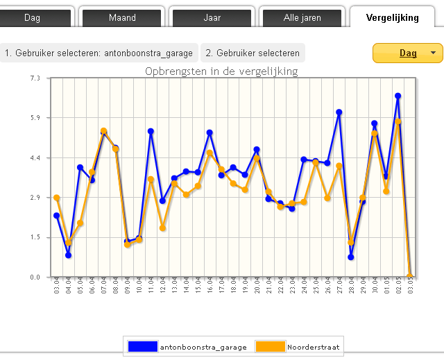

hans en ik wonen fietsafstand van elkaar, ~18km
maar ga vooral door met twijfels,
we staan nu op 4,57 versus 4,74
ik vind het heel innovatief maxime, een topgebied

Ik hoop het: 3.15 kWh/kWp vandaag *grmbl* :P
ik heb even een open blauw gat nu, vergelijken is niet meer mogelijk,
en schiet meteen door naar 5,82kWh/kWp
ik was vandaag in schagen alkmaar en heerhugowaard en de omstandigheden waren vrijwel identiek.
de wind was noordelijk dus exact van schagen naar alkmaar
ik denk dat de tigos ideaal zijn voor een oost west dak met wat bomen in de buurt en een dikke omvormer

vertel eens waarom heb je zelf geen tigo's eigenlijk?
waarom zou ik iets inbouwen als ik geen schaduw heb ?
ik doe het met hoge voltages, lage stroom (5A) en dus extreem verliesloos.
ik heb heel veel steca`s gehad, maar elke omvormer is een omvormingsverlies.
verder is mijn oost west en zuiddak(garage) leeg, en dakkapel vrij.
geen reden voor maatregelen dus.
west : http://van.wijk.net/pvt/mono.jpg
zuid : http://van.wijk.net/pvt/3.jpg
oost word morgen opnieuw gedaan

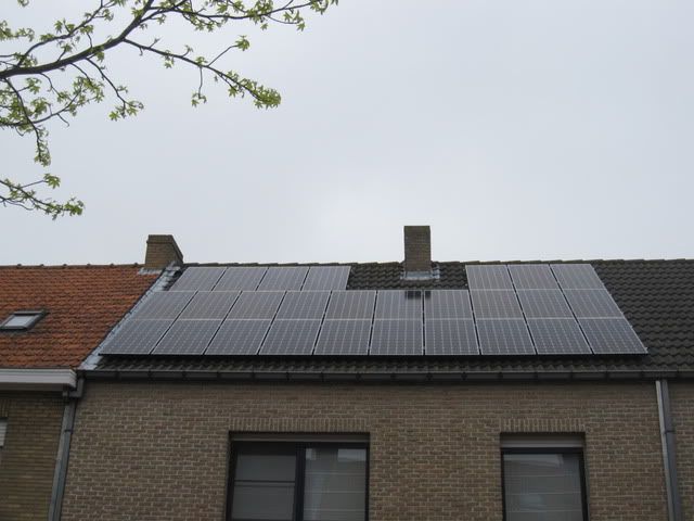

Wat er hier al een tijdje(sinds november) staat : 8 op de carport (zuidelijk) en 14 op het schuin dak (westelijk) Siliken SLK60P6L / 240 Wp .
Monitoring :
http://pvoutput.org/list.jsp?userid=6218
gevoed door
http://code.google.com/p/pvbeancounter/ (werkt echt schitterend)
Tevreden van , zeker omdat ik nog kan genieten van de forse belastingsaftrek in belgie.

Ik denk dat ik (zei de gek) vandaag de langste had :9~
http://www.zonnestroomopb...erstraat/13048/13398.html
(oh jee, hoort vast weer thuis in een ander top(p)i(k)c)

PClop schreef op woensdag 02 mei 2012 @ 23:14:
Nope 8)
Zonnestroomopbrengst
Het gaat niet alleen om de langste, maar ook om de breedste.
Lengte x breedte = oppervlak >:)

Zo, sinds vandaag liggen er hier ook zonnepanelen 8)
27 x Sanyo 240 met een Power-One Aurora 5000 omvormer.
Afbeeldingslocatie: http://i271.photobucket.com/albums/jj136/brugge1891/IMG_2420.jpg
Afbeeldingslocatie: http://i271.photobucket.com/albums/jj136/brugge1891/IMG_2419.jpg
Laat de zon nu maar komen ;)

Ga je het allemaal zelf consumeren of heb er er nog andere duurzame doelen voor? (warmtepomp o.i.d.)

  • looyenss
  • Laatst online: 22-05 13:44
NovapaX schreef op donderdag 03 mei 2012 @ 14:48:
Allemamaggies!
Gefeliciteerd!
volgens mij kan er nog 1 paneel bij :P

botech schreef op donderdag 03 mei 2012 @ 14:38:
Whoppa! Dat tikt lekker aan in mijn lijst (begon meteen te typen hier, op het steeds harder rokende toetsenbord...).
Oriëntatie/dakhelling en evt. leverancier?
Smullenbrullen...
... en Boonstra lijssie invullen plies!

looyenss schreef op donderdag 03 mei 2012 @ 14:49:
Als het geheel een héél klein stukje naar rechts kan kunnen er misschien nog wel twee bij :) Maar dan wel rekening houden met beschaduwing, dus met strings of optimisers aan de gang gaan.
  • NovapaX
  • Laatst online: 21-08 11:00
Dan zit je net op het dak van de buren denk ik...
Maar door schaduw gaat het je niet echt veel helpen denk ik.... Als je niet oppast gaat het zelfs je opbrengt naar beneden trekken denk ik.

D'r is nog wat plaats over op de gevel ;)

NovapaX schreef op donderdag 03 mei 2012 @ 15:00:
Afhankelijk van de oriëntatie natuurlijk.
ligt of je de panelen schakelt met elkaar:P
maar zo is het goed genoeg:D
Energie idioot | Gek op gelijkspanning | DC-pel

Inderdaad, het is een prachtige grote installatie waarvan we er veel meer nodig hebben! Well done!
Inderdaad, mijn verwarming is ook elektrisch (accumulatie) dus ik heb nogal een groot verbruik.

Ja, maar die ging in de schaduw van de schoorsteen liggen en is me afgeraden.

Orientatie is W-ZW (70°) Dakhelling 45° Leverancier: Belisol.
Over dat "lijssie" :) : Wat moet er allemaal ingevuld worden bij Systeemomschrijving *
waar gemonteerd
? Aantal/merk panelen en omvormer of nog meer?
JeroenH schreef op donderdag 03 mei 2012 @ 14:57:
Rechts zit ik echt wel op de grens met de buren dus dat gaat niet. En die 4 linksboven liggen iets meer naar rechts omdat er daar links zo'n "ventilatie-dakpan" in de weg ligt, anders gingen die in 1 lijn met de onderste panelen liggen
Ik Keessie schreef op donderdag 03 mei 2012 @ 15:43:
BAM! Die komt even binnen knallen :P
Verbruik je ook zoveel of heb je het geluk in België te vertoeven?
Is Belgie en ik verbruik inderdaad veel, maar waarom spreek je van geluk? Wat is het verschil dan met Nederland?
In Nederland staat veel meer opwekken dan je zelf verbruikt gelijk aan het jezelf héél moeilijk maken, helaas.
