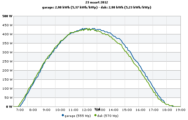

Ter info hier een overzichtje van 1 van mijn omvormers:
Afbeeldingslocatie: http://i40.tinypic.com/9sw03c.jpg
Een stecagrid omvormer met een max vermogen van 500 watt
Hier zit ongeveer 540 Wp aan panelen op aangesloten welke pal zuid staan met een hoek van 36 graden.
Ondanks het perfecte weer komt het uurgemiddelde nooit in de buurt van de 540 of zelfs maar de 500 watt (kort durende piek opbrengsten natuurlijk wel)
Kortom ik denk dat je prima zit met je omvormer
Mocht je zekerheid willen dan download je gewoon even de tool van de fabrikant (sunnydesign 2), dan kun je zelf controleren wat die er van vind.
[ Voor 68% gewijzigd door lithoijen op 24-03-2012 22:13 ]

Klaver 4 schreef op zondag 25 maart 2012 @ 23:28:
Als ik op Sonnenertrag kijk valt me op dat uitgerekend zijn dakopstelling achterblijft. Zie: http://www.zonnestroomopbrengst.eu/anlage/mystat
@ Anton: is er iets mis met je dak-installatie?
Leuk dat je dat opvalt. Ik heb vanaf 19 maart mijn panelen op de garage iets verstelt. Balkje onder het profiel, zodat de panelen iets rechterop komen te staan en de panelen iets richting het zuiden gedraaid. Mijn huis staat namelijk op 160° dus 20° oost t.o.v. zuid. Door de wijziging en doordat de schaduw van bomen nu ontbreekt, hebben mijn 3x185Wp panelen op de garage een hogere genormeerde en soms zelfs hogere absolute opbrengst dan de 3x190Wp op het dak.
Edit: Op de (tot nu toe) beste dag dit jaar, kun je mooi zien dat het garagesysteem iets later begint en langer door gaat.
Vergelijk garage- en daksysteem
[ Voor 12% gewijzigd door antonboonstra op 26-03-2012 10:34 ]
