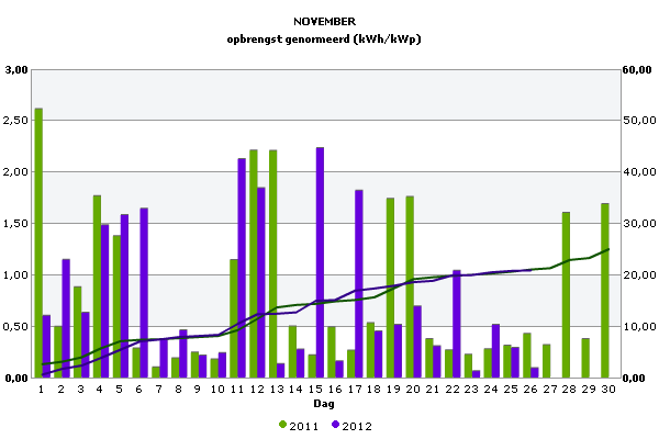

antonboonstra schreef op maandag 26 november 2012 @ 09:58:
Ook in het noorden gaat het redelijk op schema. Loopt precies gelijk met vorig jaar en zelfs iets beter dan in 2010.
Ja ik zie het Anton, bij mij loopt het toch niet zo als ik had gedacht, kom denk ik niet aan mijn estimate deze maand. Kom maar aan 80% verwacht ik. :'(
