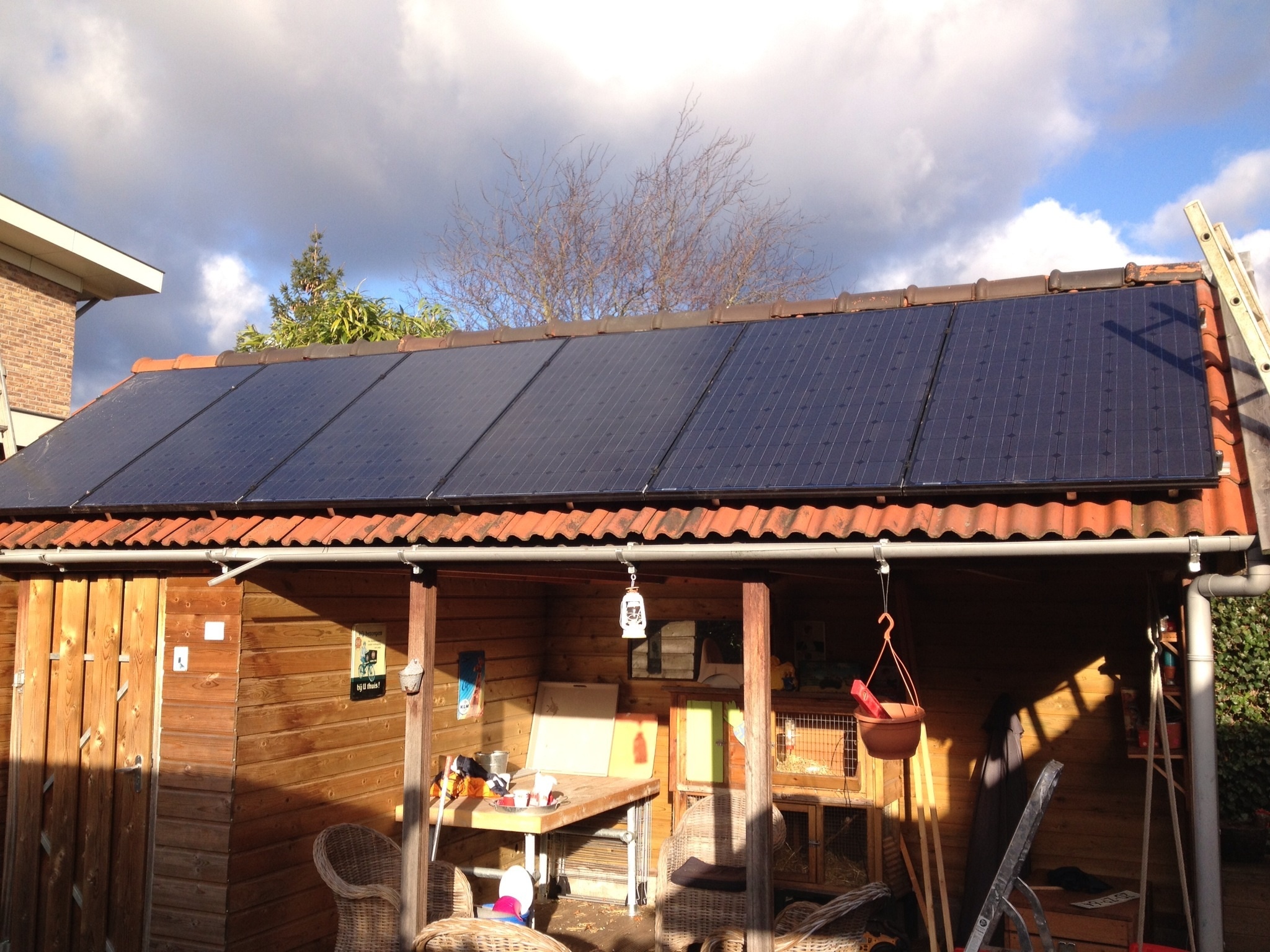

westlandsolar heeft bij mij ook alles geplaatst,
offerte traject keurig op tijd
afspraak voor plaatsing binnen 10 dagen na akkoord geplaatst ( had eerder gekunt maar kon zelf niet eerder vrij krijgen )
zelfs nog even netjes geholpen bij aanmelden omnik portal
en 100% na levering betalen
ook een prettig contact met hun

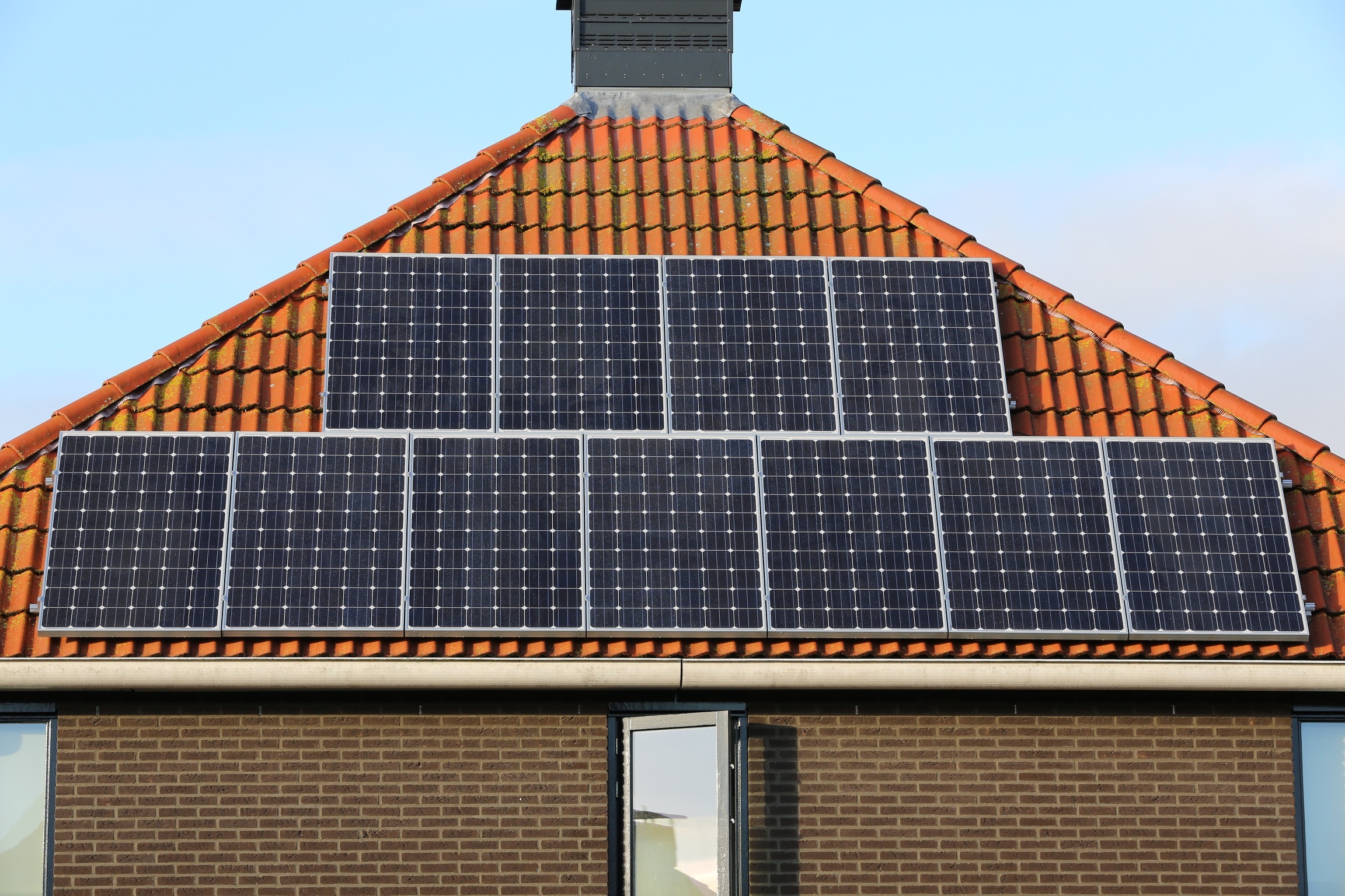

Onlangs weer door Guus (zonnestroom.eu) geplaatst een 2915Wp setje op Oost!
11 Panda 265Wp + Chint ehh AEG Protect 2.8
11 x Yingli Solar PANDA 265
SolarBoom! 6135kWp
Totaal nu 6135Wp op het huis!

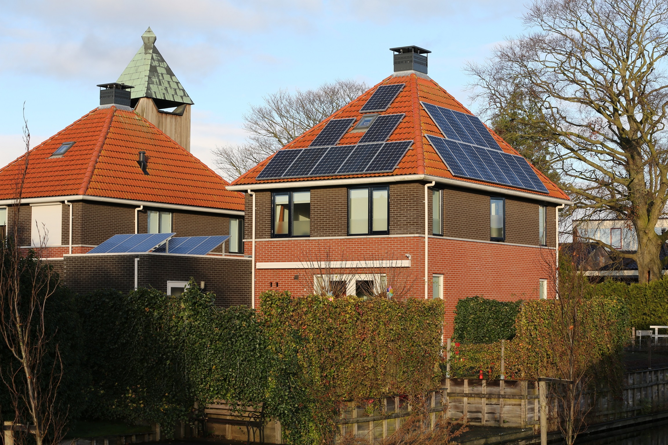

Zie steeds meer panelen in de buurt geplaatst worden, maar helaas te vaak op een nogal lelijke manier :(
Soms in een poging goedkoop te doen, soms om zo goed mogelijke opbrengst te hebben. Begrijpelijk, maar niet mooi.

Sinds vandaag ook de trotse eigenaar van 12 Canadian Solar All Black 245Wp panelen met een SMA 3000TL. Het zijn twee systemen, een op het platte dak van de uitbouw :

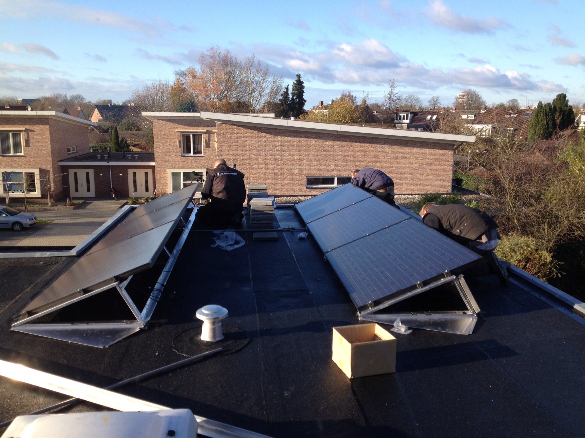

Afbeeldingslocatie: http://tweakers.net/ext/f/O5onU5RbkEWWWJvOfqRq1hK6/medium.jpg

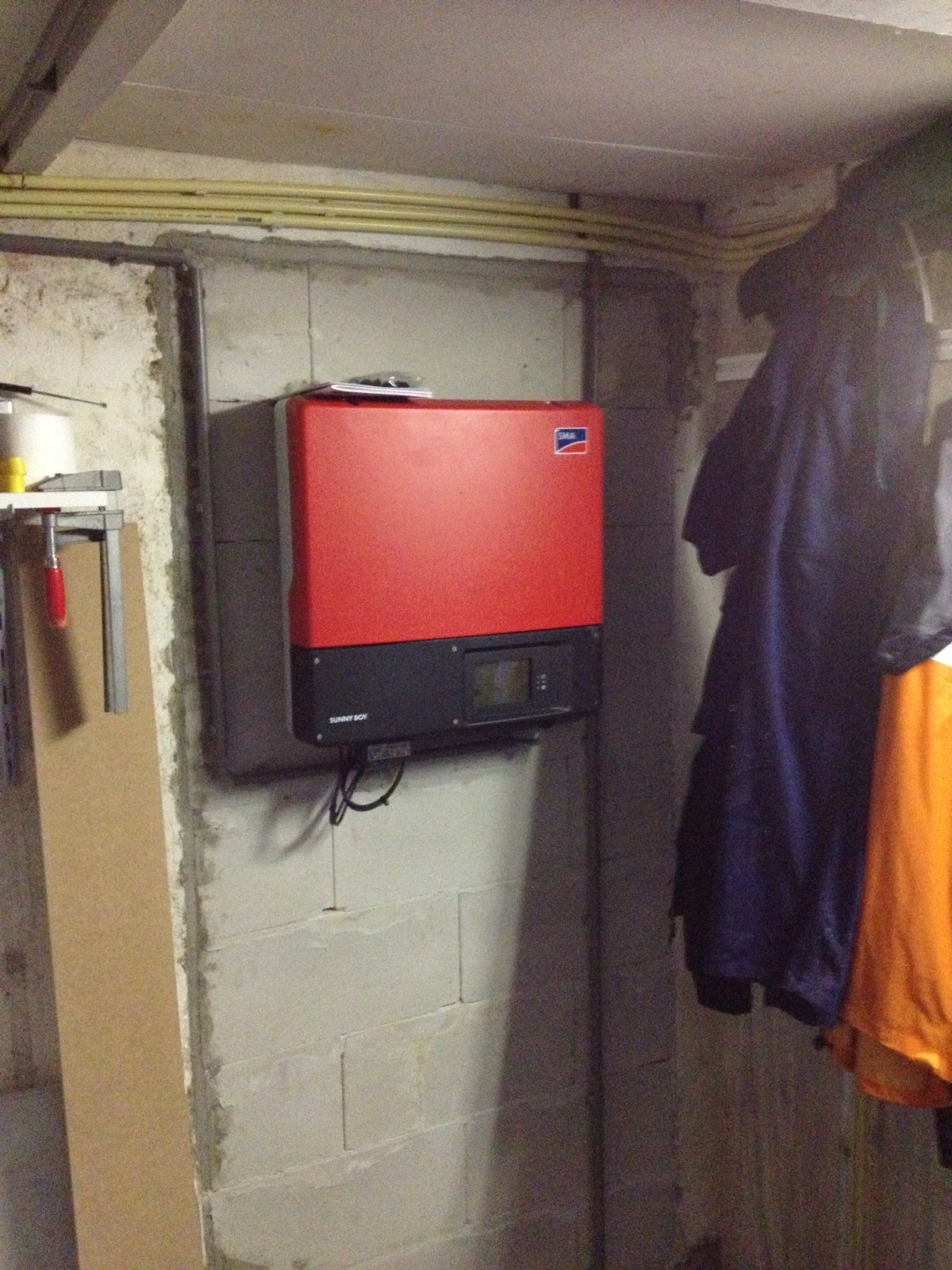

en de omvormer :

Systeem is aangeschaft bij Luuk van TheSunshineCompany, prima advies gehad, aanrader!
Door het snelle (en het zeer nette) werk nog net 0.006Kw mee kunnen pikken ;)
Nu nog even uitvogelen hoe ik via bluetooth de opbrengst kan binnen hengelen. Ga er waarschijnlijk een Raspberry Pi voor gebruiken.

3000TL-10 ?
Anders heb je maar één mpp tracker en ben je gekl**t

nifrodne schreef op donderdag 29 november 2012 @ 17:03:
3000TL-10 ?
2 MPP's

@B2
Op het plat heb je nu een tikkie schaduw op de achterste panelen op de foto, ik neem aan dat die nog verder opgeschoven zijn na het aansluiten?

Rol-Co schreef op donderdag 29 november 2012 @ 18:54:
@B2
Ga ik morgen even nakijken, zou natuurlijk niet netjes zijn. Anders zoek ik wel even contact met TheSunshineCompany.

B2 schreef op donderdag 29 november 2012 @ 19:51:
Met zo`n opstellingshoek maakt het echt niet heel veel uit in dit jaargetijde. Je mag deze dagen blij zijn als de zon schijnt maar dat maakt echt niet je jaarproductie goed. Gaat er om of je panelen in het voorjaar en zomer geen schaduw werpen op elkaar.
En er is niet veel meer ruimte anders kom je te dichtbij de daklijn om vergunningloos te mogen werken. Dus gewoon zo laten zou ik zeggen.

Barrycade schreef op donderdag 29 november 2012 @ 21:01:
Nou juist in dit jaargetijde wil je maximaal rendement, het is al niet vaak dat er zon is. Raar dat mensen in de wintertijd genoegen nemen met schaduw als het ook zonder kan, je wilt hem toch voor de volle 100% benutten?
Dat het verschil met schaduw in de zomer erger is snap ik maar als je die paneelrij 10 cm opschuift ben je het nog heel even kwijt, je moet namelijk nog 22 dagen voor we weer de goede kant op gaan.
