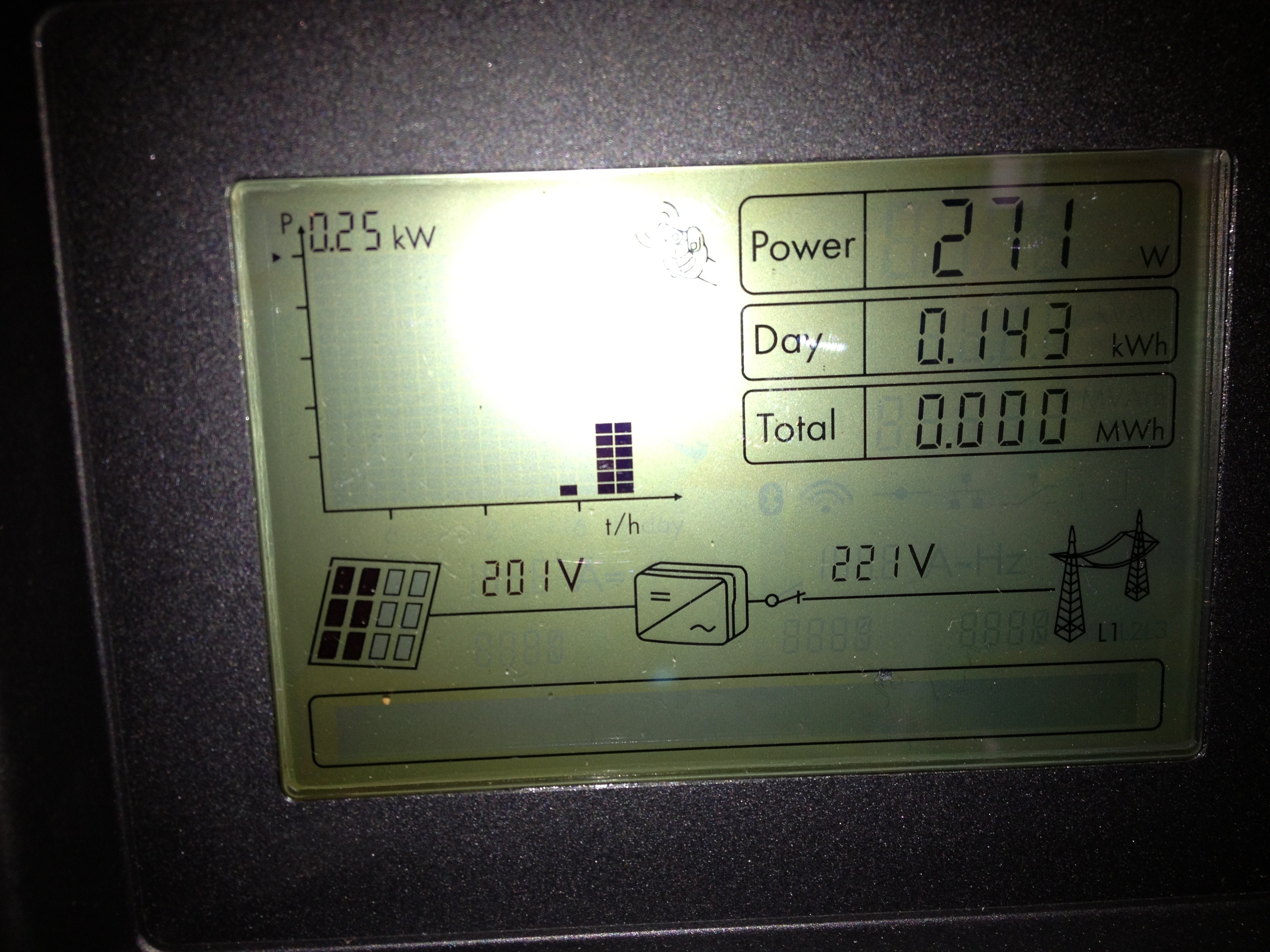

Ondanks de bewolking worden toch de eerste Kw-tjes opgewekt :)
Afbeeldingslocatie: http://tweakers.net/ext/f/gJNmAjhvTdbmtKXYOt9R4Tr0/medium.jpg

@b2 221 Volt op je uitgang ???
ik zit hier op 238 volt gemiddeld
apart

Verwijderd schreef op vrijdag 30 november 2012 @ 11:10:
apart
Tja geen idee, wat zou dat kunnen betekenen?
  • buyksloot
  • Laatst online: 08-06-2014
Dat kan je toch instellen op je inverter welke bandbreedte hij uit kan geven
een omvormer heeft een bepaalde marge waarin hij kan opereren
echter hij moet syncen met het lichtnet dit om een faseverschuiving te voorkomen
dat geeft anders hele vervelende dingen.
dit zou dus betekenen dat bij b2 het lichtnet 221 volt is en bij ons 238 volt
dat vind ik wel vreemd
wat is het bij jullie ?
  • WouterG
  • Laatst online: 08:18
WouterG
Dit is geen ondertitel
Verwijderd schreef op vrijdag 30 november 2012 @ 11:29:
Afstand tot de transformator, daardoor heb je kabelverliezen.
Dichtbij de trafo zit je boven de 230v, zit je ver van de trafo weg dan zit je eronder.
Als ze uit de trafo precies 230v zouden laten komen dan zouden mensen die er ver vandaan wonen een te lage spanning overhouden.

  • buyksloot
Fase 1 224
Fase 2 222
Fase3 226
  • Rukapul
Wat betreft het lichtnet is dat toch gewoon in spec?
230 volt (+6%/-10%)
je bedoelt de straat trafo in deze?
ik heb net even teruggekeken in mijn omvormerlogging
gemiddeld is het hier 238 volt soms in de ochtend iets lager
zit net even naar de PV1 en PV2 te kijken
PV 1 schaduw 284 V en 0,87 A
PV2 zon 164 V :? en 2,5 A
AC output 242 V
[ Voor 20% gewijzigd door Verwijderd op 30-11-2012 11:39 . Reden: pv1 en pv2 toegevoegt ]
  • WouterG
WouterG
Verwijderd schreef op vrijdag 30 november 2012 @ 11:36:
Of wijk/dorp trafo, ik heb geen idee hoe de verdeling bij jullie is. Lijkt me stug dat elke straat er een heeft.
En dat is de MMP die bezig is, die zoekt de spanning waarbij het maximale vermogen uit de panelen getrokken kan worden, niets om je zorgen over te maken.
AC output 242 V
Normaal dat de spanning wat stijgt tijdens terugleveren, door diezelfde kabelverliezen als bij een leverende trafo (nu lever jij) zal de spanning iets stijgen om de leidingverliezen richting het net te compenseren. En het valt nog netjes binnen specs.
goed om te zien dat de mpp zijn werk doet _/-\o_
