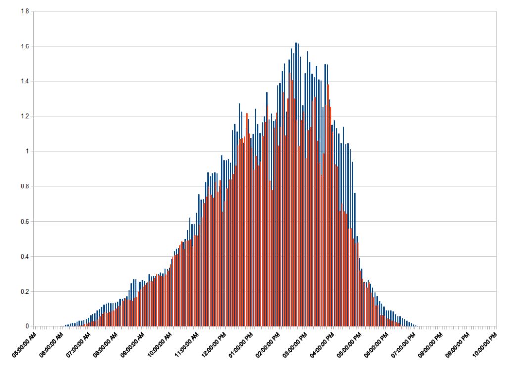

  • Terpen Tijn
  • Laatst online: 22:37
Terpen Tijn schreef op dinsdag 25 september 2012 @ 22:55:
Zo, inmiddels een beetje data verzameld om het OptiTrac systeem van SMA eens te testen.
Een paar panelen op mijn dak raken in de avond/namiddag gedeeltelijk beschaduwd door het huis van de buren. De vraag is dus of de verliezen daardoor met OptiTrac minder worden.
Ik heb eerst 13 dagen zonder OptiTrac gemeten (blauw), en dan 14 dagen met (rood). Het zal duidelijk zijn dat het weer in die laatste periode minder meezat, en dat de dagen duidelijk korter worden. Maar als we die voorspelbare verschuivingen even wegdenken, dan lijkt het er toch op dat het vermogensverlies in de avond minder abrupt is met OptiTrac. Met andere woorden: de curve is minder stijl aan de rechterkant.
Hieronder dus het resultaat, de grafiek toont gemiddelden over de betreffende meetdagen. Ik hoop dat dit het schaduwverhaal voor anderen wat concreter kan maken. Commentaar welkom, natuurlijk.
LOL. Meer dan een maand na ingebruikname ontdek ik nu net dat de omvormer een uur achter loopt (wintertijd zeker...). En ik steeds maar teleurgesteld zijn wanneer ik dat mooie zonnetje om 17:30 niet terug zag in de dagopbrengst... dan had ik dus naar "16:30" moeten kijken.
Hiermee is het monster van de avondschaduw ook weer een stuk kleiner geworden. :)
