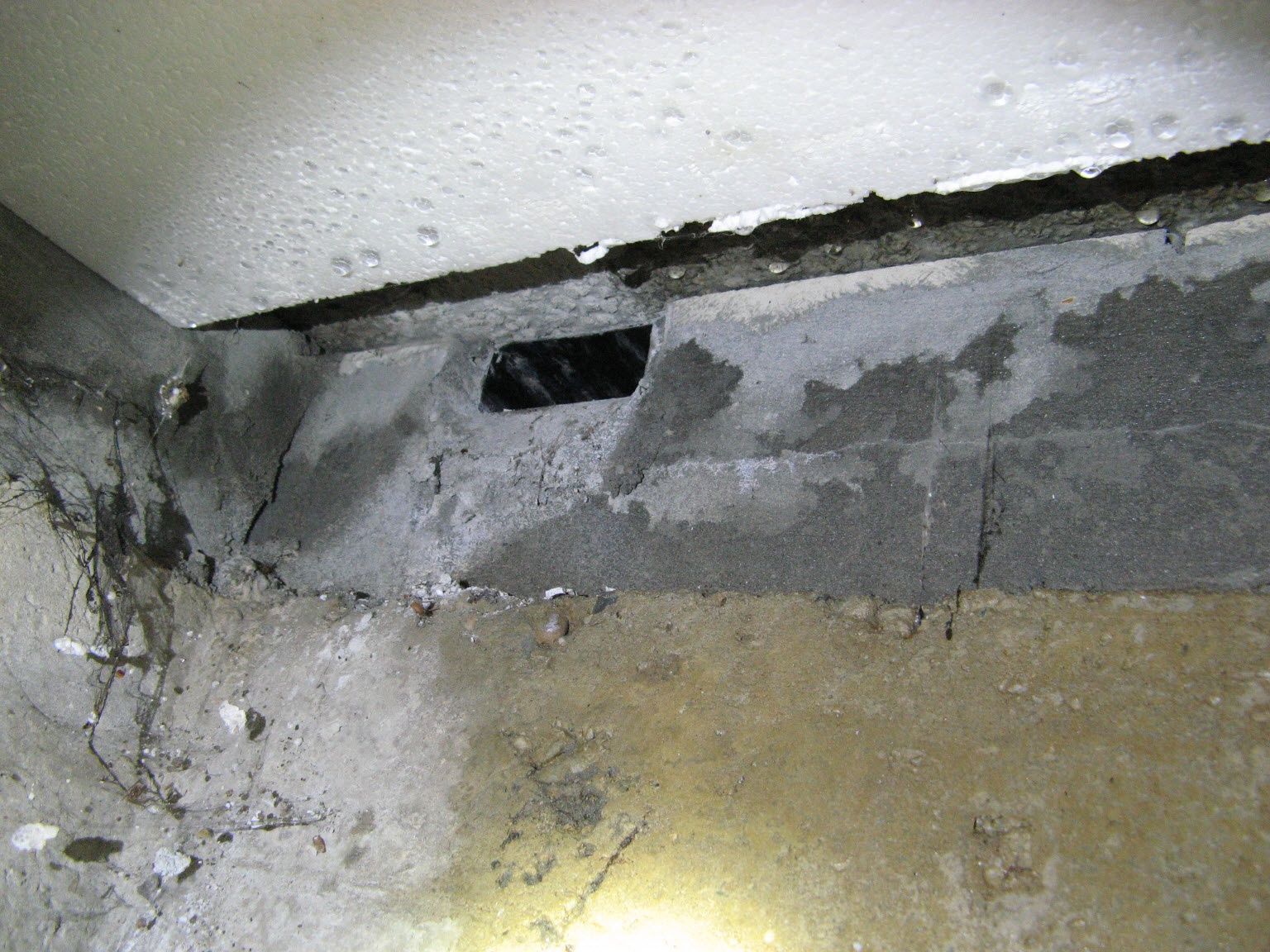

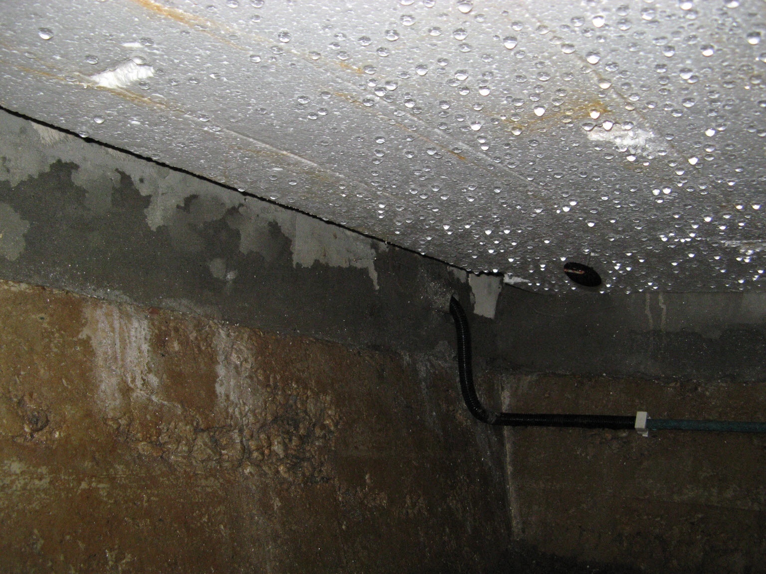

Het zou zo maar kunnen dat mijn tochtje onder de kruipruimte in de aanbouw een deel van het probleem laat zien :)
kruipruimte
isolatie te kort
vloeriso 1vloeriso 2vloeriso 3
Actie uit te zetten
1) bodembedekker plaatsen (zeil)
2) aanvullend stukje piepschuim plaatsen
3) kiertjes wat dicht purren.
Nog advies??
Want ik zie ook veel druppels, moet ik daar nog iets mee of is de bodemfolie voldoende.
En ik heb ook maar 1 ontluchtigsgat erin zitten (dat redelijk dicht zat, meteen even open gemaakt.
Ik heb nog bodemfolie voor heel mijn huis liggen.. maar dat staat nog op de planning (studie gaat voor). Mara dit is slechts een kleine stukje van mijn aanbouw en levert comfortklachten op. Dus hierop snel actie
Cyberpope schreef op zaterdag 01 december 2012 @ 10:35:
Ik heb vaker druppels aan het eps-schuim gezien, en daar heb ik zelf nog steeds geen verklaring voor:
Druppels = condens, dus de waterdamp die daar in de kruipruimte rondhangt moet kunnen afkoelen tegen het piepschuim. Maar dat schuim zal toch altijd een (piepkleinbeetje) warmer zijn dan de lucht daar? Want de vloer daarboven is altijd (= 365 dagen/jaar) warmer. Dan denk ik dus aan warmte-geleiding. Of straalt het piepschuim meer warmte af dan dat het door geleiding van boven aangevoerd krijgt? :?
Bodemfolie zal zeker geen kwaad kunnen, voorzover het niet gaat drijven/zinken ;)

Bodemfolie gaat zeker helpen, sinds ik bodemfolie heb is mijn EPS kurkdroog. Ook met de IR meter kan ik zien dat de bovenkant van de vloer warmer is en blijft. Het scheelt tot een graad zelfs!
kruipruimte
isolatie te kort
[afbeelding][afbeelding][afbeelding]
Actie uit te zetten
Nog advies??
Wow, wat een vocht. Ik zit maar een paar km van je vandaan en heb zoiets nog niet gezien. Op zich zijn de zandgronden goed voor de vochthuishouding. (Maar weer een paar km verderop heb ik wel eens met een ondiepe (ca 1m) kelder gezeten met 30cm water erin.)
Je plan ziet er goed uit. Ik zou zorgen dat al het beton van de vloer minimaal EPS krijgt. Bij dat ventillatiegat zou ik dat ook doen en dan schuin een beetje uitzagen zodat de luchtstroming zoveel mogelijk in stand blijft. Je kunt overwegen om een extra renovatiekoker te laten plaatsen (als de folie niet voldoende werkt, bijvoorkeur iets lager boren zodat het onder de EPS uitkomt). Dan boren ze onder een hoek van 45 graden een gat, plaatsen een koker met roostertje ervoor.
De fundering die niet direct aan de buitengrond grenst zou ik ook met EPS isoleren. Dan zal direct op het beton geen condensatie plaatsvinden. De fundering die wel direct aan de buitengrond grenst zou ik laten voor wat het is en hopen dat de folie het vocht zodanig terugdringt dat er verder geen condensatie plaatsvindt.
En je kunt eens aanwippen bij de buren of de muur bij hen ook zo koud is. Extra renovatiekoker plaatsen en wat folie zou je ze toch van moeten kunnen overtuigen. Heeft waarschijnlijk alleen zin als je de fundering deelt van de uitbouw.
Als je de folie mee had genomen terwijl je de foto's had gemaakt dan had je in een klein half uurtje het waarschijnlijk al ruwweg kunnen hebben liggen. De grap is dat het niet perfect hoeft te liggen om toch het meeste vocht uit de bodem tegen te houden :)
