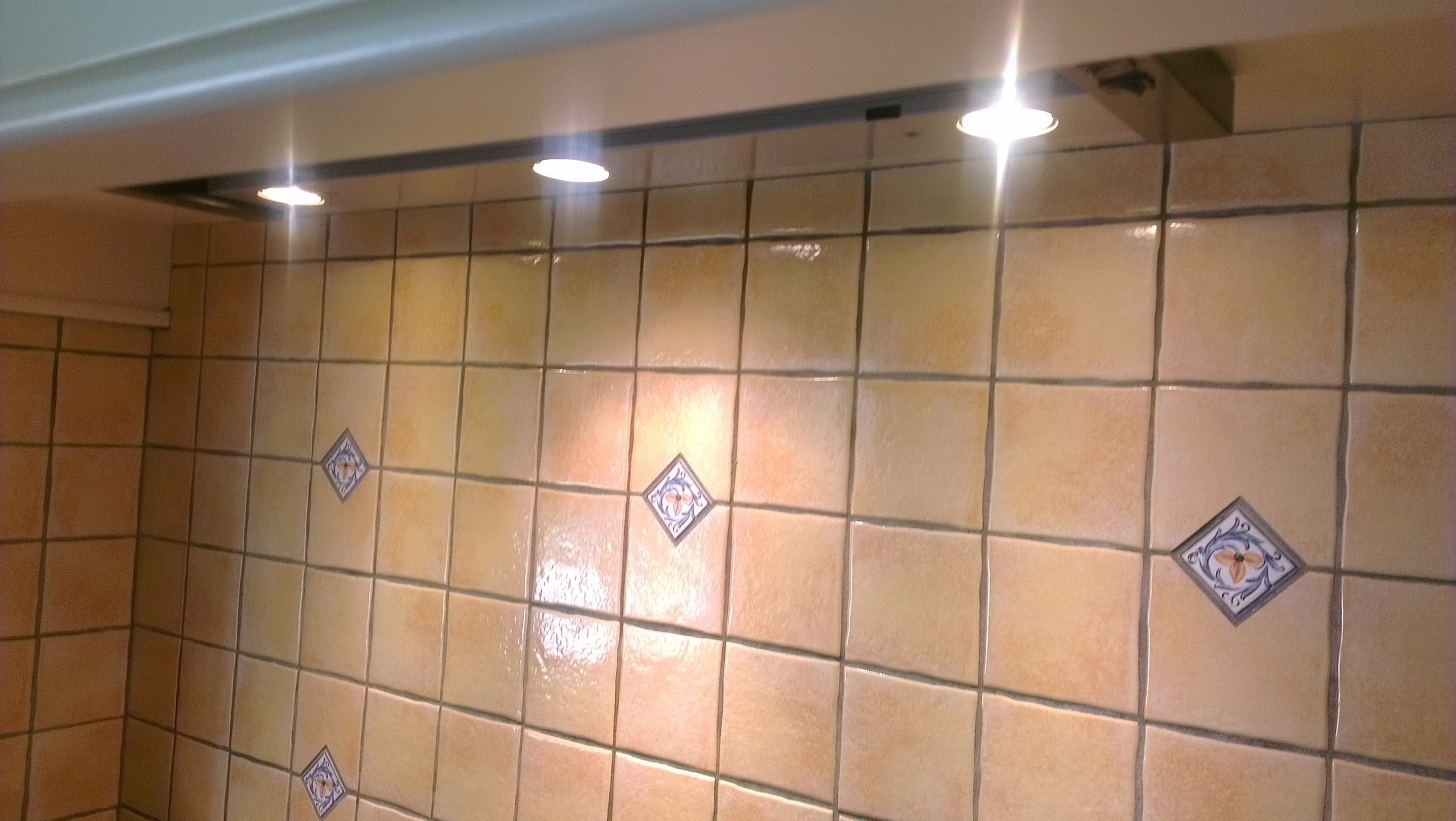

Wij willen onze afzuigkap in de keuken vervangen.Nu zie ik veel opties op kieskeurig.
Er zijn er 2 uit te filteren met ledverlichting voor ruim 700 euro
De andere 12 hebben halogeen.vanaf 348 euro
Kan iemand me vertellen of de helogeen modelle aangepast kunnen worden naar LED of spaarlamp.
De LC98WA540 heeft b.v. 3 x 20 watt halogeen
Ik gok dat het model motor mbt stroomverbruik niet veel uitmaakt dus ik gaan verder filteren op geluidsnivo.
Alternatieven, allen met LED
De 2 Pelgrim's in het midden staan me wel aan. Alleen heb ik geen ervaring met dit merk.
Tips iemand ?

@Woodski:
Waarschijnlijk zitten daar gewoon GU10 lampjes in (of een andere gangbare fitting). Deze kun je vervolgens gewoon vervangen door een ledvariant. Toevallig eergisteren hier in de afzuigkap 3 x LEDARE 3,4W GU10 spotjes geplaatst:
Afbeeldingslocatie: http://tweakers.net/ext/f/Lvhf51tj57WvVokc7pePE39W/full.jpg
Het verschil met de halogeen spotjes kan ik niet waarnemen zonder moeite te doen.

Misschien ben ik ouderwets, maar waarom halogeenspots als je ze ook hebt met T5 TL verlichting? Ik heb hier een afzuigkap met een 21W T5 lamp erin. Met die lamp kan ik de hele keuken verlichten en is het niet alleen beperkt tot recht naarbeneden stralen.

ollie1965 schreef op donderdag 31 mei 2012 @ 22:24:
Als je gaat voor een laag geluidsniveau kan ik je een model aanbevelen met een externe motor, hiervoor moet je dan wel plaats hebben, in bijvoorbeeld een aangrenzende garage.
We wisten niet wat we hoorden na het aansluiten, nee eigenlijk hoorde we niks ten opzichte van het vorige model. Eerst een 570M3 met ingebouwde motor, en hierna een 1000M3 met externe motor. Op maximaal vermogen is het geluidsniveau dik lager dan dat van de 570M3. Precieze cijfers even niet meer bij de hand.
En anders (geen externe motor mogelijk) kan je de kast altijd nog tweaken met isomatjes zoals er vele de PC stiller maken want het zijn me toch een stelletje klankkasten die afzuigkappen.
Als je geen plek hebt en het je om het geluid gaat kan je ook doen wat ik heb gedaan. Je koopt een kap die flink meer m3 kan afvoeren dan je eigenlijk nodig hebt en laat 'm altijd op de laagste stand draaien.
Bij de modellen die ik op het oog had, was het verschil in vermogen tussen de verschillende afzuigmotoren maar 10 watt (verschil tussen wat ik minimaal aan capaciteit nodig had en een model waarbij de afzuigkap nooit hoger dan de laagste stand zou hoeven).
