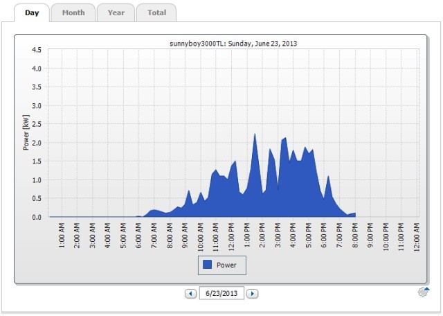

Hallo iedereen,
Weet er iemand heel toevallig of er een app voor de iPad is, waarmee ik de Sunnyboy 4000TL21 mee kan uitlezen via BlueTooth?
Mijn ouders hebben sinds deze week zonne-panelen en willen graag de opgewekte zonne-energie uitlezen via hun iPad.
Volgens de gevonden zoek-resultaten wordt er verteld, dat er geen app is voor de iPad. Maar misschien weet iemand iets anders?
Alvast bedankt.

Naar mijn weten niet, omdat iPad het seriele bluetooth protocol niet ondersteund, net zoals de andere iOS devices. Alleen BT profiles voor headset, handsfree en Human Interface (toetsenborden) worden volgens mij ondersteund. Maar je kunt ook een goedkope (tweedehands) Android telefoon van een paar tientjes gebruiken. In de Google Play App Store zijn verschillende alternatieven, zoals SMAndroid Inverter Reader.

Of eerst naar pv output dan kan je het bekijken waar mee en wanneer je wilt.

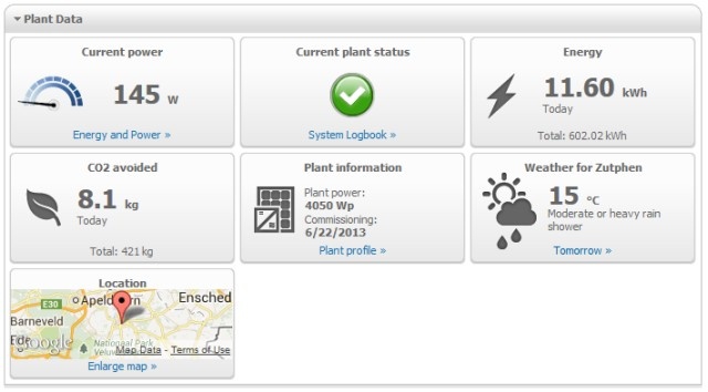

Verwijderd schreef op zondag 07 juli 2013 @ 09:13:
Als ik het goed van je begrijp hebben je ouders een recente Sunnyboy. Nu kan ik niet in hun portemonnee kijken, maar ze zouden nog wat extra kunnen investeren in een webconnect module. Dit is een printplaat met twee UTP aansluitingen waarmee de inverter direct aan hun internet modem wordt gehangen. SMA zorgt dan voor de datalogging, en leest de Sunnyboy direct uit (zijn zelf ook nieuwsgierig), en je ouders kunnen overal waar ze maar zijn op een webpage zien hoe het met hun paneeltjes gaat. Het is een cloud applicatie. In de PV draad heb ik wat plaatjes gezet hoe de uitlezing eruitziet:
Plaatje1
Plaatje2
Voordeel: MAKKELIJK, en ja: apps voor Android en Apple, heelaas nog geen WP
Nadelen: prijs webconnect (~130 Euro(?)), openbaarheid informatie.

teacup schreef op zondag 07 juli 2013 @ 10:08:
Plaatje1
Plaatje2
Heb zelf ook de webconnect. Erg makkelijk! Ook instellingen wijzigen in de omvormer kan met Sunnyexplorer applicatie op pc(in zelfde netwerk), ben nu bijvoorbeeld dagen met en zonder optitrack aan het monitoren om te kijken of het veel uitmaakt. Deze dagen zijn ideaal om te experimenteren aangezien 0% bewolking.
Voorbeeldje voor mij persoonlijk maakt het helemaal niet uit dat anderen kunnen zien hoeveel ik opwek.

Als echte tweaker doe je natuurlijk gewoon met een servertje (rpi?) via bluetooth je omvormer uitlezen. Stuk goedkoper en leuker!

Appie Heijn schreef op zondag 07 juli 2013 @ 12:39:
Helemaal waar. De karakteristieken van gisteren en vandaag kan ik nagenoeg overelkaar heenleggen, vond ik een openbaring om te zien (ben nog maar vanaf half mei bezig). Die SunnyExplorer applicatie heb ik nog niet gebruikt. Die bluetooh functionaliteit wordt daarmee compleet overbodig (uitschakelen).
