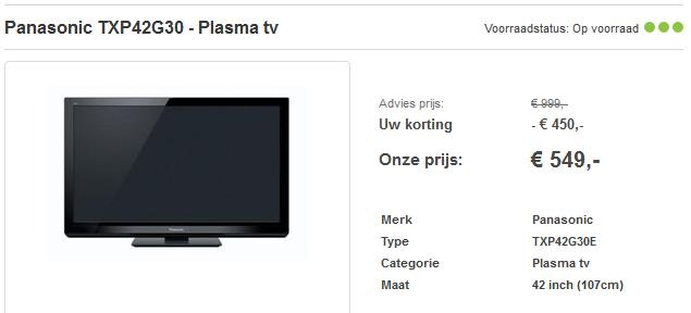

Voor mensen die graag goedkoop een 3D tv willen, misschien iets deze aanbieding bij media markt: klik
  • Brad Pitt
  • Laatst online: 10:28
Brad Pitt
yannickie111 schreef op maandag 06 februari 2012 @ 13:46:
Die link doet het niet, deze waarschijnlijk wel (Panasonic 42ST30 voor €599) :P

Als je weet dat dit niet de bedoeling is, bied ze dan ook niet te koop aan op het forum aub :*

Rossi46 schreef op zaterdag 11 februari 2012 @ 13:30:
Valt weinig over te zeggen vrees ik. Je kunt Panasonic Nederland even bellen of ze nog voorraad hebben. Maar heel val zal het niet zijn (hoop ik voor ze)
platte tv discounter heeft m nog staan, je kan vragen hoe groot hun vooraad is.
Afbeeldingslocatie: http://tweakers.net/ext/f/k4YqBqkyJFRFIqIPiUdlQUIx/full.jpg
voor die prijs is afhalen in groningen, of je laat m versturen met een meerprijs
[ Voor 4% gewijzigd door mrc4nl op 11-02-2012 14:00 ]
