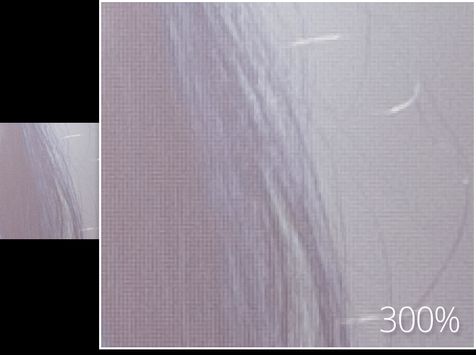

Mensen ik kan jullie hulp gebruiken! Sinds een paar dagen valt me op dat als ik 1:1 inzoom in Lightroom dat er een soort raster over mijn foto lijkt te liggen op pixel niveau en het is niet het grid dat je er in LR overheen kan leggen, die staat namelijk uit en zie ik ook duidelijk als ik hem aan zet.
Dacht eerst dat ik de pixels op mijn beeldscherm zag maar dat blijkt het ook niet te zijn want ik zie het ook op onderstaand screenshot.
Sharpening in Lightroom gebruik ik nooit overmatig en dit soort fratsen heb ik dan ook nog niet gezien. Zowel op sharpening 0, 25 en op 40 is dit effect te zien al is het natuurlijk wel een stukje minder op 0 ... toch blijft het zichtbaar.
Lijkt mij iets in m'n camera, een filter voor de sensor of iets dergelijks maar nogmaals, het is me voorheen met andere lenzen mij nooit opgevallen.
Het is geen ramp maar ... iemand die weet wat het is?

300% lijkt me toch niet 1:1? Ik zie het nu ook in de kleine versie.
Wel een vreemd verschijnsel trouwens, zie je het ook in andere software?
[ Voor 18% gewijzigd door Verwijderd op 12-03-2015 14:43 ]
Ik heb exact hetzelfde verschijnsel gehad bij een enkele foto. nog altijd een groot mysterie voor mij. tegenwoordig heb ik er overigens geen last meer van.
vreemd verschijnsel in foto.
alleen deze week net de server opgeruimd dus voorbeeld foto's van mij zijn weg :P
Dan ben ik "gelukkig" niet de enige! ;)
@Woutoud, heb nog geen andere software geprobeerd en heb ik zo ook even niet voor handen. Kan later wel even een trial downloaden van C1 :)

Lijkt op een klassiek "maze artifact" (bot gezegd een soort moiré) en zeer moeilijk te verwijderen.
Een andere RAW converter gebruiken zoals Wout aangeeft wil wel eens helpen aangezien de info van de Bayer (sensor)filter verkeerd wordt geïnterpreteerd door de software.
Wel gewoon een flinke bug in LR dus? Nouja permanent een andere RAW converter is geen optie voor mij, LR geeft de mooiste output voor mij en fijne workflow.
Hoop op een fix in 6, had er eerder nooit last van! Ook met de 5D2 nooit gehad (bijna zelfde sensor).
www.maartendeboer.net

Niet helemaal; het is een beperking van de sensor icm de interne beeldverwerking van de camera, niet alle RAW converters gaan even goed met deze foute data (vanuit de camera) om.
Hoe verklaart dat het plotselinge verschijnen van dit probleem? Voorheen kwam dit nog niet voor met Ventieldopje's camera/software-combinatie.

Dat vraag ik me ook af, om hoeveel foto's gaat het? Vanaf wanneer?
Zal eens even goed uitzoeken wanneer het probleem nou precies optreed, voor zover ik mij kan herrinneren gebeurt het alleen bij mijn 85L op lage ISO's. Net een optreden gedaan en bij dat soort foto's zie ik het nooit, ruis overstemt dat patroon denk ik ;)
Omdat het echt zo'n scherp patroon is lijkt het mij dat het stroolicht op de sensor is wat sinds de 1D X opgelost moet zijn met een gapless ontwerp /speculatie.

Hoe ik het begreep komt het door het dubbele green-channel; de RAW-converter neemt aan dat die twee kanalen dezelfde informatie bevatten, maar omdat het twee aparte kanalen zijn is dit niet altijd het geval. Dan krijg je dus dat ze verkeerd geïnterpoleerd worden, waardoor er een rooster/doolhof-achtig patroon ontstaat.
Overigens kan het opgelost worden met dit programma: https://sites.google.com/...cornerfix/maze-patterns-1

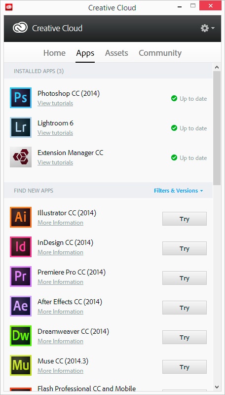

Dit geloof ik pas als CC bij mij aan het updaten slaat! :P
:D
Commentaar op moderaties mag via DM. :)
[ Voor 80% gewijzigd door Verwijderd op 01-04-2015 17:07 ]
  • wappiewappie
  • Laatst online: 16-10 14:35
Dat betekend dus dat toekomstige camera´s en lenzen niet meer ondersteund worden in LR 5.
[ Voor 7% gewijzigd door wappiewappie op 01-04-2015 23:43 ]
Nouja nu 1 april voorbij is, helaas helaas... hover maar eens over de plaatjes met je muis :+ :Y)
@wappiewappie, jup maar dat was altijd al zo en niks nieuws. Wat dat betreft zou LR CC (zoals Photoshop) een goede oplossing daarvoor zijn, een soort "rolling release" zoals ze dat noemen. Veel linux distributies passen dit principe ook toe waardoor eigenlijk versienummers komen te vervallen en je gewoon continu updates/upgrades krijgt zonder een complete reinstall te doen.
