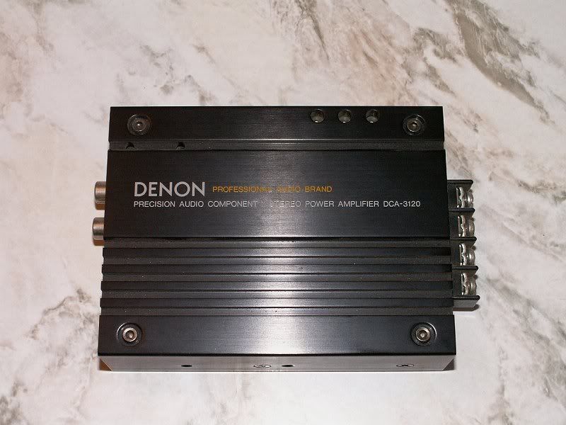

Ik kreeg vandaag een Denon DCA-3120. Het is een autoversterker, maar hierover is erg weinig te vinden Ik heb bijvoorbeeld geen idee hoeveel stroom deze verbruikt. Het enige wat ik kon vinden (op een engelstalig autoforum) is dit:
This is a ridiculously small amp, cute as a button, and it's never been powered or mounted. It includes the mounting brackets, hardware bag, and all the paperwork. This is real Denon, made in Japan, and it's rated at a whopping 15w x 2 @ 4 ohms.
Ik heb al gezien dat ie het doet, en best redelijk geluid geeft op m'n Magnat Monitor Supreme 100, maar die kan/mag/wil ik niet kwijt in mijn kistradio.
Budget voor een fatsoenlijke accu heb ik haast niet. Waar moet ik dan beginnen? Misschien kan ik een oude laptopaccu gebruiken? Ik heb op marktplaats ook verschillende (auto)speakers gevonden voor €10. Zijn deze bruikbaar voor zoiets?

  • Peetz0r
  • Laatst online: 27-10 11:17

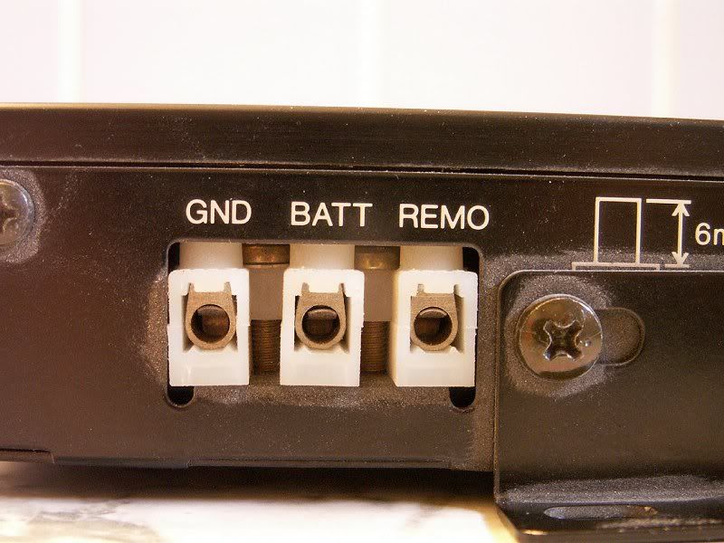

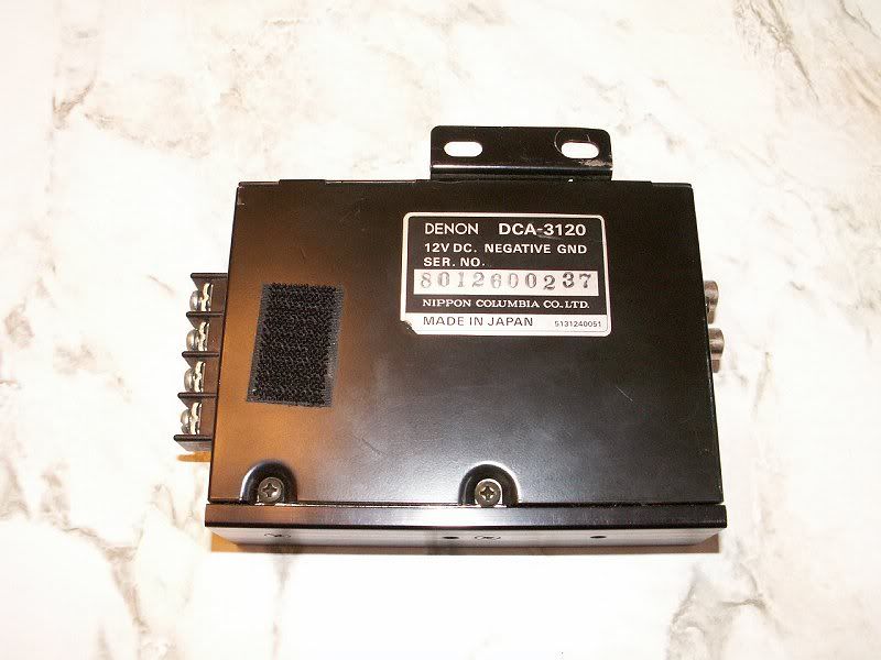

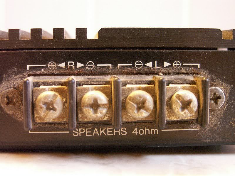

Ik heb nog eens wat getest met mijn Denon DCA-3120. Hij werkt prima met de voeding van mijn computer (gewoon de draadjes in een molex gepropt). Toen heb ik wat geprobeerd mat een losse 12V 1A adapter van een kabelmodem. De adapter zelf werkt prima, maar de versterker doet niks als ik em erop aansluit. Maar de adapter wordt niet warm, dus ik denk niet meteen aan overbelasting. Ik heb ook gerobeerd om em aan te sluiten op een 9v batterij, maar dat werkt ook niet. 9v zal wel te weinig zijn, alhoewel ik geen idee heb welke voltages hij precies zou moeten accepteren.
Nog even wat (gevonden - zonder meer info) foto's ervan:
http://img.photobucket.co...us/TOpics/denon_amp_1.jpg
http://img.photobucket.co...us/TOpics/denon_amp_2.jpg
http://img.photobucket.co...us/TOpics/denon_amp_3.jpg
http://img.photobucket.co...us/TOpics/denon_amp_4.jpg
http://img.photobucket.co...us/TOpics/denon_amp_5.jpg
  • TBTL
12Vdc of ac? Plus en min goed? Remote ook aangesloten?
En een adapter van 12Vdc geeft onbelast vaak een hogere spanning, kan best 16V zijn. Maar dat zal waarschijnlijk geen probleem zijn.
[ Voor 33% gewijzigd door TBTL op 25-03-2012 17:07 ]
  • Peetz0r
TBTL schreef op zondag 25 maart 2012 @ 17:05:
12v DC, BATT en REMO op elkaar aangelsoten. Plus en min waren denk ik goed. Op de adapter stond dit icoontje:
Afbeeldingslocatie: http://www.accesscomms.com.au/images/reference/powerplug-positive.jpg
Dus een draadje vanaf BATT (en REMO dus) in het midden geprikt en eentje van GND eromheen gevouwen.
Ik had het ook al met een andere adapter (12V 0,7A) geprobeerd, zelfde resultaat.
Edit: ik heb em nog eens aangesloten op de eerste (12V 1A) adapter, en er is wel geluid, alleen erg zacht. Ook voel ik een spanning op de behuizing van de versterker, hetzelfde als wat ik altijd al voelde op de behuizing van mijn computer en andere apparaten. Dus de voeding lijkt in orde. Ook heb ik meerdere inputs geprobeerd. Computer + kabel1 en telefoon + kabel2. Zelfde resultaat. Ik heb zelfs weer de 9-volt batterij weer aangesloten, en ook hier hetzelfde geluid, werkend maar veel te zacht. Zelfs met het volume van de computer of telefoon vol open.
Edit2: de combinatie pc als voeding en pc als input geeft een ontzettend luid gepiep, elke andere combinatie geeft erg zacht geluid. Geen idee wat dit betekent...
[ Voor 36% gewijzigd door Peetz0r op 25-03-2012 21:13 ]
