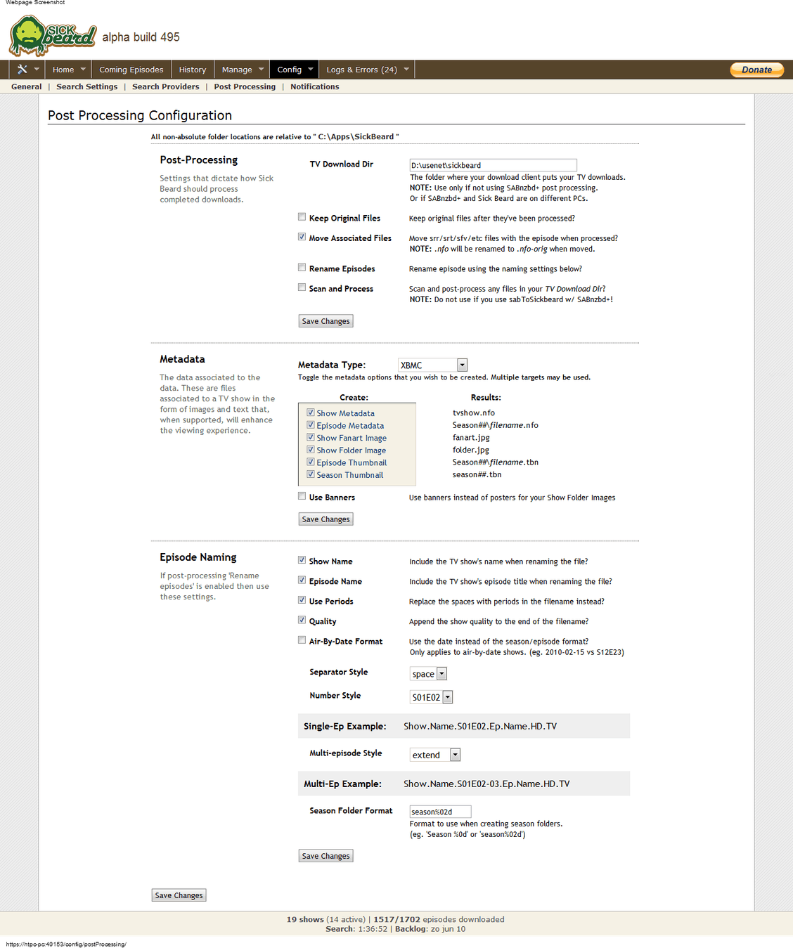

  • serhat
  • Laatst online: 22-09-2023
Freakster86 schreef op maandag 21 mei 2012 @ 10:35:
Tot nu toe ging het goed. Enkel bij die series waar (jaartal) bij staat verwerkt ie slecht of niet.
Dan toch maar eens kijken naar dat SabToSickbeard script. Zou je voor mij een Screeshotje willen maken van je post-processing bij Sickbeard? :>
Dat klopt. Zoals Sickbeard en Sab met TV-series om gaan is redelijk hetzelfde, dus in de meeste gevallen gaat het ook goed. Een voorbeeld waar het ook mis gaat is bijvoorbeeld CSI: New york. Sommige releases heten CSI.NY en andere weer CSI.New.York. Voor sickbeard maakt dit niet uit, dit pakt lekker de map zoals jij het heb ingesteld terwijl Sabnzbd dan je tv serie map pakt en daar serie naam achteraan plakt. Met jaren gaat dit dan inderdaad ook wel mis.
Mijn Sickbeard post-processing:
Afbeeldingslocatie: http://tweakers.net/ext/f/Ixkm32ud6xPbgZufBMqIklKr/thumb.png
Ook staat aangegeven dat Sickbeard de categorie op "tv" zet als hij deze bij sabnzbd afgeeft.
In sab heb ik netjes de SabToSickbeard script ingesteld voor alles met categorie "tv". Vergeet niet je "autoProcessTV.cfg" aan te passen. Deze wordt meegeleverd met de SabToSickbeard script. Hierin staan de details waar hij je Sickbeard kan vinden (URL, SSL, user/pass etc).
Wat moet je daar eigenlijk invullen bij "web_root"?

Ik zou dat persoonlijk wel aanraden ja. Ik heb eerst renaming gebruikt maar dat werkte best irritant met o.a. subs. Ook vond ik het irritant dat er geen optie was om op een dynamische manier de release groep erbij te zetten, mits die er zou zijn. Dan zou ik binnen XBMC het desnoods wel kunnen kiezen maar heb ik wel netjes voluit episode naam en dergelijke er bij staan.
Over SabToSickbeard. Ja, dat zit ingebouwd. Daar heb je de volgende optie voor (zie screenshot ook)
"Scan and post-process any files in your TV Download Dir? NOTE: Do not use if you use sabToSickbeard w/ SABnzbd+! "
Het verschil is, nu zal hij om de zoveel tijd je TV download directory scannen en verwerken. Terwijl met de SabToSickbeard script hij totaal geen moeite hoeft te doen. Hij wacht totdat een tv serie klaar is met downloaden, dan geeft het scriptje SabToSickbeard wel even bij Sickbeard aan dat het klaar is en verwerkt kan worden. Eigenlijk dus net iets efficienter en heeft ook de voorkeur. Optie 1 is meer als je download client het niet ondersteund of als je een andere goede reden hebt.
Een ander voordeel is ook dat je in je download map van Sickbeard ook andere bestanden kan neerzetten zonder problemen, terwijl met optie 1 hij ze wel zou proberen te verwerken.
Ik heb renaming aanstaan en dat werkt prima met sabnzbd, sb en autosub, zal vanavond wel even alle screenshots maken van de instellingen, misschien dat iemand er wat aan heeft. Heb ik ze gelijk als backup voor mijn eigen administratie.
