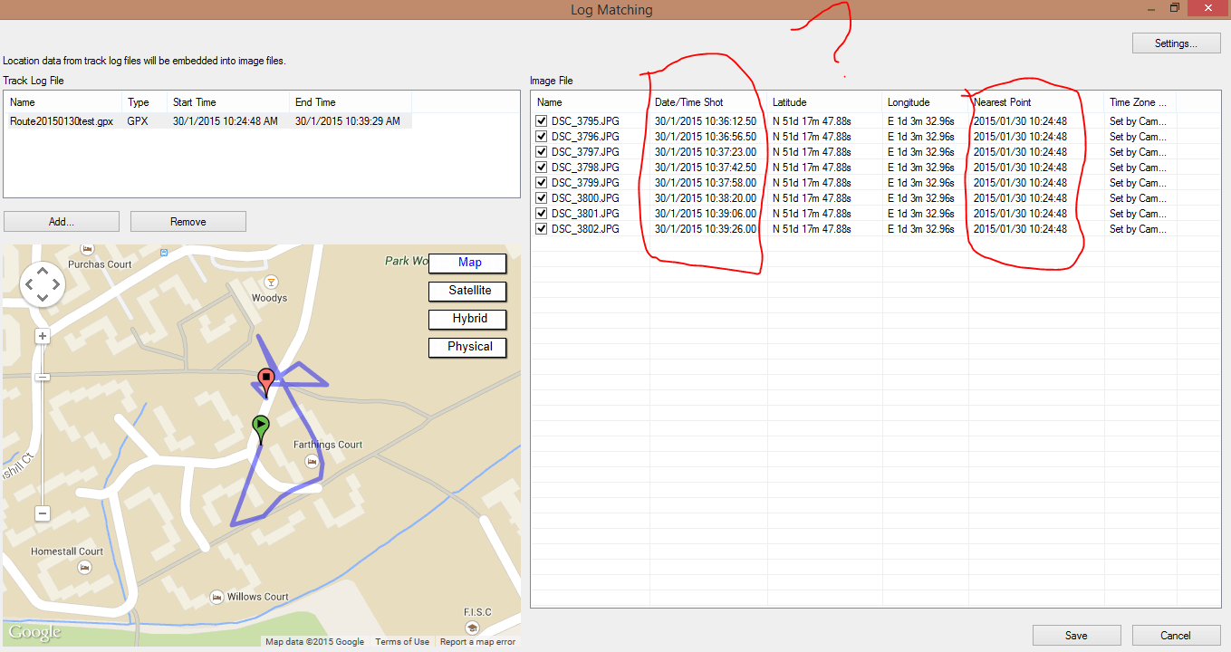

Heb het vandaag geprobeerd maar helemaal tevreden ben ik niet.
In open gps tracker zie ik idd mijn gelopen route dus de gps werkt.
Importeer ik de hele handel naar viewnx2 dan wijst hij ze allemaal toe aan het startpunt ipv de tussenliggende coordinaten.
Tijden zijn natuurlijk gesynct en ik zie dat er ook daadwerkelijk meerdere gps punten op het juiste tijdstip zijn opgeslagen.

icecreamfarmer schreef op vrijdag 30 januari 2015 @ 12:17:
Hmm, dat is wel heel merkwaardig inderdaad..
Ik gebruik zelf de OSX versie, en heb dit nog niet ervaren. Zal van het weekend eens kijken of ik dit kan reproduceren.
Zie wel dat het eerder ook al eens is opgetreden in de Windows versie:
http://photo.net/nikon-camera-forum/00XW0F
Ik neem aan dat je gewoon de laatste versie hebt gedownload?
Lijkt gewoon een dikke bug, gezien netjes de coordinaten worden herkend in de .gpx en de tijden bij de foto's zitten... Indien dat zo is, dan kan ik je helaas ook niet helpen, behalve aan te raden misschien een oudere versie te pakken.

chopper88 schreef op vrijdag 30 januari 2015 @ 13:29:
Mijn excuus, ik wist natuurlijk niet dat dit ging gebeuren in de laatste Win versie.
Lijkt een bug te zijn idd.
Apart of niet?
Andere optie is dit
http://www.amazon.co.uk/O...Replacement/dp/B005D84SDO
Al zal de gps unit van de telefoon vaak beter zijn.
Idd, apart.
Weet je zeker dat instellingen aan alle kanten hetzelfde zijn? Want ik zie b.v. in je screendump een afwijkend datumformaat; d/m/y versus y/m/d. Wellicht dat daardoor de 'matching' van de GPS points de mist ingaat? Of door andere incompatibele settings oid?
Ik gebruik zelf altijd zo'n GPS 'dingetje' op m'n Nikon body zelf. Voorheen een GeoPic II, en tegenwoordig een losse Holux BT unit met een Aokatec BT adapter. Werkt eigenlijk altijd goed, voor iedere opname de juiste GPS EXIF data.
http://www.aokatec.com/AK-4N.html
Uiteraard is die Opteka GPN 1 ook een goed alternatief.
Ik zie niet in waarom de GPS van een telefoon beter zou zijn... :?
Bovendien heb ik de GPS van m'n slimfeun, tijdens hikes in de bergen uitstaan, want die vreet teveel stroom. Ik spaar liever de accu van m'n mobiel voor eventuele noodgevallen.

ehtweak schreef op vrijdag 06 februari 2015 @ 09:43:
Idd, apart.
Nee dat maakt niet uit, in andere builds werkt het wel.
