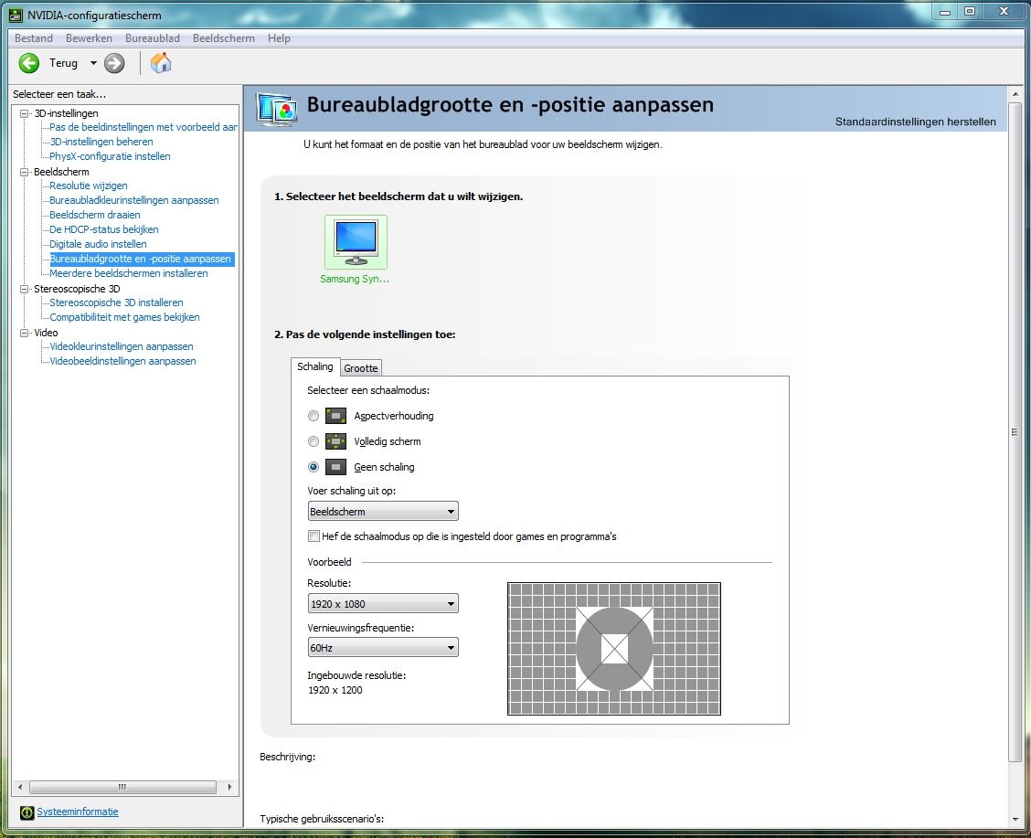

Voor die problemen met hdmi moet je bij de instellingen van de nvidia driver zijn, heb ik deze week ook gevraagd hier en met succes is het probleem opgelost. Je moet gewoon instellen dat er geen schaling wordt toegepast op het scherm. Heb even een screenshotje gemaakt waar je het kan instellen bij de instellingen:
Afbeeldingslocatie: http://tweakers.net/ext/f/B1S1Ep75cg7Dy1f0srhIbdBn/thumb.jpg

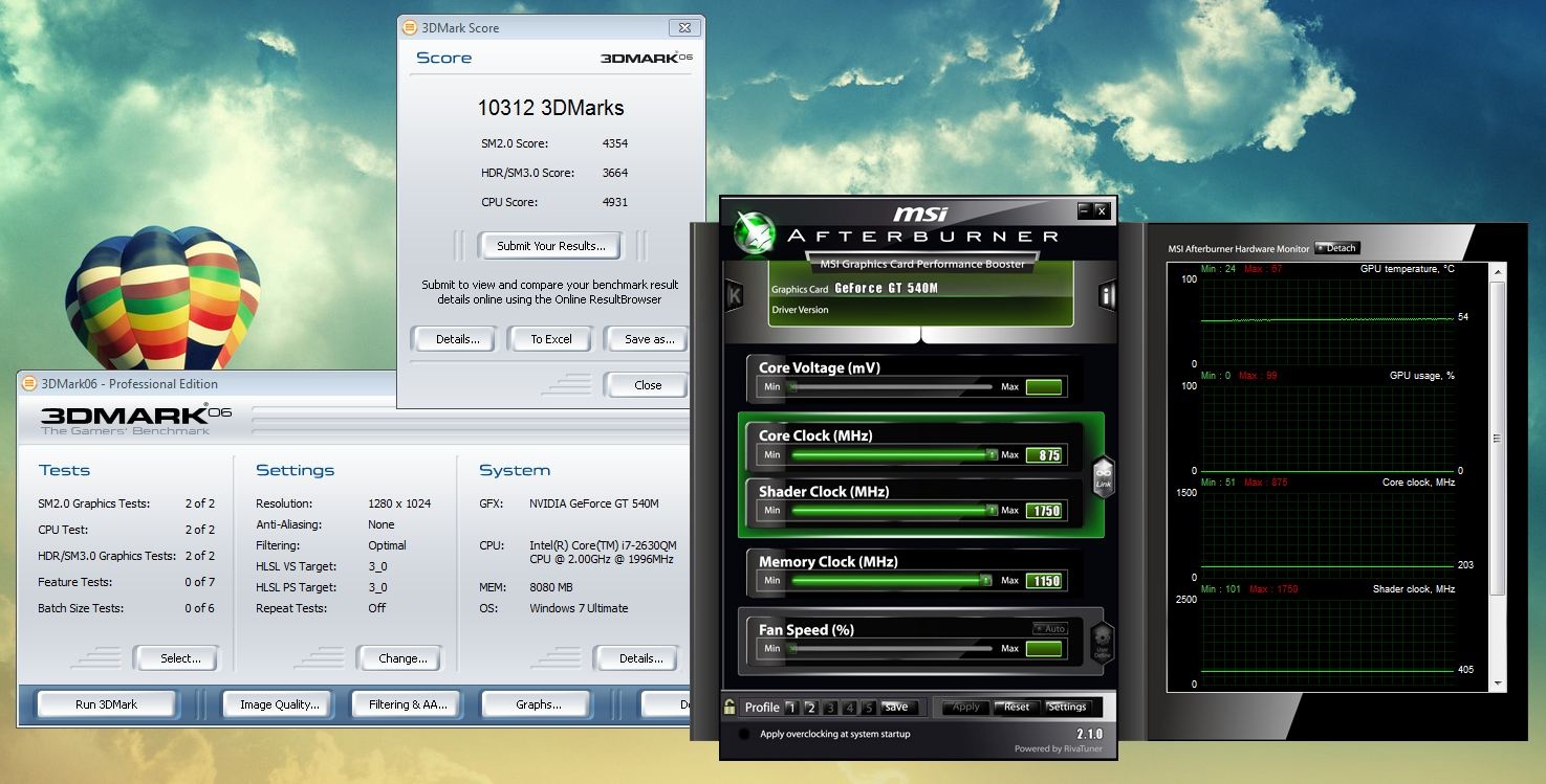

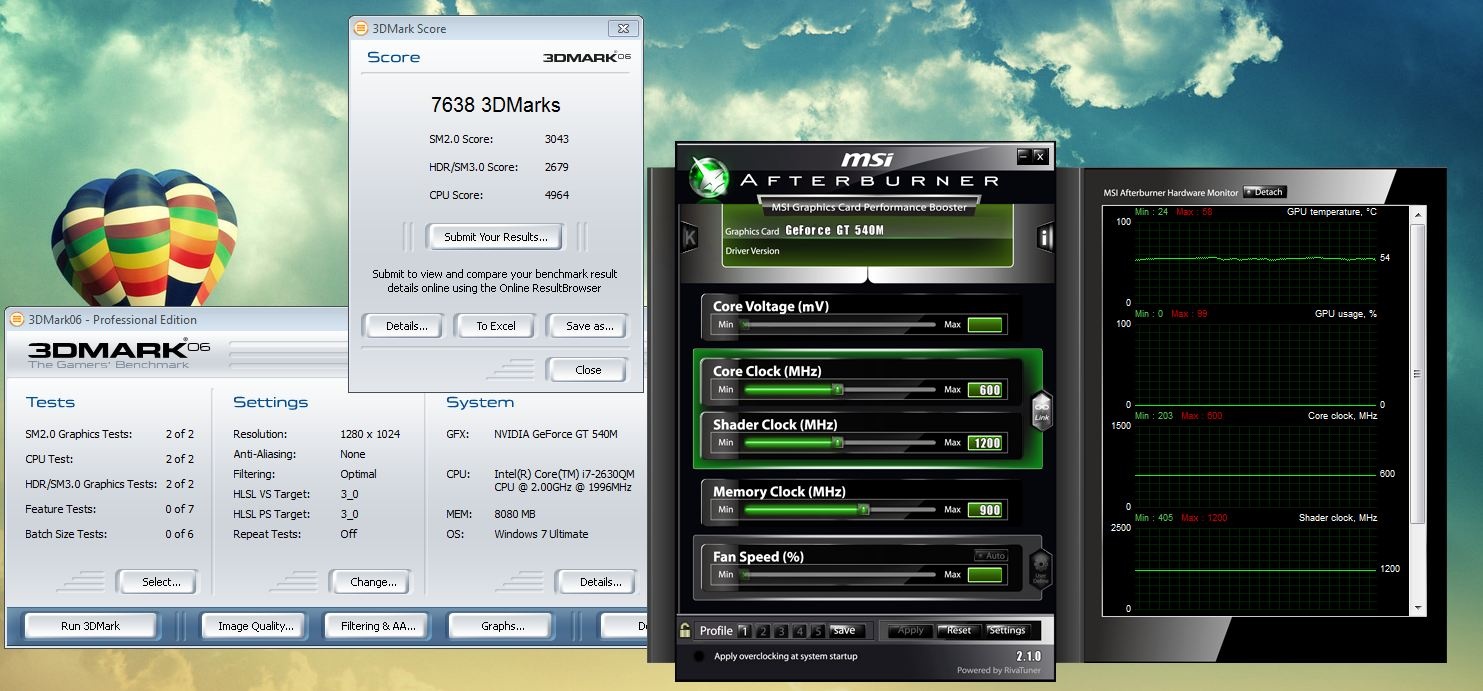

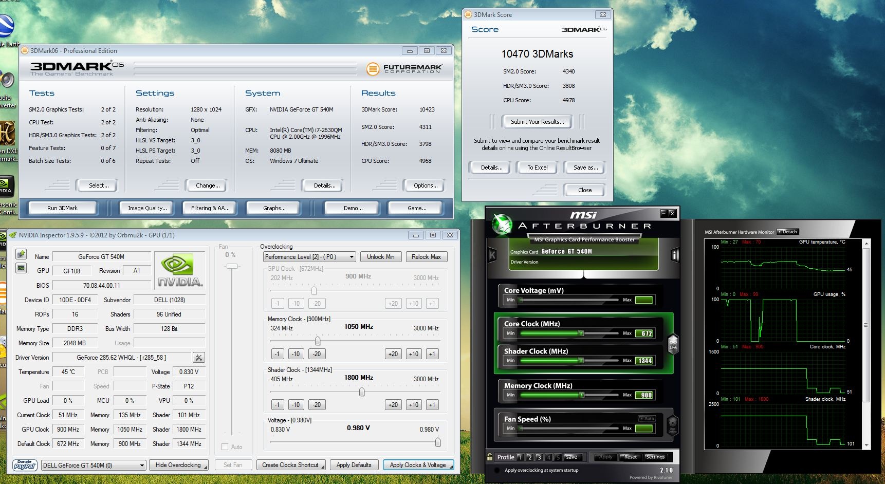

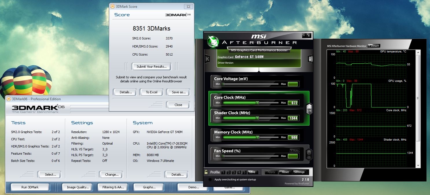

Ik heb inderdaad de GT540M en dit zijn mijn resultaten die ik tot nu toe behaald heb:
Type:GT525MGT540MGT540M OCGT540M OC MAX
Core:600 Mhz672 Mhz830 Mhz875 Mhz
Shader Clock:1200 Mhz1344 Mhz1660 Mhz1750 Mhz
Memory Clock:900 Mhz900 Mhz1091 Mhz1150 Mhz
Resultaat:7638 punten8351 punten10095 punten10312 punten
Screenshots
(klikbaar)
Afbeeldingslocatie: http://tweakers.net/ext/f/iB20IJLYSibh1xICBse5sJV2/thumb.jpgAfbeeldingslocatie: http://tweakers.net/ext/f/fvVlU1lckG7qleMaQIqvL8aZ/thumb.jpg Afbeeldingslocatie: http://tweakers.net/ext/f/FFh6qD1yx1DlYrGtNO4f9jBA/thumb.jpgAfbeeldingslocatie: http://tweakers.net/ext/f/3CXZx3Nrc7Pgm4Xk66p7TOHZ/thumb.jpg
De laatste kolom is dus wat ik het maximun gehaald heb, maar dat was met afterburner en die heeft een limiet op de core en shaders van respectievelijk 875 Mhz en 1750 Mhz.
Ondertussen heb ik al een ander programma gevonden waarmee je wel verder kunt komen dan de afterburner limieten. Het heet NVidia inspector en daarmee kun je praktisch onbeperkt hoge kloksnelheden instellen, al zal de chip niet echt mee willen dan denk ik. :P
Morgen ga ik nog eens wat verder testen om te zien hoeveel ik nu wel uit mijn gpu kan krijgen. Had daarstraks al eens getest op 900 Mhz core, 1800 Mhz shaders, en 1150 geheugen. Maar dat was niet stabiel want bij de laatste test in 3dmark06 liep de laptop vast. Morgen maar eens een klein stapje terug nemen. :)

Het probleem met de Samsung heb ik inmiddels opgelost. Een kwestie van RTFM. Het blijkt dat er een "verborgen" menu in zit, in de source-selectie. Daar kun je het type van het aangesloten apparaat opgeven. Die heb ik op "PC" gezet en nu heb ik keurig netjes en haarscherp 1920x1080 zonder dat er delen van het beeld weggesneden worden, zonder schaling.
Ook klonen/uitbreiden lijkt nu goed te werken. Blijkbaar meld de Samsung zichzelf niet eerder als "computer-monitor" aan de computer dan dat je het apparaattype goed hebt gezet, anders krijgt de computer waarschijnlijk inderdaad iets als een projector voorgeschoteld. En blijkbaar reageert de nVidia daar weer op door schaling toe te passen.

glennvho schreef op donderdag 12 januari 2012 @ 23:13:
Screenshots
(klikbaar)
[afbeelding][afbeelding] [afbeelding][afbeelding]

  • glennvho
  • Laatst online: 21-11 10:20

Ik heb trouwens ook eens met Nvidia inspector zitten overclocken en ben nog een stukje hoger gekomen. :)
Hier de resultaten:
Type:GT540M OC MAX
(Met Afterburner)
GT540M OC MAX
(Poging 1)
GT540M OC MAX
(Poging 2)
GT540M OC MAX
(Poging 3)
Core:875 Mhz890 Mhz900 Mhz920 Mhz
Shader Clock:1750 Mhz1780 Mhz1800 Mhz1840 Mhz
Memory Clock:1150 Mhz1050 Mhz1050 Mhz1050 Mhz
Resultaat:10312 punten10423 punten10470 punten10630 punten
Screenshots
(klikbaar)
Afbeeldingslocatie: http://tweakers.net/ext/f/3CXZx3Nrc7Pgm4Xk66p7TOHZ/thumb.jpgAfbeeldingslocatie: http://tweakers.net/ext/f/mFVWgtkfgsp1B5WymMivjfeI/thumb.jpgAfbeeldingslocatie: http://tweakers.net/ext/f/Gesw9jIGk47mAq9Et1CFJl0p/thumb.jpgAfbeeldingslocatie: http://tweakers.net/ext/f/zFkMy6JK2H4E9vgJoqweEqUW/thumb.jpg
Zoals ik al dacht kon ik dus nog een stukje verder komen dan afterburner mij toe liet. :D
Het geheugen heb ik wel een beetje lager moeten klokken als in de vorige test omdat het niet meer stabiel was. Misschien dat ik nog wel eens probeer om het geheugen nog wat beter te tweaken maar ik denk niet dat er nog veel meer punten zullen inzitten voor mij. Had zo graag de grens van 11000 punten doorbroken. :+
JPtjee007 schreef op vrijdag 13 januari 2012 @ 17:08:
Mooie resultaten!
Maar je kan bij MSI Afterburner ook verder, alleen moet je dan de EULA accepteren.
Voorheen moest dat nog door een config file bij te werken, maar tegenwoordig kan dat ook al in het programma. Maar waar dat staat, dat weet ik niet.
Dat had ik ook gevonden en heb dit dus geprobeerd maar ookal accepteer ik de EULA dan nog kon ik niet hoger instellen dan die 875 Mhz. Maar met Nvidia inspector kan dat wel, daar kun je zelfs onmogelijk hoge snelheden instellen.
