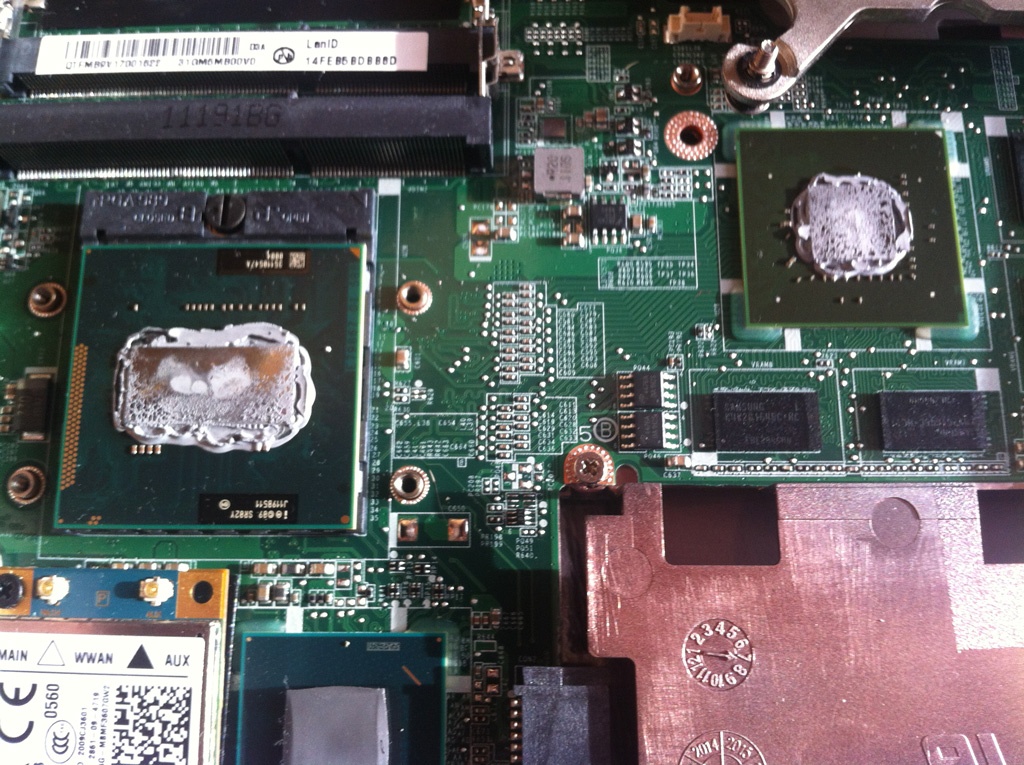

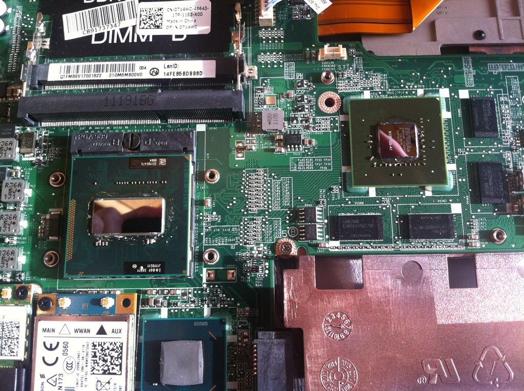

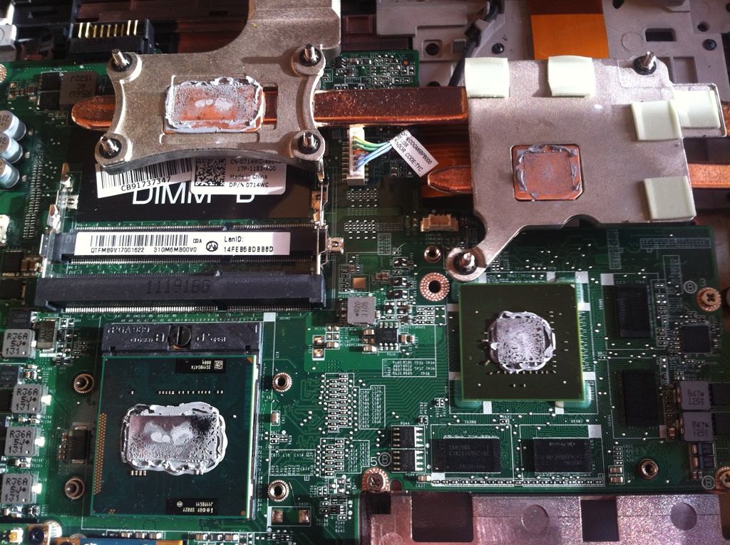

Ik heb mijn koelpasta ook maar eens vervangen door AS5. Zoals ik al dacht heeft de technieker die de xps ineen gezet heeft er een zootje van gemaakt qua koelpasta aanbrengen. Er zat veel te veel op! En ook is de standaard koelpasta van niet zo goede kwaliteit.
Hier even wat foto's van hoe het eruit zag:
Links de cpu en rechts de gpu:Afbeeldingslocatie: http://tweakers.net/ext/f/e2ZXMFVupIdHJQDthbWFuStq/full.jpg
Hier hetzelfde maar dan met het koelblok erbij:Afbeeldingslocatie: http://tweakers.net/ext/f/MRD5O4ezIDtnDjV9crRCl4BM/full.jpg
Hier zo goed mogelijk afgekuist en klaar om de nieuwe koelpasta aan te brengen. :)Afbeeldingslocatie: http://tweakers.net/ext/f/4lDWeGBfLfcEZwSFzIscsMh6/full.jpg
Was uiteindelijk nog niet zoveel werk, denk ongeveer 1,5 uur bezig geweest met de laptop uit elkaar te halen en terug te monteren. :)

glennvho schreef op maandag 16 januari 2012 @ 17:32:
Links de cpu en rechts de gpu:[afbeelding]
Hier hetzelfde maar dan met het koelblok erbij:[afbeelding]
Hier zo goed mogelijk afgekuist en klaar om de nieuwe koelpasta aan te brengen. :)[afbeelding]
Ik weet niet wat jou temperaturen waren, maar ik heb het gevoel dat het bij mij nog erger is als ik de temperaturen van mijn GPU in de gaten houd tijdens een potje gamen (soms wel 99graden) , CPU valt wel mee bij mij, komt zelden hoger als 65graden uit. CPU zit dan rond de 93graden
Maar ik vraag me nu af, wat heb je allemaal los moeten schroeven? Als ik deze handleiding van DELL erbij pak dan zou zelfs het scherm losgekoppeld moeten worden. Heb jij deze handleiding gevolgd of wat?
Helaas is dit een "normaal" beeld... Ik kom het tegen bij praktisch iedere laptop waar ik de koeling van losmaak. Het komt omdat in de assemblagefabrieken mensen werken die niet de goede instructies hebben gekregen en maar raak klodderen onder het motto van "hoe meer hoe beter". Wat dus absoluut niet zo is.
Overigens zegt Dell zelf ergens in de Service Manual dat je de pasta opnieuw kunt gebruiken. Mogelijk is dit een slechte vertaling, ik heb het Engelse orgineel er nog niet op nageslagen. Maar in ieder geval: Niet doen! Gewoon nieuwe pasta gebruiken en dan zo dun mogelijk. Ik ben trouwens ook niet zo kapot van die leipe padjes die ze gebruiken om de geheugenchips te koelen. Ik heb nooit geloofd dat die dingen fatsoenlijk warmte kunnen geleiden, het is gewoon een stukje schuimrubber (wel van speciale samenstelling. maar toch). Ik heb het idee dat met een dun stukje koper ipv. die leipe padjes, het grafisch geheugen nog wel eens verder opgeklokt zou kunnen worden en dat de nVidia met een betere koeling (dwz. geen klodders) ook nog wel meer wil presteren.

Enes_81 schreef op maandag 16 januari 2012 @ 17:58:
Ja, het scherm moet eraf anders kun je het bovendeel van de kast er niet afhalen. En als ik me goed herinner zitten er ook een paar schroefjes waar je anders niet bij kunt.
Een copper shim werkt een stuk beter dan die cooling pads ja. Ik snap niet waarom ze die cooling pad dingen gebruiken, imo is de heatsink dan gewoon brak ontworpen...
De temperaturen zijn wel al iets beter nu, de ventilator slaat toch minder snel aan als daarvoor.
Je moet inderdaad het scherm eraf halen, dat is eigenlijk niet zo moeilijk, daarvoor moet je 4 schroefjes (van de scharnieren) en ook nog 1 kleintje van de aarding van het scherm losdraaien. Dan kun je gans het display er gewoon vanaf nemen.
En neem wel de juiste handleiding want die waar jij naar linkt is de L501x handleiding. Niet dat er veel verschil zal zijn maar je weet maar nooit. ;)
Hier de link naar de L502x handleiding: http://support.dell.com/s...sm/heatsink.htm#wp1186942

Repaste / vervangen van je processor
  1. Voer alle bovenstaande handleidingen uit.
  2. Schroef de 7 schroeven van de heatsink in volgorde los. Er staan nummertjes bij.
  3. Gebruik een goede schroevendraaier! De schroeven rond je processor zijn erg irritant. (Het is normaal als ze kraken tijdens het schroeven :P)
  4. Je heatsink komt makkelijk los, aan de kant van de ventilator zelf zitten sowieso geen schroeven of clipjes. Als je erg moet trekken zijn de schroeven nog niet los genoeg.
Je kunt nu je heatsink, processor en videokaart schoonmaken en van nieuwe koelpasta voorzien. Als je je processor wilt vervangen, draai het schroefje een halve slag in de juiste richting en trek je processor er recht(!) uit. (je wilt geen pinnen breken / verbuigen)
Voer bij het terugschroeven alles in omgekeerde volgorde uit.

  • DJNelis
  • Laatst online: 14-12-2022
Hoe ziet de heatsink eruit (het gedeelte dat contact maakt met de processor en de GPU)? Welk materiaal en is het een beetje vlak?
  • glennvho
  • Laatst online: 21-11 10:20
glennvho
DJNelis schreef op woensdag 18 januari 2012 @ 14:39:
Hier een foto, jammer genoeg de enige foto die ik heb van de onderkant van de heatsink. (De heatsink zie je bovenaan met daaronder de cpu en gpu.)
Het opervlak is redelijk vlak maar wel niet spiegelend glad zoals je bij sommige high-end cpu koelers. En zowel de heatsink als de heatpipes zijn beide van koper gemaakt.
  • Michigan
  • Laatst online: 05-08 10:55
Nu heb ik zelf niet veel verstand van computers, maar zou ik wel graag willen helpen. In de handleiding van Villosa, die hier 2 dagen geleden werdt vermeld omdat daar heel overzichtelijk de laptop uit elkaar wordt gehaald, staat:
21. Use a high quality paste such as MX-4. Avoid AS5 since it is conductive and should not be used on exposed dies.
Dus ik wilde je alleen op de hoogte hiervan brengen. Misschien is AS5 ook gewoon goed, maar misschien kan het kwaad?
Nogmaals ik heb geen idee en probeer alleen te helpen. Los daarvan, vertel gerust meer over o.a. koelpasta, want ik vind het heel leuk om allemaal te lezen ;)
  • glennvho
glennvho
rdt.dop schreef op woensdag 18 januari 2012 @ 17:27:
Als je er niet te veel op doet en zorgt dat het niet naast de core (weet niet hoe ik het juist moet noemen) komt dan heb je geen probleem volgens mij. Heb AS5 ook gebruikt bij mijn oude latitude d830. Ondertussen is dat al meer als een jaar geleden en werkt die laptop nog steeds naar behoren. :)
Dit vond ik trouwens op de website van arctic silver:
Not Electrically Conductive:
Arctic Silver 5 was formulated to conduct heat, not electricity.
(While much safer than electrically conductive silver and copper greases, Arctic Silver 5 should be kept away from electrical traces, pins, and leads. While it is not electrically conductive, the compound is very slightly capacitive and could potentially cause problems if it bridges two close-proximity electrical paths.)
Overigens was die foto die ik hier poste er een die ik genomen heb toen ik juist de heatsink eraf gehaald had. Dit was dus met de koelpasta die dell erop gedaan had. Daar hebben ze dus veel te veel koelpasta gebruikt en dat zie je ook op de foto als het goed is.
Maar bedankt dat je me wou waarschuwen. :)
