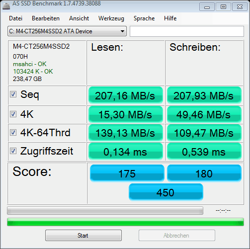

Hallo medetweakers.
Ben deze week eens bezig geweest om al m'n data op een synology te gooien, en m'n pc's uit te rusten met ssd's.
Heb een crucial m4 (256mb) in m'n pc'tje gehangen, maar volgens mij blijft hij wat achter kwa performance:
Afbeeldingslocatie: http://tweakers.net/ext/f/lUOD3Jv2x4HhXOgQvZIkEqmV/full.png
Hij draait in AHCI, maar wel met de MSAHCI drivers.
Heb de laatst beschikbare AMD AHCI drivers geprobeerd, maar dat levert een bluescreen op.
Heb een M4A78 Pro bord met een 1100t processor en 6gb erin.
Valt hier nog winst te behalen?

Nee, het zijn mooie waarden voor een SATA-300 bord.
Wat vind je van de winst t.o.v. de conventionele harde schijf?

Het is natuurlijk wel een moederbordje van 5 jaar oud, in combinatie met een niet echt vlotte ssd (qua benchmarks).
Ik denk dat je al met al wel tevreden kan zijn met deze resultaten.

Is denk ik maar net wat je eisen en verwachtingen zijn. De SB700 chipset die gebruikt is voor de SATA poorten op de M4A78 Pro lijkt nu bij de sequentiële waarden de bottleneck. Gezien de andere waarden zou de PC wel sneller moeten aanvoelen. Wil je werkelijk richting 500MB/s dan is een ander moederbord denk ik meest logische.

Dank voor de antwoorden, moeten het er maar mee doen :)
Merk dat e.e.a. wel wat vlotter is, maar eerst zat er een RAID10 array in de pc, dus het verschil is ook niet zo heel erg groot.
Grootste voordeel is dat ik 5 hd's minder in de PC Heb, dus een stuk minder herrie heb :)
Vraag is natuurlijk ook of je 100mb/s sneller gaat merken.
Is de access time voor write niet extreem hoog?

Nee, die is zo goed.
Een nieuwe lege M4 van 256 GB geeft een access time van 0,4 op een meer moderne computer.
Maar vergelijk dit eens met de access time van een HD :)
