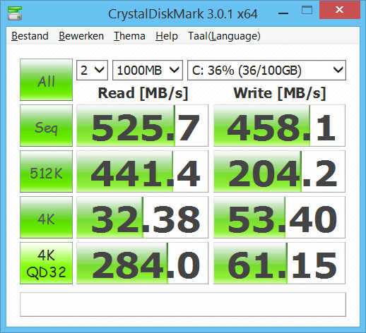

Malantur schreef op maandag 25 november 2013 @ 13:43:
Ik heb er wat gemengde gevoelens aan overgehouden. Langs de enige kant zijn het wel snelle schijven, die in tegenstelling tot de Intel mijn Sata3Gbps vol trekt in mijn oude macbook.
Maar ik weet niet of het een OS X Mavericks probleem is of een van de hardware:
elke keer dat hij in slaapmodus gaat, gaat in de SMART de POR Recovery teller 1 omhoog. Bij het opstarten merk je dan ook dat hij soms moet wachten terwijl de journaling zijn werk doet op de mapping tables te controleren. Op zich zitten er condensators in dus kan het in principe niet mis gaan, maar misschien zijn ze gewoon niet ontworpen om door consumenten in slaap gezet te worden. (Maar dit laatste is speculaas, ik kan het niet controleren)
Dat is goed om te weten. Iets dat ik zou moeten uitzoeken voor ik tot aanschaf zou overgaan.

  • Malantur
  • Laatst online: 02-11 09:00
Malantur
Bigs schreef op maandag 25 november 2013 @ 13:47:
De SSD wordt door Samsung wel expliciet geclassificeerd als zijnde voor gebruik in het datacenter (dus niet zozeer enterprise in zijn algemeen, wat naar mijn mening ook nog gebruik in workstations kan betekenen). Ik kan me voorstellen dat hij dus ook niet uitgebreid in client hardware getest of ontworpen is met client hardware in gedachten.
Inderdaad, ik vermoed dat Samsung de firmware gewoon vereenvoudigd heeft om de kans op falen te verkleinen en daarom weet de schijf waarschijnlijk niet wat het met het standby immediate commando moet doen. Maar zoals ik reeds zei: er zitten condensators op dus in principe kan het niet mis gaan zo lang die dingen wel goed werken.
[ Voor 41% gewijzigd door Malantur op 25-11-2013 15:42 ]

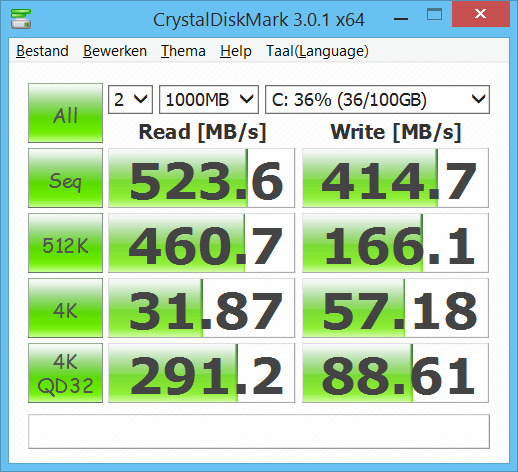

  • Malantur
Malantur
Malantur schreef op maandag 25 november 2013 @ 15:30:
Ik moet mijzelf bij deze verbeteren. Ik heb een EVO binnen gekregen dus dan maar beginnen testen.
De EVO reageert net hetzelfde als de 843T op stand by: POR recovery gaat met 1 omhoog elke keer.
Misschien iets met OS X Mavericks dan?
Nu zit ik met het dilemma (first world problem): laat ik de EVO of de 843T in mijn Macbook zitten?
'Let's eat Grandma!' or, 'Let's eat, Grandma!'. Punctuation saves lives.
Malantur schreef op vrijdag 29 november 2013 @ 23:39:
Dat zou goed nieuws (kunnen) zijn, want dat maakt de 843T een serieuze contender.
Ik zou het trouwens dan bij de 843T houden, aangezien de POR-count daarbij in opzet minder impact zou moeten hebben.
[ Voor 18% gewijzigd door Verwijderd op 30-11-2013 00:24 ]
  • Malantur
Malantur
Ik ga inderdaad de 843T laten zitten. Die is sneller, beter beveiligd en beter MLC geheugen (16000 cycles).
Langs de andere kant zie ik wel dat die schijf 8W verbruikt onder benchmark (gemeten via software maar de schijf wordt ook gerate op 5V 1,7A dus 8,5W). De EVO wordt maar gerate op 5V 0,86A dus 4,3W.
Edit: ik heb die van de EVO nog eens nagemeten, maar ik kom op dezelfde resultaten uit als de 843T: een 8-tal watt bovenop het idle verbruik tijdens een sequentiële benchmark.
In geval van problemen heeft de EVO wel als voordeel dat de firmware gemakkelijker geüpdatet zal worden omdat er zo veel consumenten deze schijf hebben. Voor een firmwareupdate van de 843T moet je al mailen naar Samsung en hopen dat je er een toegestuurd krijgt.
The 843T is really delivered with an old firmware called DXM85W3Q. We spoke to the Samsung Enterprise SSD devision and they send us the upgrade to DXM86W3Q. The problem was that the upgrade process with the DOS software DSRD bricked the SSD after uploading the firmware. They are invisible now, even in the BIOS. So I still cannot tell if the new firmware fixes the problem we have, but I will update the forum about this...
Mijn 843T heeft inderdaad ook firmware DXM85W3Q, maar over DXM86W3Q is niets te vinden op het wereldwijde web buiten de bovenstaande quote. En ik heb nu niet meteen zin om mijn schijf al te bricken :p
Bovenstaande probleem ging ook vooral over incompatibility met LSI RAID kaarten, dus bij mij niet van toepassing. Enkel de POR Recovery onder OS X is wel een probleem, maar ik schat dat hier niet zo snel een oplossing voor zal komen.
[ Voor 9% gewijzigd door Malantur op 02-12-2013 14:20 ]

ik heb een vraag, gisteren eens samsung magican geopend, en nu vraagt hij of ik de ssd wil updaten. voor nieuwere firmware. ik las hier op het forum dat de update 10 oktober uitgekomen was. iemand ervaring ermee??
ff pics erbij gedaan hoe het nu is!
Afbeeldingslocatie: http://www.mijnalbum.nl/Grotefoto-YL4NPMOX.jpg
Afbeeldingslocatie: http://www.mijnalbum.nl/Grotefoto-7YV8ZGSO.jpg
Afbeeldingslocatie: http://www.mijnalbum.nl/Grotefoto-VKDJ48TN.jpg
[ Voor 34% gewijzigd door Verwijderd op 06-12-2013 09:20 ]
  • Flex
  • Laatst online: 29-10 12:42
Verwijderd schreef op vrijdag 06 december 2013 @ 09:07:
Rapid mode uitzetten, en rebooten. Dan in hetzelfde menu de SSD updaten, daarna kan je rapid mode weer aanzetten.

OCZ agility 3:
Afbeeldingslocatie: http://tweakers.net/ext/f/qmIO4DaEGVSAMNLQzjhqVnnq/full.jpg
De vertex 2 55GB editie is ook een mooie, dat ding deed maximaal 35MB/s?

Jerrythafast schreef op maandag 09 december 2013 @ 23:39:
Wat misschien interessanter is is die Firmware update van de 840 EVO. Schijnbaar hebben ze TurboWrite verbeterd. Ik ben wel benieuwd of er verbetering is te zien als reviewers hun testjes nog eens dunnetjes overdoen op deze nieuwe versie.
Ik heb net even snel een CDM gedraaid van de oude firmware (EXT0BB0Q) op een splinternieuwe 840 EVO 120GB:
Afbeeldingslocatie: http://tweakers.net/ext/f/bKy2xrNWyKsMmigjy0q3graI/full.png
En de nieuwe firmware (EXT0BB6Q):
Afbeeldingslocatie: http://tweakers.net/ext/f/nSEPKHREbEGaYP9wdKqD5C9E/full.png
*Note dat ik voordat ik de eerste bench gedraaid heb een reboot uitgevoerd heb. Hierna de eerste bench gedraaid, vervolgens de FW geupdate, in Samsung Magician weer de 'Performance Mode' geselecteerd , en vervolgens weer gereboot voor de volgende benchmark. Nu heb ik gisteren Samsung Magician ook op 'Performance Mode' gezet, dus ik ga er vanuit dat beide benches in deze modus gedraaid hebben, maar ik weet het niet zeker omdat de software update van Magician (die dus nog vóór de firmware update kwam) deze mode volgens mij gereset heeft..
Ik zal morgen nog even een bench draaien, maar dan laat ik hem eerst even een uurtje idlen.
Het viel me bij de 2e bench op dat de 4K QD32 waardes ERG versprongen bij de 1e en 2e run.. mogelijk was hij dus met iets anders bezig.. De overige waardes waren vrij stabiel dus die acht ik wel betrouwbaar. :)
Edit: 4K QD32 opnieuw gedraaid na 20 min idlen.
[ Voor 8% gewijzigd door SmiGueL op 10-12-2013 00:51 ]
