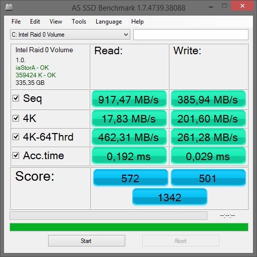

Zojuist het kabeltje vervangen en de benchmark resultaten zijn vrij leuk:
Afbeeldingslocatie: http://tweakers.net/ext/f/Cmkzai9WsmR5BHQ8TBmh4DoY/full.jpg
Buiten dit en het feit dat ik eigenlijk een RAID0 set wilde draaien met 4 SSD's (namelijk ook nog met mijn oude Intel 510's erbij) heb ik alsnog maar besloten om eergisteren al 4 x Sandisk Extreme II SSD's te bestellen. :Y)
Het zou zomaar kunnen zijn dat het defecte SATA kabeltje juist de laatste culprit was, maar ach... ik wil ook weer eens ff leuk spelen met wat hardware... :)

Da_maniaC schreef op woensdag 30 oktober 2013 @ 01:33:
Raid ssd geeft een lekkere overhead aan je storage en vind het uitermate flexibel , tuurlijk kan er een falen maar het mooie van raid is dat er meer ssd in zitten . Je kan de falende ssd er uit halen en je array opnieuw gedeeltelijk opbouwen met een ssd minder waardoor je minder downtime hebt als met een ssd .
De vrtuele raid gooit er nog een schepje bovenop want hij leest max 750 :)
Afbeeldingslocatie: http://tweakers.net/ext/f/yLHurncMLESQ9MVdWmxSiuup/full.png
Die Sandisk lijken me goede ssd ook omdat ze al een tijd Compact flash en andere flash produkten maken.
