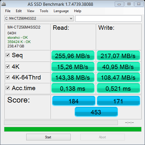

R15 schreef op maandag 08 april 2013 @ 11:17:
Hier ook de update voor de Crucial M4 gedaan. Benchmark met 040H en 070H firmware (voor-na):
Nu iets meer dan een jaar intensief mijn Crucial M4 256GB gebruikt en scores zijn nog vrijwel als nieuw, zelfs nu hij aardig vol begint te raken. Alleen de read access time was voorheen rond de 0,1 en dat is nu 0,17. Overigens lijkt de nieuwste AS SSD versie wel wat strenger dan de oude waarmee ik destijds benchmarks draaide.
Afbeeldingslocatie: http://oi40.tinypic.com/o6mstf.jpg
Op de 000F firmware dus.

Murk schreef op woensdag 17 juli 2013 @ 23:41:
De nieuwe AS-SSD is niet strenger..
Je hebt je drive nu al veel langer, er staat meer data op, er staan dus ook meer programma's en andere dingen die op de achtergrond gegevens eventueel vragen...
Dit "schaad" de acces times, want de SSD moet tussendoor ook nog andere dingen afwerken dan alleen AS-SSD...
Maar scores zijn nog steeds mooi jah.

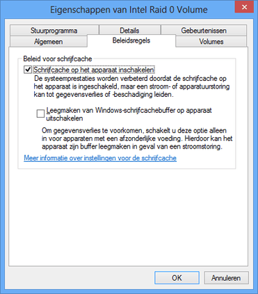

Na een half jaar lang met 2 Samsung 830 SSD's gedraaid, maar deze (i.v.m. SATA-300) niet tot de max. gebruikt kunnen hebben, hier een CDM benchmark screenshot van de schijfjes aan een SATA-600 controller.
Eindelijk de 1GB/s mijlpaal voorbij *O*
Afbeeldingslocatie: http://tweakers.net/ext/f/nsKLtk60IKhpaJI6qWzyzvra/full.png
Die 112+ MB/s op 4k writes zal wel komen door de dubbele cache op beide schijven? (2 x 256MB = 512 MB cache? Het leek me hier door te komen, maar nooit bevestigd gekregen of het in de praktijk ook echt zo werkt, gezien de 4k read er niet echt (veel) beter op is geworden)
[ Voor 3% gewijzigd door SmiGueL op 26-07-2013 15:32 ]
Delidded 4770K 4.7GHz @ H220 || Gigabyte Z87X-UD4H || 16GB @ 2400MHz || Gigabyte GTX 760 || 2x128GB Samsung 830 @ RAID-0 & WD 3 TB || Iiyama XB2483HSU-B1 || Synology DS916+ 3x6TB + 120GB SSD Cache || Synology DS213+ 6TB backup

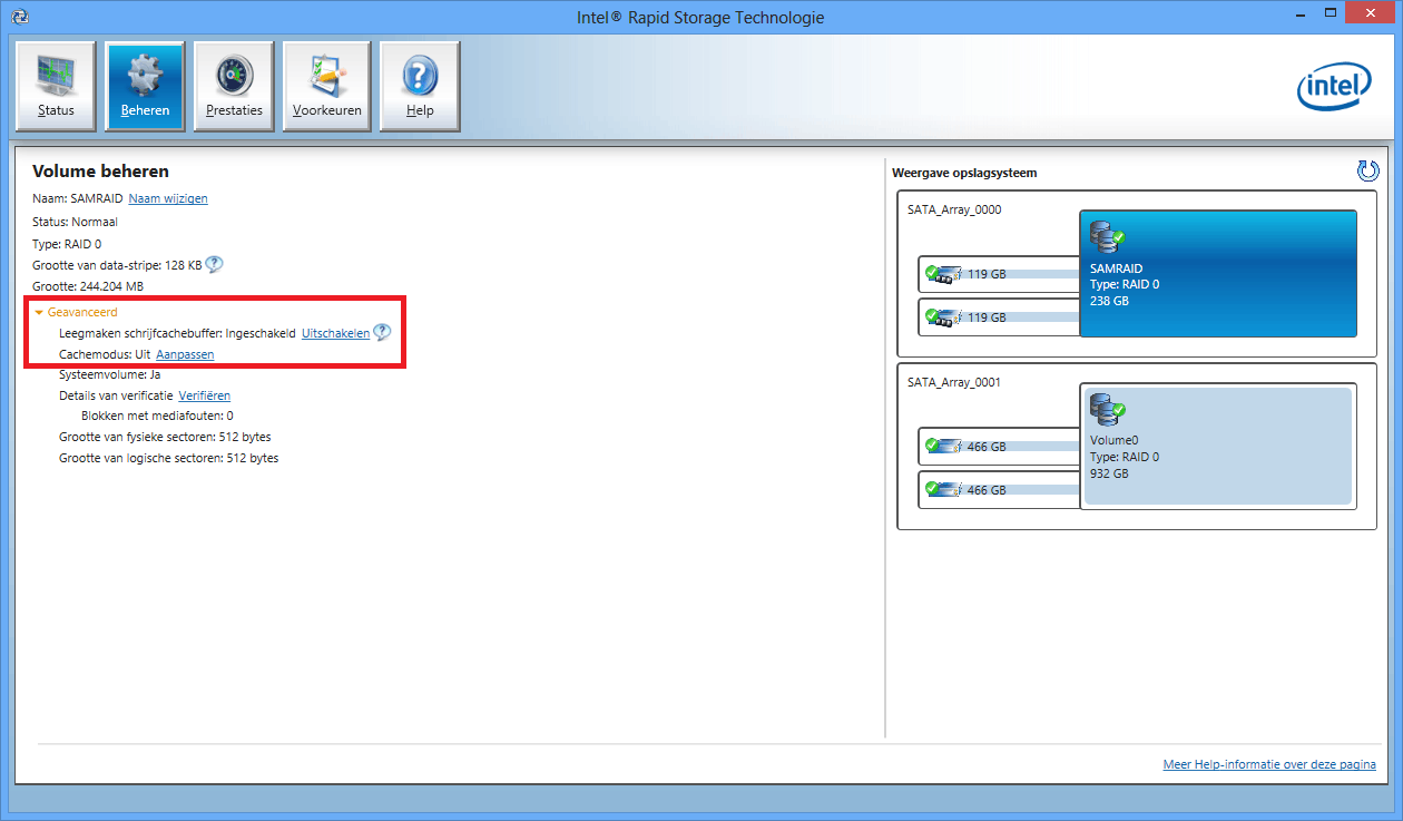

SmiGueL schreef op zondag 21 juli 2013 @ 23:25:
Heb je 'Write Back Cache' in RST aanstaan? Schijnt dat dat nogal wat caching winst levert.
Optie staat onder 'Manage' -> 'Advanced'. (ook even in Windows zelf aanpassen zie hier)
Zo nee, dan ben ik benieuwd naar de benchmark met die optie ingeschakeld :9

  • SmiGueL
  • Laatst online: 27-11 17:38
Cachemodus in RST staat uit, standaard aanzetten lijkt me wat te tricky ;)
Wat ik wel apart vind is dat bij de eigenschappen in explorer de arrays (standaard) altijd hier op staan:
Schrijfcache: AAN, en Leegmaken Schrijfcachebuffer uitschakelen: UIT
Afbeeldingslocatie: http://tweakers.net/ext/f/O1WHNR5796GbbyHR256A8xKO/full.png
Maar de Intel RST geeft (op hetzelfde moment) wat anders aan:
Dus: Cachemodus: UIT, en Leegmaken schrijfcachebuffer: AAN
Afbeeldingslocatie: http://tweakers.net/ext/f/20bTWCZoFKOPwvwlEcBtNYod/medium.png
Lekker verwarrend ook weer 8)7
