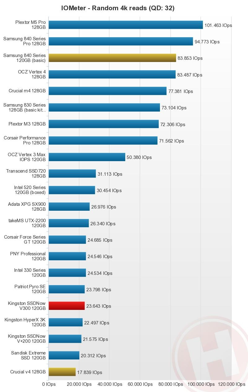

http://nl.hardware.info/r...budget-ssd-van-dit-moment
Afbeeldingslocatie: http://tweakers.net/ext/f/aOe45gxhfW6KmaHuS5OCZT5n/full.jpg
Dat maakt onze conclusie helder: in het budget segment is de Kingston V300 120GB zonder meer onze eerste keuze. Een ideale SSD om een bestaande PC te upgraden zonder te veel geld te spenderen!
Rare conclusie als je bedenkt dat de Samsung 840 maar 2 biertjes duurder is.

Lekker éénduidig beeld zit je hier te geven, door maar één! plaatje te laten zien, waarin de V300 echt verliest van de Samsung 840... Terwijl op andere benchmarks ze dicht bij elkaar liggen.
Ja het is een sandforce controller, maar de combinatie met het 19nm Toshiba Toggle NAND maakt het een snelle drive, die gewoon sneller is dan een Samsung 840.
Meerdere Reviewsites hebben dezelfde conclusie getrokken en hebben gezegd dat kingstons combinatie van een sandforce controller met het nieuwe 19nm Toshiba NAND een mooie uitkomst heeft gegeven.
Misschien leuk voor de geruchten molen, maar nou weer duidelijk is dat Kingston zich toch weer van zijn beste kant laat zien met Toshiba, dan acht ik dat de kans er zal zijn dat Kingston binnenkort de nieuwe Toshiba sata-600 controller in handen zal hebben (of al heeft) en hier de V+ serie mee gaat bekleden.
Dus een V+300 op basis van Toshiba controller + Nand krijgen, zoals de V+100 ook ooit was.
Want wil Kingston een beter presterende drive dan de V300 op basis van Toshiba 19nm NAND maken, dan zullen ze een betere controller nodig hebben lijkt mij.

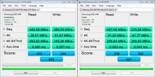

Hier mijn Samsung 840 Pro 128GB
Afbeeldingslocatie: http://i49.tinypic.com/2n060s4.jpg
Overigens was ik mijn Vertex 2 60GB van 2 jaar oud een secure erase aan het geven via Parted Magic, waardoor deze overleed, en ik nu een rma heb, ik krijg er een refurbished Vertex 3 60GB voor terug.
[ Voor 54% gewijzigd door jeantje op 14-02-2013 15:07 ]

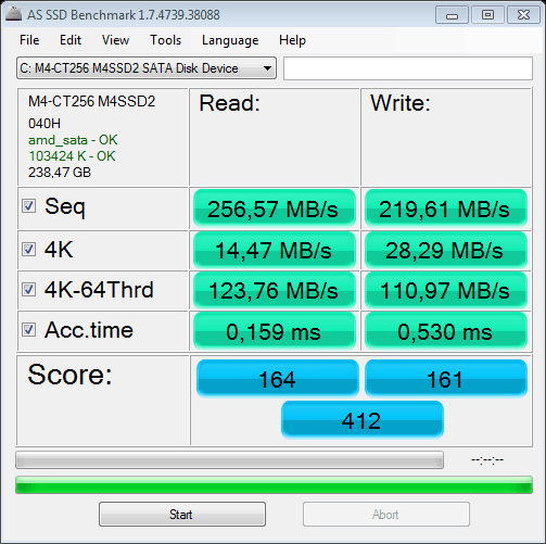

Een week geleden heb ik een samsung 535u3c-a03nl laptop aangeschaft. Nu heb ik de hdd uit de laptop gehaald en vervangen door een samsung 840 pro 128gb ssd. Als ik het programma "as ssd"gebruik geeft deze een score van 325 aan. Verder geeft hij amd_sata- OK en 309248 k- OK aan. Kan mij iemand vertellen of dit een normale score is? Zo niet wat zijn er voor mogelijkheden om de score te verbeteren?
Alvast bedankt.
  • Swordlord
  • Laatst online: 08-11 20:53
Swordlord
Act first, think never
(jarig!)
Die score 325 hebben we niks aan.
Een screenshot, waar de snelheden die gehaald worden opstaan, hebben we veel meer aan.
Daarbij, er zal genoeg vergelijkingsmateriaal op internet beschikbaar zijn, van andere mensen die benchmarks hebben gedaan met de Samsung 840 pro of zelfs reviews. Je zou dus heel goed zelf een conclusie kunnen maken. Op basis van de resultaten die je met AS-SSD hebt.
[ Voor 13% gewijzigd door Swordlord op 19-02-2013 16:17 ]
Swordlord schreef op dinsdag 19 februari 2013 @ 16:16:
Hangt de snelheid van een ssd niet af van je laptop dan?
Onderstaand zijn mijn resultaten:
Amd_Sata > OK
309248 K > OK
Seq: 493 mb/s , 367 mb/s
4k: 14,95, 22 mb/s
4k-64: 70,38, 63,50 mb/s
Acc time: 0,180 ms, 0,166 ms

Afbeeldingslocatie: http://i.imgur.com/0NiFawb.png
Vergeleken met iemand anders lijkt het dat je Access Time relatief hoog is en je 4K-snelheid behoorlijk slecht. Het zou aan de AMD-chipset kunnen liggen, dat die te beperkt is, maar dat is voor mij een gok. Je sequentiële snelheden zijn eigenlijk wel goed orde.
De energiebesparingstechnieken in laptops en andere mobiele platforms gooien vaak roet in het eten wanneer je benchmarks doet. In plaats van die technieken uit te schakelen kun je ook een CPU stress programma (zoals prime95 ofzo) gebruiken die 100% load op één core zet. Dan nog eens benchmarken en als je nu veel hogere scores krijgt ligt het dus aan de energiebesparingstechnieken. In de praktijk heb je daar veel minder last van omdat tijdens dat je SSD flink gebruikt wordt, je CPU ook aan het werk zal moeten. Dan heb je veel minder last van het effect van de energiebesparing op de prestaties, dat effect kan wel heel groot zijn als je enkel I/O benchmarks doet en je CPU dus heel dicht bij idle zit continu.

Hier nog wat resultaten van een Samsung 840 Pro (128GB)
msahci versus amd_sata
Zou het nog uitmaken om de ahci-drivers tijdens de installatie van Windows te laden? (F6)
Want als ik het goed heb boot Windows gewoon met msahci en laadt dan later de amd_sata drivers in?

Puch-Maxi schreef op vrijdag 22 februari 2013 @ 17:13:
Maakt niet zoveel uit voor de installatie van windows.
Over het booten: Als de AMD drivers zijn geinstalleerd en is vastgesteld dat die gebruikt moeten worden... Dan worden die ook gebruikt van begin tot einde.

Ik ben benieuwd, de V4 is echt tergend traag of althans met mijn ervaringen. Binnenkort maar eens een image maken en de firmware toepassen.
Dit is wat je kunt verwachten met de amd_sata ahci driver voor een 256GB 840 pro. Overprovisioning heb ik op 24GB gezet en de disk is voor 50% (107GB) beschreven op het moment van benchmarken:
Afbeeldingslocatie: http://i.imgur.com/MCnPRn6.png
Ik heb het nog niet geprobeerd met de microsoft ahci driver; waarschijnlijk ligt de totaalscore voor AS SSD dan wel hoger, maar zijn de write benchmarks lager, net als bij de 128GB versie.

Alleen hier zie je dat de IOPS echt flink achterblijven bij wat er mogelijk is volgens de specs. Weet iemand of dit 'normaal' is en zo nee; wat je er aan kunt doen?
  • Malantur
  • Laatst online: 25-11 22:01
Malantur
De IOPS uit de Samsung Benchmark is de 4K-64Thrd uit AS SSD omgerekend naar iops.
Zoals hierboven op deze pagina aangegeven is, is de 4K-64Thrd doorvoersnelheid lager op de AMD drivers tegenover de MS AHCI drivers. Je kan dus proberen of de drivers van MS beter zijn, maar op zich is de 4K-64Thrd niet zo interessant in real life toepassingen.
