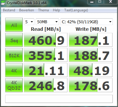

Heb gisteren ook maar een M4 in mijn XPS 15 met i7-2630QM en 6GB RAM gestopt.
Ben er erg blij mee, hdd met de specs van mijn laptop is gewoon zonde vandaar de overgang.
Afbeeldingslocatie: http://www.imgdumper.nl/uploads4/4e8c34e7386ac/4e8c34e7382d5-Benchmark_XPS15.PNG
Afbeeldingslocatie: http://www.imgdumper.nl/uploads4/4e8c3515d5583/4e8c3515d5199-benchmark-XPS15.PNG

@Enes_81: Ik vind je snelheden niet heel hoog, heb je alle SSD optimalisaties doorgevoerd/nieuwe installatie?
  • NSG
  • Laatst online: 18-11 15:03
NSG
Je weet niks!
Dingen die ik al had gedaan.
Firmware geupgrade
Schone Win7 PRO x64 Installatie
Schijfindexeren uitgeschakeld
Defragmentatie uitgeschakeld
Dingen die ik zojuist na de benchmark heb gedaan
Superfetch uitgeschakeld
Windows Search uitgeschakeld
Heb gecontroleerd of Trimmen aanstaat en of het BIOS op AHCI stond, dit was al het geval.
Schrijfcache staat trouwens aan, kan ik dit beter uitzetten?
En ik las ergens dat ik in energiebeheer "Harde schijf uitzetten" op Nooit moet zetten, is dat echt zo ?
Krijg nu trouwens een heel anders resultaat met een benchmark
Afbeeldingslocatie: http://www.imgdumper.nl/uploads4/4e8c41db40055/4e8c41db3fc6e-Benchmark_XPS15-2.PNG
Dat 4K QD32 is een stuk beter geworden, maar de rest is achteruitgegaan.

Enes_81 schreef op woensdag 05 oktober 2011 @ 13:40:
Paar opmerkingen:
50MB filesize levert geen betrouwbare resultaten, 3x 100 is beter.
de meeste tweaks zijn eigenlijk onnodig en kunnen averechts werken. Tomshardware heeft hier een artikel over geschreven.
Veel van die tweaks zijn bedoeld om zo min mogelijk te schrijven naar je SSD. Iets dat al lang niet meer nodig is, zeker als je een Crucial M4 hebt.
[ Voor 16% gewijzigd door Philflow op 05-10-2011 14:39 ]

Ik heb trouwens volgens mij de vinger kunnen leggen op waarom de real life performance van de V+100 zo snel is soms.
We waren er al achter, dat grote files een probleem zijn, CDM - 100 MB test gaf mooie resultaten, 500 ging en bij 1000 MB begon hij echt flink in te zakken.
Dit werkt schijnbaar ook nog een treetje omlaag, bij de 50 MB test size, hoewel deze als onbetrouwbaarder zou aangekaart kunnen worden.
Levert hij een verbazende snelheid in de 4k read sectie.
Afbeeldingslocatie: http://img804.imageshack.us/img804/5761/v10050mb.png
note: Dit is ook echt niet een uitzonderings situatie, ik heb het in verloop van tijd vaker gezien.
Ik heb nu ook speciaal voor deze post, de test gerunned en het resultaat kwam gewoon weer. Dus het is erg consequent.
[ Voor 18% gewijzigd door Swordlord op 08-10-2011 18:49 ]

Dit zijn de resultaten na een verse windows install toen ik mijn Crucial M4 net had:
Afbeeldingslocatie: https://fbcdn-sphotos-a.akamaihd.net/hphotos-ak-ash4/s720x720/315095_1508240321797_1707991775_751600_977984279_n.jpg
Dit zijn de resultaten nu, 2,5 week later, met nog 63,5G vrij:
Afbeeldingslocatie: https://fbcdn-sphotos-a.akamaihd.net/hphotos-ak-ash4/302430_1529803660867_1707991775_768878_304683480_n.jpg
Ik zie dat de sequentiele writes wat zijn afgenomen en de reads over het algemeen wat toegenomen.
Al met al komt er waarempel een hogere score uit nu na 2,5 week dan na toen ie pas vers was.
Tis niet zo dat ik me nu zorgen maak, maar hoe moet ik deze resultaten interpreteren?
