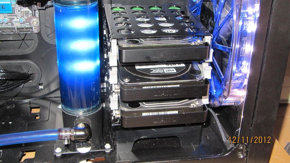

Draait op een tweede pc tje een intel40GB op een P4 / ATA133 in IDE mode , de pc is niet ineens razendsnel maar je merkt wel goed dat er een ssd in zit .Na de koeling te hebben aangepast is die ook vrij stil :)
Afbeeldingslocatie: http://tweakers.net/ext/f/bvWIGpXbXBjyD8ARF0skFkkl/full.png
Maniertje om toch een soort swap uit te voeren , die ssd gaat er regelmatig uit om wat op te zetten
Klittenband hier
Afbeeldingslocatie: http://tweakers.net/ext/f/uXaI0qoyCfSSX79Ikx1YZA5I/full.jpg
Klittenband daar
Afbeeldingslocatie: http://tweakers.net/ext/f/R1p0Zdsb270RrOTB6TFXgYNc/full.jpg
En voila hij kan heel makkelijk los :)
Afbeeldingslocatie: http://tweakers.net/ext/f/PEPZs4e3AkCtAp9eJEmGtey6/full.jpg

  • Habana
  • Laatst online: 13:24
[quote]Phuncz schreef op zondag 11 november 2012 @ 21:59:
Slimme mannen raden geen SATA-backplanes aan aan iemand die al een SATA-backplane heeft :P Maar die wat ik heb is dus voor 3,5" disks, ook niet onlogisch als je 2TB disks hebt. Want aan die overige vijf 2,5" bays heb je weinig... etc...
Deze slimme man weet het verschil tussen 2.5'' en 3.5''Inch :+ , zelf heb ik een 3x 3.5" Sata HDD Hotswap van Lianli (EX-H33) iets wat aangepaste form en een 2x2.5'' bay van Sharkoon voor de SSD/backup HDD.
http://i1260.photobucket....i563/Habana7/IMG_0691.jpg
Die twee reviews zijn bepaalt geen hoogvliegers , enkel omdat de led's blijven branden en één fannetje dat wat geluid maakt, en dat in gebruik met één SSD? what ever, 6-bays is misschien wat overdreven, in ieder geval bij mij functioneert het prima. ;)
