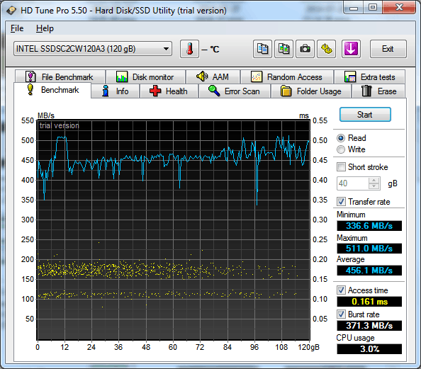

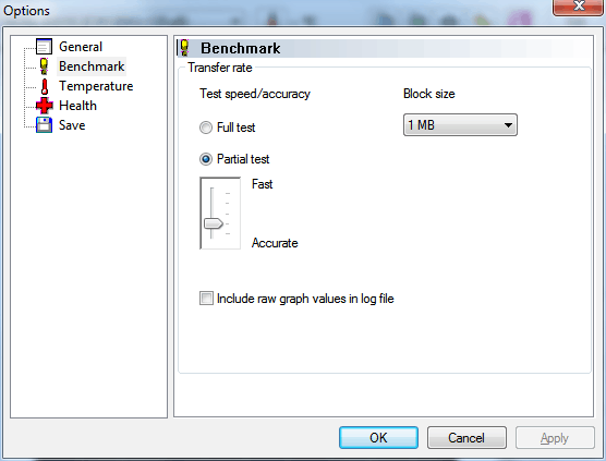

Heb HD Tune weer aan de praat gekregen. Ding bleek op een andere monitor te staan en een optie te hebben "restore windows position en size". Laat ik nou niet die 3e monitor niet hebben aangesloten :P.
Afbeeldingslocatie: http://tweakers.net/ext/f/b6uTTqZTwt7LFLDp0tk0lMeC/full.png
Afbeeldingslocatie: http://tweakers.net/ext/f/25RrA24PXCnQjgbJcFOl6CzF/full.png

Trollen nee, mag ik ook iets leren? Test al 10+ jaar mijn nieuwe spullen met HD Tune en Atto. Misschien wordt het tijd die routine aan te passen, misschien ook niet.
Zie ondertussen veel anti HD Tach argumenten, en dat is prima. Programma is dan ook uit 2004. Maar HD Tune wordt een beetje genegeerd. Het 4 seconde argument gaat daar niet op aangezien je op de semi-accurate test al 2 minuten zit te wachten. Daarnaast kun je de fulltest doen. De blocksize is in te stellen. Helaas staat er weinig in de manual over hoe de test wordt uitgevoerd. Er wordt wel specifiek vermeld dat de filetest (ander tabje) de optie heeft om met zero, random of mixed te werken ivm het compressie verhaal. Ze zijn dus in ieder geval een beetje bij de tijd ;).
Verhalen over wat de SSD 'het fijnste' vindt blijven mij te abstract. Het is mij niet duidelijk wat er mis is met een sector uitlezen en vervolgens timen hoe lang dit duurt. Resultaat van die rekensom is toch gewoon de transferspeed? Hoe een SSD dat intern oplost lijkt mij het probleem van de SSD. Dat is het OS denkt iets in een bepaalde sector op te slaan terwijl de SSD het anders op lost is inherent aan de SSD. Waarom is hoe HD Tune werkt niet vergelijkbaar met een user die een bestaande file opvraagt? Waar wordt die aanname van die alternatieve werking op gebaseerd?
Als iemand een concreet kritiek punt mbt hoe HD Tune de benchmark uit voert kan vinden dan ben ik niet de beroerdste om dat richting HD Tune te mailen. (Zo is NVENC support ook in OpenBroadcastSoftware gekomen :+ ). Maar dan moet het wel concreet zijn.

Jouw conclusie is inderdaad juist, de SSD draaide op SATA3 ipv SATA6. Vanmorgen weer gekeken en hij draaide weer op SATA3 ipv SATA6. De laatste Intel Storage driver weer gepakt en hij zit op SATA6, en de resultaten zijn iets beter weer:
Afbeeldingslocatie: http://i.imgur.com/zJVC74O.png
Ik denk dat het zo prima is.
Wat ik mij nog wel afvraag, waarom er een best verschil zit tussen AS SSD en CrystalDiskmark:
Afbeeldingslocatie: http://i.imgur.com/prcu5Hk.png
