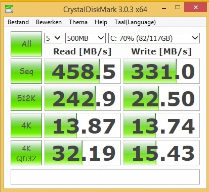

Snelheidsverschillen tussen de verschillende ssd's zie je bijna niet. Alleen door de benches goed te bestuderen kom je nog tot verschillen.
Zo is van de 256 GB bekend dat deze iets minder is dan de 512 GB, vooral op seq write. En inderdaad:
as ssd crucial
Wat ik wel raar vind, is dat je 4K toch wel iets achter blijven.

Reepje schreef op woensdag 25 juni 2014 @ 16:55:
Viel mij ook op. Ik heb voor de zekerheid nogmaals getest en daarbij gelet of het systeem op de achtergrond ook stond te schrijven/lezen van de SSD. Dit bleek niet het geval en de uitslagen waren het zelfde.

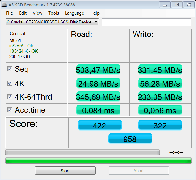

Zoals beloofd: Arfman in "Het grote SSD topic ~ Deel 9"
Crucial MX100 512GB, getest met AS SSD:
Afbeeldingslocatie: http://i.imgur.com/0zJb4iC.png
Ter vergelijking, mijn "oude" Samsung 830 120GB (nog steeds in dienst als bootschijf + Battlefield 4)
Afbeeldingslocatie: http://i.imgur.com/3xHvx8r.png
Systeem betreft een Core i5 2500K met een Z68 chipset. Volgens mij goede scores :)

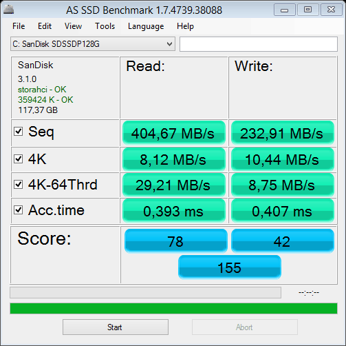

Ik heb zelf laatst een SSD voor mijn laptop gehaald en ben op de voordelige toer gegaan met de pricewatch: Sandisk Solid State Drive 128GB - ook gekocht bij Amazon, de goedkoopste. Onder het motto van 'in de praktijk zal het allemaal vast niet zo veel uitmaken. Hieronder de benchmarks (SATA 6Gb/s)
Afbeeldingslocatie: http://tweakers.net/ext/f/3mvWHUUPpo1PDTK67qWzTeuF/full.png
Afbeeldingslocatie: http://tweakers.net/ext/f/l4XPd5o7hsYRTNTzm3gQ6Iwi/full.jpg
Vergeleken met alle Samsungs en Crucials is het misschien om te huilen, maar ook mijn laptop werkt heerlijk soepel.

@Piggen: toch lijkt me iets niet in de haak met die waardes. Behalve de sequentiële waardes lijkt het ding dik trager dan mijn allereerste OCZ Vertex SSD.
Wat zijn de specificaties van je systeem?

Niks mis met die performance... Het is een budget SSD...
Maar Sandisk heeft heel duidelijk sequentiële performance de voorkeur gegeven, reduceert ook een hoop complexiteit als je niet gaan optimaliseren voor random data.
http://www.sandisk.com/products/ssd/sata/standard/
Performance**
Sequential Read (up to) 475 MB/s
Sequential Write (up to) 200 MB/s
Random Read (up to) 8100 IOPS
Random Write (up to) 4500 IOPS
Even omgerekend...
Random read: (8100 * 4) / 1024 = 31 MB/s
Random write: (4500 * 4) / 1024 = 17 MB/s
Klopt bijna perfect met de SSD van Piggen dus :+

edit: resultaten op de juiste controller (Intel):
(zonder rapid)
http://tweakers.net/ext/f/ejvFaQBzzqMaNHea2qdEKFme/full.png
(met rapid)
http://tweakers.net/ext/f/0YfQ4nWM6BUR7OFNj9dSAg8m/full.png
De benchmarks op een vers geinstalleerd OS (geen clone dus) en sata3-6Gb/s. 1 is zonder Rapid, 2 is met Rapid. edit: foute controller, dit is de Asmedia controller:
Afbeeldingslocatie: http://tweakers.net/ext/f/sDnCBZOPpWd8OLwiIKfbi30g/full.png
Afbeeldingslocatie: http://tweakers.net/ext/f/QxqFmqVtCQOJt5CNBVJEOzdR/full.png
[ Voor 23% gewijzigd door temp00 op 28-06-2014 22:11 ]
♠ REPLY CODE ALPHA ♠ 9800X3D, 32GB @ 6000, 980 Pro 2TB, RTX 5070Ti, MPG271QRX OLED @ 360HZ ♠ Overwatch ♠
  • _JGC_
  • Laatst online: 13:20
_JGC_
Wat een baggerresultaten, sloop dat ding even van je ASMedia controller af, dat ding nekt je performance.
Overigens zijn zowel de Crucial MX100, M500 en M550 als de Samsung 840 EVO gewoon prima SSDs. Ik weiger alleen ook maar een euro teveel uit te geven voor "prestaties" die er toch niet toe doen. In jouw geval hang je dat ding aan een ASMedia controller, waarschijnlijk omdat je verder alleen nog maar SATA300 poorten had, maar de extra prestaties van de 840EVO tov een M500 zal jij nooit gaan meten op jouw systeem, laat staan dat je ze merkt (in de praktijk merk je het op geen enkel systeem).
Overigens raad ik je RAPID af als data je lief is. Is een gigantische writeback cache die nog even bovenop je SSD zonder powersafe caps wordt gehangen.
  • Reepje
Reepje
Inderdaad, je hebt de SSD aan de verkeerde poort hangen (asmedia). Het beste is deze in het geheel niet te gebruiken. De aanbeveling is zelfs deze uit te zetten (in de bios) zodat je je niet meer vergissen kan.
