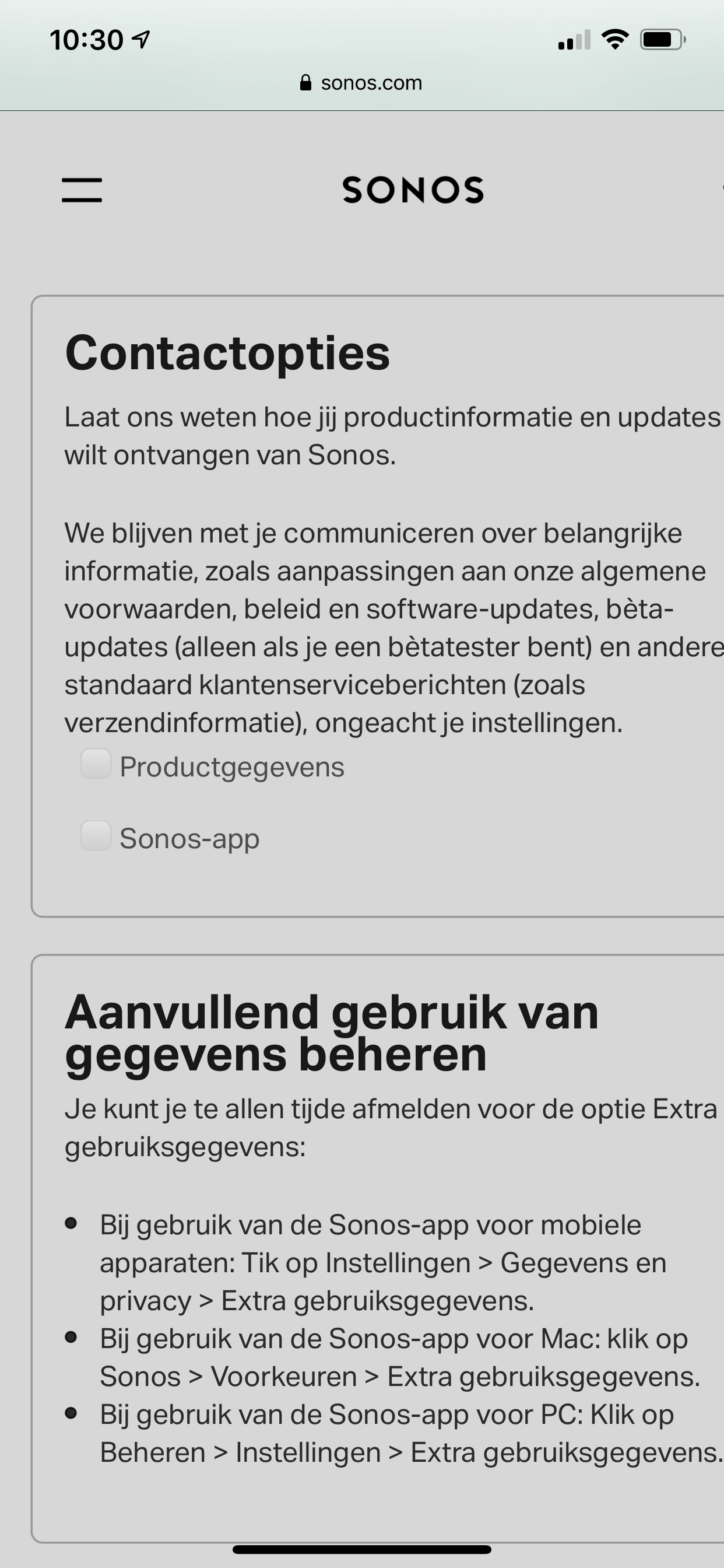

leonbong schreef op vrijdag 20 maart 2020 @ 10:20:
Als je al lang sonos gebruikt is opvallend hoe het bedrijfsbeleid in korte tijd is gewijzigd. De wijzigingen ervaar ik niet positief. een account heb ik opzich geen moeite mee wel als ik daardoor steeds wordt lastig gevallen met reclames.
De gedwongen updates vind nog het meest irritant ik gebruik de app nauwelijks meestal de cr200. Die enkele keer dat ik dan app gebruik moet ik eerst updaten terwijl ik op dat moment muziek wil starten of stoppen. Dat is gewoon vervelend.
Tegenwoordig zelfs in de app reclames om nieuwe spullen te kopen vervelend.
Daarnaast ik heb nooit een smart-speaker gekocht. Ik kocht een multi-room systeem, “smart zooi” zit ik helemaal niet op te wachten
Die reclames kun je gewoon uitzetten hoor. Even op de site met je account inloggen.

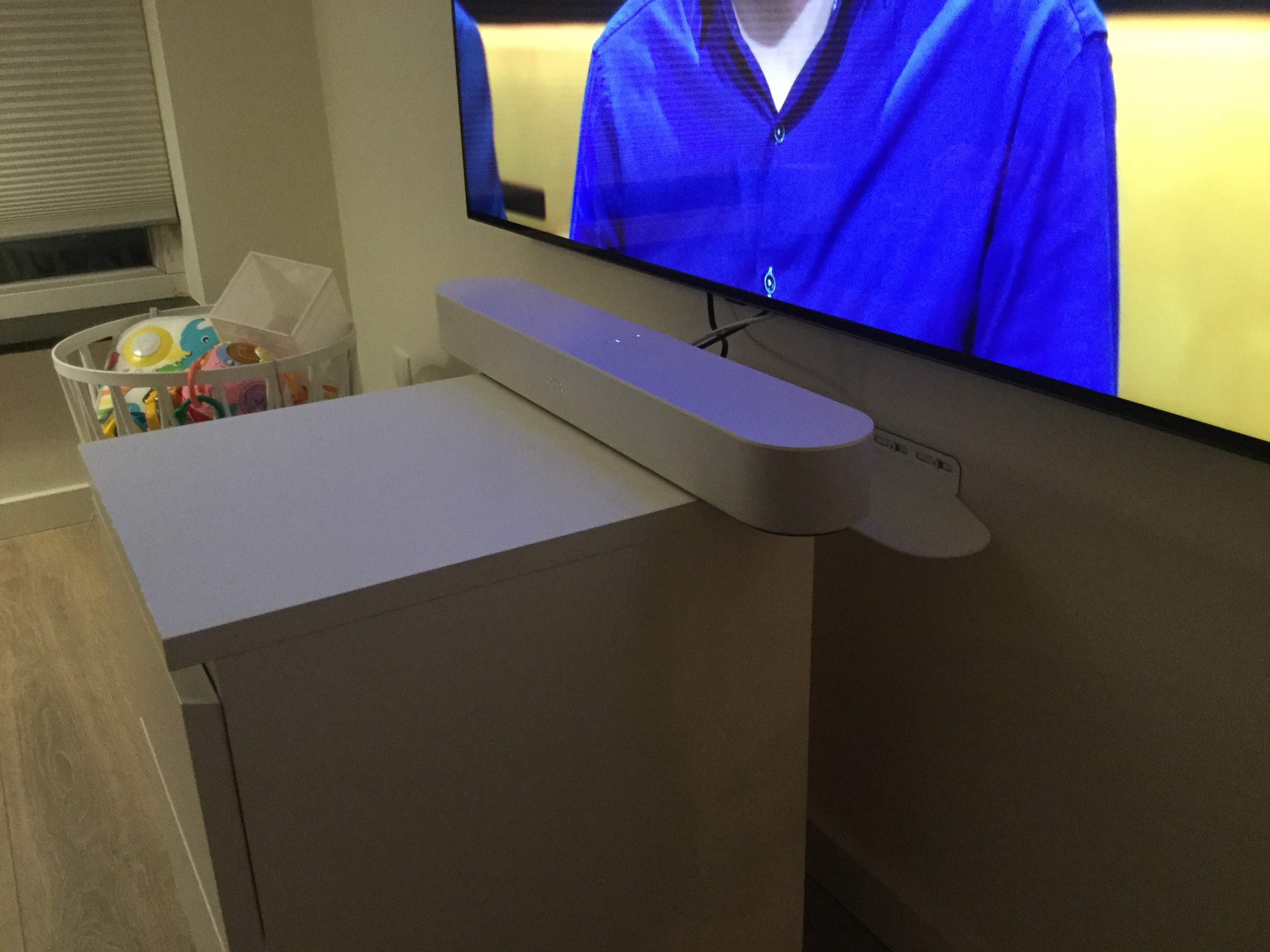

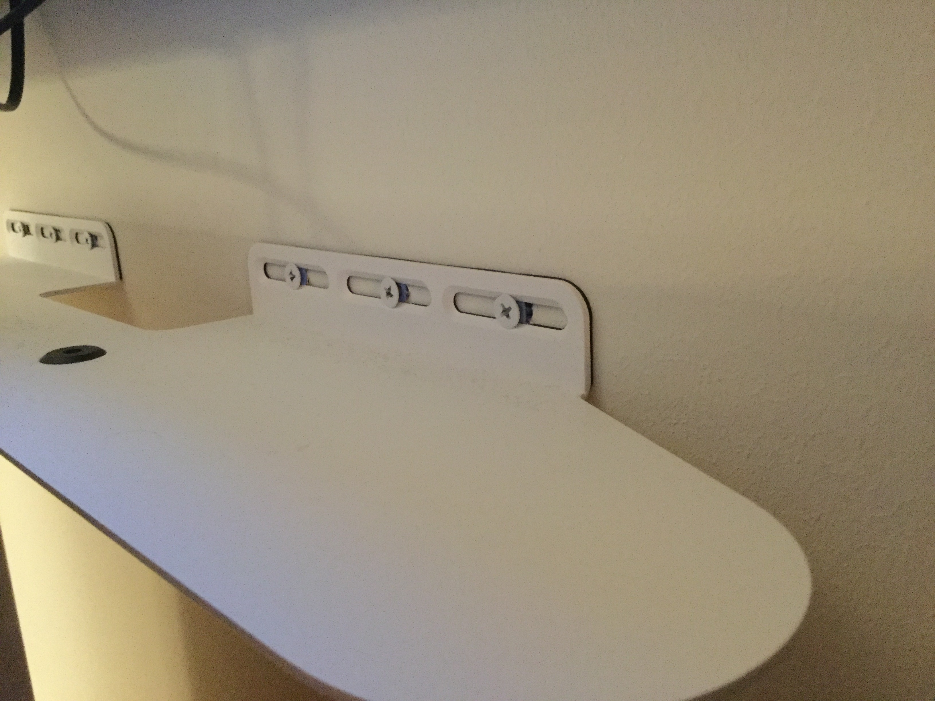

Weet niet of deze vraag hier thuishoort. We hebben een probleem met de officiële Sonos beam wallmount. Hiermee hangt de beam onder de tv aan de muur. Echter doordat dit waarschijnlijk een dragende muur is geleid deze het geluid heel erg tot in de slaapkamer boven de woonkamer...
Oftewel als mijn vriendin eerder naar bed gaat dan ik, dan moet ik de tv op fluisterstand zetten anders lijkt het net alsof er een tv aan staat op de slaapkamer.
Ik heb een testje gedaan door een oud nachtkastje een stukje van de muur te zetten met hierop de beam (en dus niet meer op de wallmount). Zodra de beam op het nachtkastje en dus los van de muur staat is het probleem weg... We willen echter geen tv kastje meer en dus graag de officiële beam mount blijven gebruiken. Iemand enig idee hoe we dit kunnen oplossen? Wellicht rubberen ringetjes op de plekken waar de mount aan de muur geschroefd is of waar de beam op de mount geschroefd is?
Zie foto voor het testje met het nachtkastje:

Hoe de mount aan de muur bevestigd is:

Ik zou idd rubberen ringen er tussen doen en vilt tussen de beugel en de muur

Ik heb de wall-mount onder de TV beugel opgehangen door middel van een tweetal strips.

Spurlie schreef op dinsdag 24 maart 2020 @ 22:34:
Of stukjes van een oude fietsband ertussen. Dat is tevens een gratis tip voor ouders van tieners: schroef hun bed uit elkaar en plaats tussen elke verbinding een stukje oude fietsband. Dat piept en kraakt een stuk minder.

6 schroeven is ook wel een beetje overkill voor zo'n Beam. Twee was ook voldoende geweest (en minder contact met het binnenste van de muur).

@Spurlie
Inderdaad dempings materiaal bij de tussenringen en je kan proberen een isolerende stof tussen de muur en de mount te plaatsen. Hiervoor heb ik geen aanbevling.

Ik wil een Beam kopen, maar twijfel over het volgende:
Ik heb de tv aan de muur hangen; onderkant tv op circa 100cm. Ik wil de beam plaatsen op het kastje eronder. (bovenkant op 40cm). Ik weet dat dit niet ideaal is (geluid komt van lager dan de tv) maar is dit iets wat treuplay een beetje kan compenseren of zou je er aan kunnen wennen?
iemand ervaring hiermee?
  • LuNaTiC
LuNaTiC
Olijke schavuit
Ik heb ongeveer dezelfde setup, en misschien ligt het aan mijn oren of ik heb een te lage standaard, maar heb het nooit als storend ervaren. Sterker nog, heb er nooit een gedachte overheen laten gaan of dit ‘not done’ is op deze manier.
My own opinion is enough for me, and I claim the right to have it defended against any consensus, any majority, anywhere, any place, any time. And anyone who disagrees with this can pick a number, get in line, and kiss my ass. - Christopher Hitchens
  • Wpy
  • Laatst online: 25-12-2024
Wpy
Mooie acties op sonos.com/nl-nl/shop/promotional-offers
  • Rallye
  • Laatst online: 15-08 13:01
@MP3-Junky Bij een soundbar wil je het geluid zoveel mogelijk uit de richting van de TV laten komen. Dat ziet er het meest natuurlijk uit. Een stuk lager dan de TV Is dan dus niet handig. Zie ook https://www.sonos.com/sup...eam.htm%23XREF_92439_Beam
Volgens mij corrigeert Trueplay hier ook niet voor. Aan de andere kant: sommigen zijn hier gevoeliger voor dan anderen. Ik zou zeggen: probeer het eens uit.

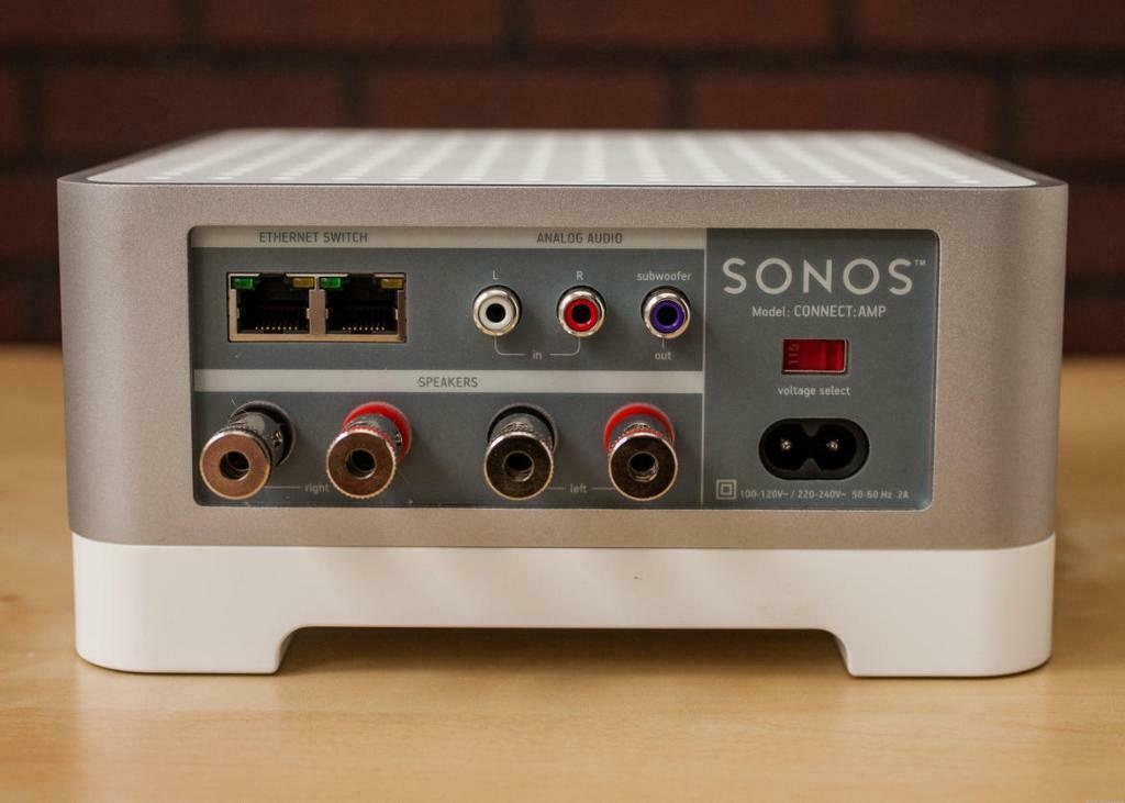

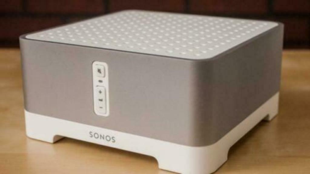

Dank voor de tip. Ik zie op marktplaats een Connect amp maar hoe herken ik of het een gen1 of gen2 is? Ik voeg 2 foto's toe.
Afbeeldingslocatie: https://tweakers.net/i/XZLOVkP6NgicvwKFsIttgAjSFHA=/800x/filters:strip_icc():strip_exif()/f/image/XuiCnUvYZaSoidrKLyyPK7zC.jpg?f=fotoalbum_large
Afbeeldingslocatie: https://tweakers.net/i/4LL2tWRtV-zaSGcb5WembE45A5E=/800x/filters:strip_icc():strip_exif()/f/image/sDbc7tNFVmlFQuPYwhJZv3wW.jpg?f=fotoalbum_large
[ Voor 37% gewijzigd door DionM op 06-04-2020 09:49 ]
  • leonbong
@DionM
Bouwjaar
  • DionM
  • Registratie: April 2020
  • Laatst online: 17-05-2025
Ok, dat moet ik navragen. Ik had gehoopt op uiterlijke kenmerken.
