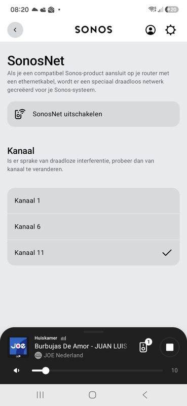

Ik heb vandaag onze IT een beetje herschikt en gebruik een DECO systeem. Nu liep ik er ineens tegenaan dat Sonos twee verschillende systemen in de app liet zien met een aantal kamers en een aantal speakers. Gemini gaf me de tip om de enige speaker die bedraad is aangesloten even van de stroom te halen, dat zou het probleem oplossen.
Het heeft idd geholpen in de zin van dat ik eerst zo'n beetje 50/50 had qua verdeling in speakers per systeem, na de eerste reboot van de speaker was dat nog 95/5. Probleem is alleen dat de enige speaker die nu nog in het andere systeem zit juist de bedrade speaker is.
Iemand de gouden tip om ook de laatste speaker over te zetten zodat ik van het hele gezever af ben?

  • ASS-Ware
  • Laatst online: 20:16
DePaul schreef op zaterdag 31 oktober 2026 @ 18:29:
De bedrade speaker op wifi zetten.
Dat is de enige manier om van Sonosnet af te komen.
  • Rallye
  • Laatst online: 16:38
Rallye

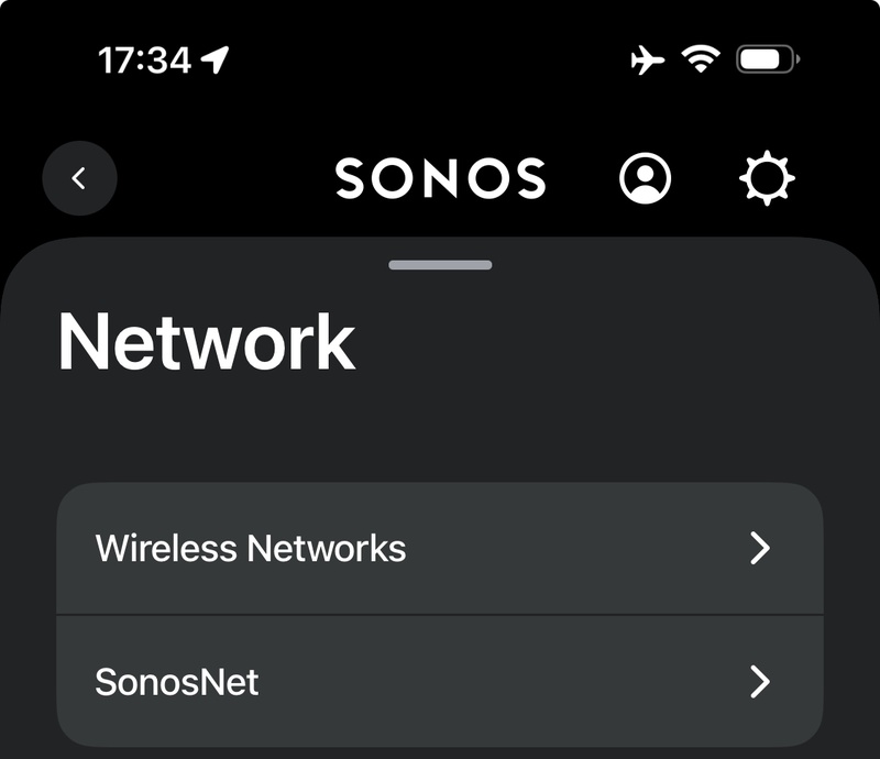

@DePaul @ASS-Ware Je kunt in de app ook Sonosnet uitzetten.
@taz10 Wat jij een “zone” noemt, noemt Sonos een “kamer”. Wat jij “toevoegen” noemt, noemt Sonos “groeperen”.

  • ASS-Ware
Rallye schreef op zaterdag 31 oktober 2026 @ 23:45:
In de S1 app ook?
  • Rallye
Rallye
Dat denk ik niet, maar kan het niet testen. Ik had niet de indruk dat het om een S1-systeem ging, maar expliciet heeft @DePaul dat inderdaad niet gemaakt.
[ Voor 4% gewijzigd door Rallye op 01-11-2026 11:33 ]
  • DePaul
  • Laatst online: 20:50
Rallye schreef op zondag 1 november 2026 @ 11:32:
Klopt, is volledig S2. En ik wil juist niet van SonosNet af, dat werkte tot gistermiddag dikke prima :) het gekke is nu trouwens dat ik nu nog maar een systeem heb, in plaats van de twee die ik dus tot gisteren had. Alles wordt weer getoond, enkel de bedraad aangesloten Arc dus nog steeds niet
DePaul schreef op zondag 1 november 2026 @ 17:53:
Even een statusupdate: het probleem is op magische wijze opgelost :D Ik heb de Arc bedrading eraf gehaald en een andere speaker bedraad aangesloten. En poef, ineens was het probleem opgelost

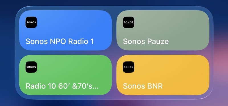

Er is weer een nieuwe Sonos update 27.3
We hebben nu Voorinstellingen 👍Afbeeldingslocatie: https://tweakers.net/i/a1iYyINhylnyGLa1QDykn2ABMec=/800x/filters:strip_icc():strip_exif()/f/image/u6PbxaJl8ZQ8baHHhfqAfsZV.jpg?f=fotoalbum_large

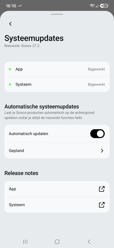

Ronvgs schreef op donderdag 5 november 2026 @ 08:12:
We hebben nu Voorinstellingen 👍[Afbeelding]
Op mijn iPad verschijnt het wel maar op mijn iPhone 15 Pro niet. Beide hebben dezelfde Sonos versie. Rara.
  • Ronvgs
  • Laatst online: 20:22
Jeuvie schreef op vrijdag 6 november 2026 @ 22:40:
Ja bij ook maar dan net andersom. :(

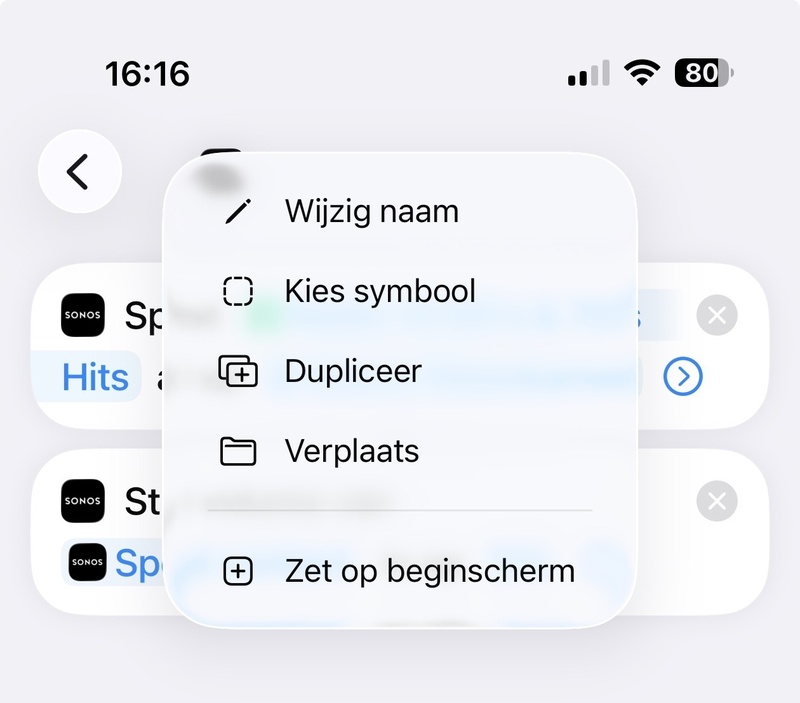

Kan de uitleg over 'voorinstellingen' nergens vinden. Iemand een tip? Alleen iOS of ook voor Android?

Ronvgs schreef op zaterdag 7 november 2026 @ 07:56:
Volgens Reddit wordt het gefaseerd uitgerold. Ik vind het gek dat men dat device afhankelijk maakt en niet op account.
Niet “Rara”, maar een “rolling update”, zoals Sonos elke keer uitlegt: “Sonos app releases and features are rolled out over the course of several days, and in some instances, weeks, so you may not immediately receive the update or feature.”
Zie bijvoorbeeld https://en.community.sonos.com/product-updates/3rd-nov-2026-new-sonos-27-app-player-updates-now-available-6935155
  • Jeuvie
  • Registratie: Februari 2017
  • Laatst online: 22:00
Rallye schreef op zondag 8 november 2026 @ 13:07:
Dank voor je reactie.
Dat begrijp ik wel, maar ik vind het eigenlijk best vreemd dat Sonos deze functionaliteit niet op accountniveau beschikbaar maakt. Het zou toch juist prettig zijn als je deze functie op al je devices kunt gebruiken, ongeacht welk apparaat je op dat moment gebruikt? Wel zo makkelijk! 😊
