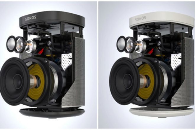

Dit is een verkeerde aanname. Ook bij de Sonos One/Play:1 komt het geluid van voren en niet rondom. Het design is rondom.Junia schreef op zondag 11 augustus 2019 @ 16:23:
Ben er zeer tevreden mee, geluid is nagenoeg hetzelfde als de Play One, met als grote verschil dat bij de Symfonisks het geluid voornamelijk van 1 kant komt, waarbij de play ones rondom geluid gaven.
Zie ook: Sonos Play:1 Tear down video
Achterkant is vooral de versterker en aansturing

Die ziet er wel gaaf uit zeg, als de plaatjes echt zijn.benkruk schreef op zondag 18 augustus 2019 @ 16:46:
Mij lijkt het toch wel ideaal, voorheen zette ik een One in de tuin (heb ook stroomvoorziening in de tuin) maar vond dit toch niet heel handig.
Zeker nu deze aan de muur hangt in de 5.1 opstelling..
https://winfuture.de/screenshots/Sonos-Move-20864-1.html
Die wil ik in de keuken, en dan mee sjouwen naar het balkon en natuurlijk mag die ook mee op vakantie
Ideaal op vakantie als BT speaker en thuis weer in het Sonos systeem te gebruiken.

In other news:
https://www.theverge.com/...ve-bluetooth-speaker-leak
My own opinion is enough for me, and I claim the right to have it defended against any consensus, any majority, anywhere, any place, any time. And anyone who disagrees with this can pick a number, get in line, and kiss my ass. - Christopher Hitchens
Uit de link:
“- in Bluetooth mode, the speaker cannot be controlled with the Sonos app. It behaves like any other Bluetooth speaker. You pair it and play.
- In regular Wi-Fi mode, the speaker appears like any other Sonos device in the app — but with a battery indicator.”
