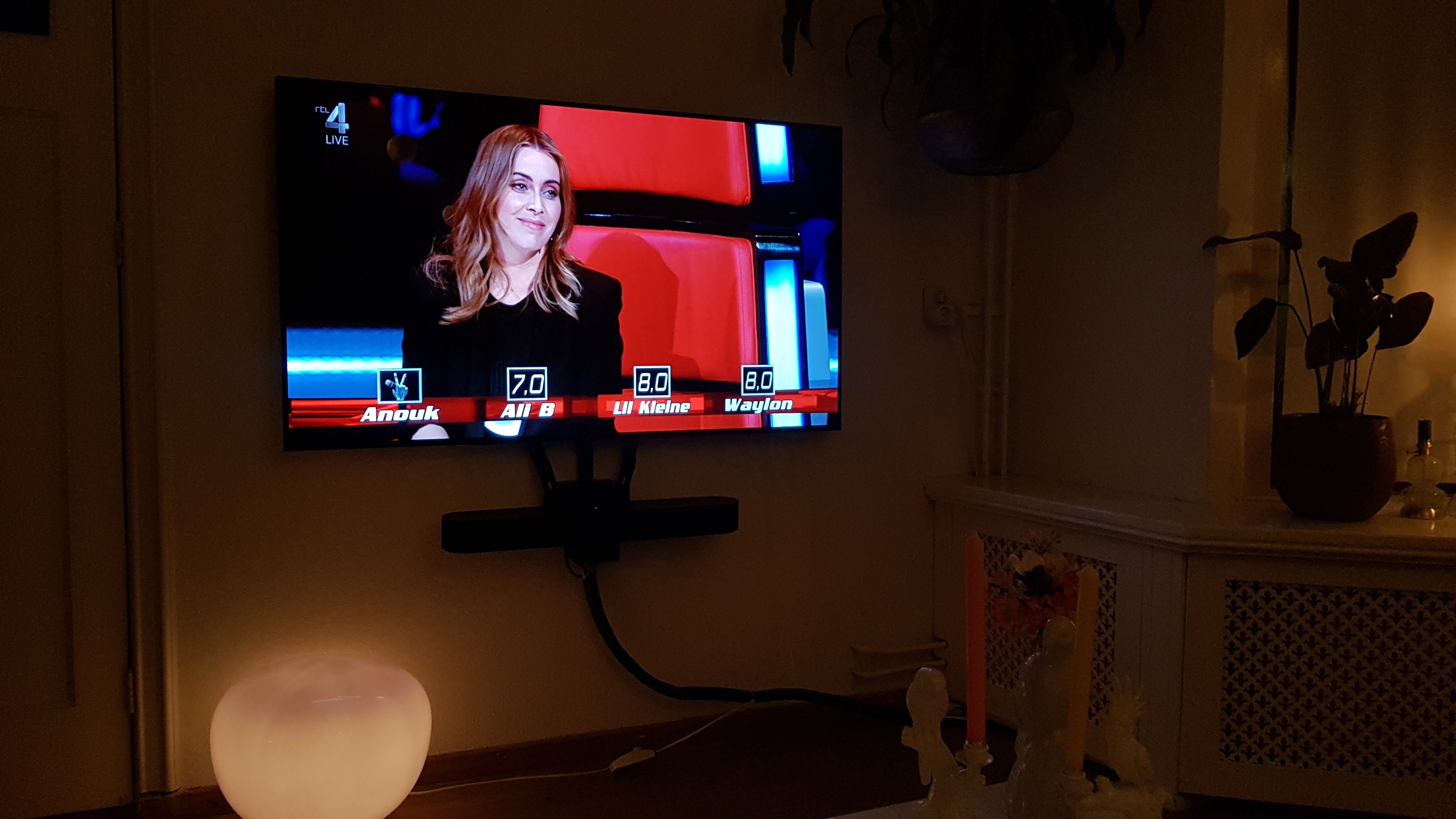

Ik zou graag wat advies willen. Ik zit heel erg te dubben om een Sonos Beam aan te schaffen en (later) uit te breiden met extra speakers. Nu lees ik veel gemixte verhalen en dat brengt me toch een beetje aan het twijfelen.
Op dit moment kijk ik televisie met een home cinema setje van Sony van ik denk een jaar of 10 oud. Ik gebruik enkel 2.1 waarbij de subwoofer een actieve subwoofer is. Nu wil ik weg van al die draden en wil ik naar gemak toe. Dit is nou net iets wat me bij Sonos heel erg aanspreekt.
Nu lees ik dat de Sonos Beam beter is dan de speakers van de TV, dit lijkt me nogal logisch, want zonder enige vorm van betere speakers vind ik het geluid van een TV niet om aan te horen. Ik ben heel erg benieuwd of ik alleen met een Sonos Beam weg kom, aangezien ik de prijs van de Sub wel erg hoog vind. Boet ik dan niet onwijs in op de lage tonen?

Heb de beam eindelijk op de beugel hangen. Die past eigenlijk niet op mijn vogels beugel, want die zit te strak tegen de muur. Met een hoop geklooi hangt het nu. Niet helemaal zoals het hoort, maar het is beter dan het was.
Hij hangt onder een 55c7. Ik heb mijn Apple tv er onder geplakt met klittenband
