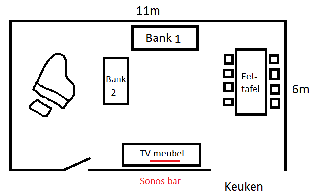

Excuses als dit niet in dit topic thuishoort. Aangezien het 100% Sonos-specifiek is hoop ik het hier te mogen stellen.
Bij mijn ouders thuis hangt nu ongeveer een jaartje een 55" UHD TV met daaronder een Sonos Playbar. In de woonkamer, die ongeveer 11 bij 6 is hangt op ongeveer een meter hoogte de Sonos Playbar, met daarboven de TV. Daaronder staat een TV meubel. Zie voor de rest de tekening.
Afbeeldingslocatie: http://tweakers.net/ext/f/CIIx9u9Hoe2J3a9kaeqLmQA0/full.png
Nu wil m'n vader het geluidssysteem een upgrade gaan geven, met als hoofddoel een betere basweergave bij het kijken van films en luisteren van muziek, en met het tweede doel om beter stereo/surround sound te kunnen creëren. Het budged ligt rond de €750. Nu zijn er de volgende plannen:
  1. De aanschaf van een Sonos Sub, en deze naast het TV meubel (waarschijnlijk rechts) te plaatsen.
  2. De aanschaf van een Sonos Play 5, en deze naast het TV meubel (waarschijnlijk rechts) te plaatsen.
  3. De aanschaf van twee Sonos Play 3, en deze aan weerszijden van of het TV meubel of de bank te plaatsen, maar heb je dan nog wel genoeg bas...
De Sonos Sub lijkt het best voor basweergave maar is ook het duurst. De Play 5 is een stuk goedkoper, er krijgt erg goede reviews. Met twee Play 3's krijg je een stereo weergave (naast het TV meubel) dan wel een gelimiteerd surround effect (naast de bank).
Veel opties, veel geld en weinig ervaring met de individuele speakers. Dus wat is wijsheid? :)
[/quote]
Natuurlijk mag je deze vraag stellen :)
Maar het antwoord is veel lastiger. Elke ruimte kent zijn eigen dynamiek. Zelfs de beste audio ervaring kan op tekening (en zelfs ter-plaatse) moeilijk beoordelen (vooraf) wat de beste plek is voor bv een SUB. Daar is veel testen voor nodig (zowel voor de plek waar de SUB komt te staan) dan-wel de effecten binnen de plekken in de ruimte. Daar zal dan uiteindelijk dan een compromis gesloten moeten worden.
Wat feiten:
De Sub geeft meer laag dan een play 5 en (3)
Veel van ons ervaren een sub toegevoegd aan de playbar als positief.
Echter voor surroud zal in deze opstelling het toevoegen van 2 keer een Play1 (of 3) effect hebben. Maar op de basweergave minimaal.
Beide doelen zijn mi dan ook niet te bereiken met OF een SUB OF het toevoegen van spelers..... en is of beiden of een keuze. Ik hoop dat je iets aan mijn visie hebt.
mvg
Peter

Bedankt voor het advies Peter!
Is er iemand die de Play 5 (Gen 2) aan een Sonos Playbar heeft toegevoegd? Als de Play 5 namelijk ook een prima bas aan de Playbar kan toevoegen, dan ga ik de optie om eenmaal Play 5 (Gen 2) en tweemaal Play 1 aan te schaffen ook wel voorleggen. De Play 5 komt dan naast of op het TV meubel, en de Play 1's aan weerszijde van de bank. Dan zijn namelijk beide doelen bereikt: Surround sound én betere basweergave.
Budget voor én een Sub én twee Play 1's zit er helaas niet in, aangezien dat ruim over de €1000 gaat.
Waar ik dus een beetje opzoek ben is een middenweg. Een wat betere basweergave, en een wat betere stereo weergave. Als dat niet mogelijk is binnen het budget, so be it, maar het lijkt me dat het wel haalbaar moet zijn.
Dus na een kleine heroverweging zijn dit de nieuwe opties:
  1. Aanschaf van een Sub
  2. Aanschaf van een Play 5 (Gen 2) en twee Play 1's
  3. Aanschaf van twee Play 3's
Ik neig zelf sterk naar optie 2, omdat deze én surround én bas toevoegt. De hamvraag is dan: Voegt de Play 5 genoeg bas toe?

Ik heb oa ook de 5 gen twee. Het is absoluut een betere speler tov de 1 en 3 (heb ik ook). Dynamiek van de 5 is echt het hoogst (ook naar laag dus hij gaat zeker wat toevoegen).
Alleen in combinatie met PBar komen ze in de surround stand (dus de opstelling is bedoeld als achter speakers). ik adviseer je dan goed dit forum op je gemak door te lezen omdat er in over de 1) doorsturing van de TV en 2) het muziek volume van deze opstelling er heel wat ervaringen zijn.

Balance schreef op woensdag 09 maart 2016 @ 22:09:
Als ik hem even heel kort door de bocht pak is dit het belangrijkst. Dat kan je het beste bereiken me de sub.
Daarom zou ik proberen om de sub te halen en te kijken hoe dat bevalt, dan kan je rustig beredeneren of de de secundaire wensen al direct vervuld zijn of dat hij toch graag meer geluidsbronnen wil.
Een play5 inzetten voor het hoofddoel is gewoon zonde in mijn optiek, het zal qua stereo niets toevoegen op de bar en qua bas weinig in vergelijking met de sub. Als een sub en twee play1 niet kan zou ik voor alleen de sub gaan.

Vandaag naar een electronicazaak geweest om te kijken welke sonos het beste bij mij past. De playbar en de play5 zijn toch wel favoriet. Het budget is daarentegen niet zo hoog om beide te kopen. Ik heb ongeveer €800 te besteden. De verkoper rade mij een playbar aan maar vraag me af of het geluid nog steeds mooi is onderstaand appartement. De playbar heeft geen trueplay/kalibratie mogelijkheid? En de play5 wel.
Sonos
De bar komt dan rechtsonder , tussen de2 pijlen , te staan onder mijn tv.(ks7000 of ks8000 van Samsung)
Nu vraag ik me af of ik bijvoorbeeld in mij keuken de playbar ook nog een mooi geluid blijft geven en/of het niet beter is om een play5 met play1 speakers te nemen?
  • Gonadan
  • Laatst online: 05:55
Gonadan
Trueplay zou ik het niet om doen, maar wat wil je gaan afspelen? Daadwerkelijk tv geluid? Dan de bar. Eigenlijk alleen muziek? Dan 5+1 want dat bereikt je keuken gewoon mooier.
Los van het type speaker komen hogere tonen gewoon minder goed om een hoek, dus dat gaat minder klinken.
Zeiss Distagon 21 f/2.8
  • Darklor
  • Laatst online: 26-06 20:04
De demo die ik heb gehoord klinkt de playbar wel erg goed bij de film de afgespeeld werd. Waarschijnlijk wordt het de nieuwe tv van Samsung ks8000 waarvan ik het geluid maar even gehoord heb.
