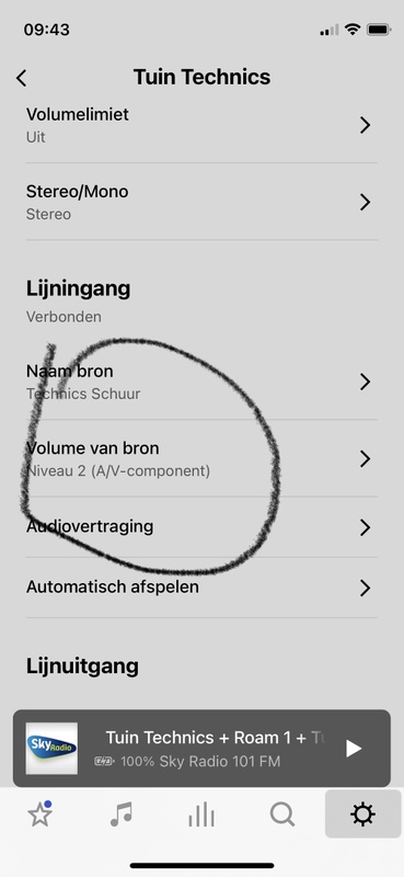

Bij instellingen/systeem kan je de ingangs volume instellen van 1-10. Zet deze eens hoger. Dat gaat helpen, zoniet het oplossen. Afbeeldingslocatie: https://tweakers.net/i/EybrVJKWt1vmc4rp8TguO56lrZE=/x800/filters:strip_icc():strip_exif()/f/image/SBivncuXmmbYcB6L0QSBgqo7.jpg?f=fotoalbum_large

Zijn je kabels en aansluitingen dan wel orde. Hier ook een draaitafel op een play 5 bij oa onze dochter en dat gaat prima. Dat is ook een element zonder voorversterking. Welke draaitafel is het als ik vragen mag?
En hoe heb je deze aangesloten?

Hmm heel vreemd. En de screenshot die ik gaf staat nu op 10 in de PORT. Echt bijzonder. Heb je al geprobeerd met ander kabeltje? Want eigenlijk zou hier geen voorversterker in mijn visie tussen horen. Je hebt we kanaalscheiding met je draaitafel? Zit de naald ( element) goed in zijn behuizing geklikt?
