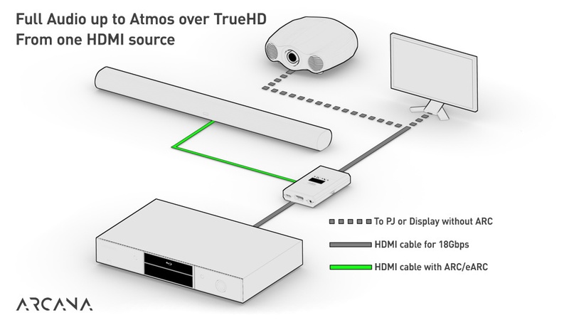

Dank je. Is dit zoals dit plaatje weergegeven?Simkin schreef op donderdag 18 november 2021 @ 09:52:
je zou kunnen overwegen om de HDFury Arcana er tussen te hangen (zelf gedaan)
shield --> Arcana --> Sonos ARC (eARC)
. . . . . . . . Arcana --> TV (ARC)
:strip_exif()/f/image/Ps8rECC1CIoNJ4thSxo8wleg.jpg?f=fotoalbum_large)
Mijn LG GX heeft nl. wel een eARC poort. Gaat de Arcana dan naar de eARC op de LG TV?
Ik heb ook ook nog een ziggo decoder rechtstreeks op de tv aangesloten (via HDMI), waarbij ik geluid ook beluister via de Sonos. Gaat deze dan ook de Arcana in en heb ik dan nog een extra HDMI switch nodig?
De Arcana <--> TV verbinding sluit je idd aan bij de TVs (e)ARC poort. Via deze verbinding geeft de TV het geluid door/terug (naar de Sonos ARC) zoals je gewend bent (of het nu consoles/decoders zijn aangesloten op de TVs HDMI poorten of embedded Apps (Netflix, Plex, ..). Geen extra splitter nodig dusRennie01 schreef op zaterdag 27 november 2021 @ 14:41:

En heb Arcana vandaag binnengekregen en geïnstalleerd conform jouw instructie en werkt prima. Dank 🙏.Simkin schreef op zaterdag 27 november 2021 @ 14:50:
edit: je hebt tabellen waarin je kan checken welke codec passthrough limitatie je TV heeft en waarbij het zin heeft om de bron (Shield, AppleTV, ..) rechtstreeks op de Arcana aan te sluiten ipv TV passthrough.
https://www.rtings.com/tv...urround-audio-passthrough
DTS-HD wordt niet ondersteund op de Sonos Arc, toch?

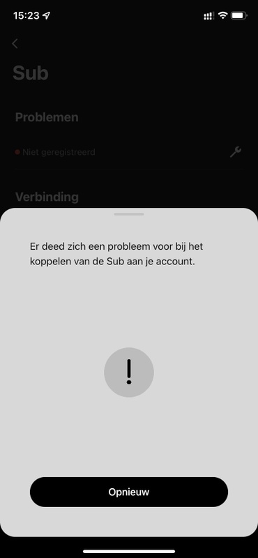

Ik heb een probleem met mijn Sonos sub gen 3, toen ik hem week of 3 geleden kocht had ik hem zo aangesloten geen enkel probleem.
Maar afgelopen week viel me het in eens op dat ik me sub niet meer zag staan in me S2 app, ik heb dus de sub verwijderd om hem vervolgens weer aan te sluiten.
Echter zonder succes (zie foto’s)
Ik heb meerdere Sonos speakers en die heb ik allemaal gereset maar die connecten wel weer op de normale manier.
Ik ben beetje ten einde raad.
Ben ook naar de winkel terug geweest en u raad het al daar Connect de sub wel.
Ook met de melding dat hij niet is systeem word weergeven maar goed hij deed het.
Als ik de internet kabel uit me beam gen 1 haal dat is hij wel te zien maar dan kan ik de sub niet registreren en dus doet de sub niets (zie foto).

WiFi heb ik er ook al een keertje uitgegooid, gebruik overigens netgear orbi.
[Afbeelding] [Afbeelding]
contact met Sonos support gehad, echter kwam die er ook niet uit aangezien aan hun kant alles er prima uitzag maar inderdaad het toevoegen van de sub lukte niet, dat konden hun ook zien.
omdat de sub niet juist word herkend?
ik heb een netgeer orbi rbr 50.
iemand mogelijke oplossingen hiervoor? alles is welkom op dit moment
overigens kan alleen me sub niet worden geregistreerd.
dus de installatie afronden mislukt keer op keer.

ik heb zelf wat lopen stoeien in me settings van me orbi, de wonderen zijn de wereld nog niet uit.
enige verklaring die ik heb is dat ik mijn roam moest toestaan in me orbi instellingen.
3 dagen bezig mee geweest ongelofelijk, maar goed misschien is dit een bug, misschien licht het echt aan mijn specifieke systeem.
