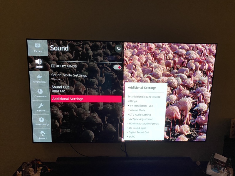

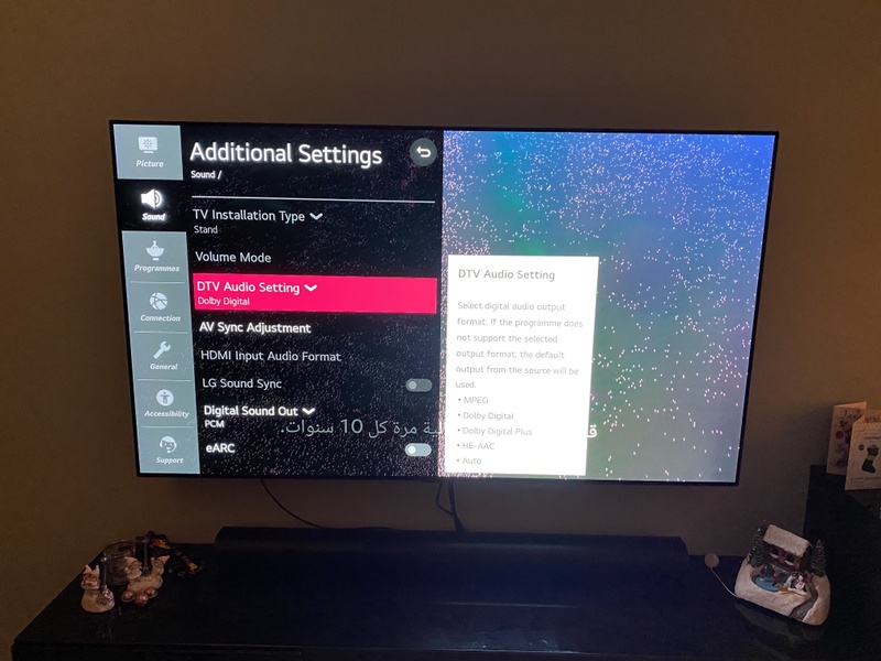

Vanmorgen diverse dingen geprobeerd maar helaas zonder tevreden resultaat:
  • Spdif/toslink adapter
  • Andere HDMI kabel tussen TV en Sonos ARC
  • Andere HDMI kabel tussen TV en Shield
  • Een PC aangesloten met Kodi, VLC en Plex
  • Bestanden afspelen vanaf lokale bron
  • Netflix vanaf Shield
  • Plex vanaf Shield
De spraak assistent is trouwens niet ingesteld b.t.w.

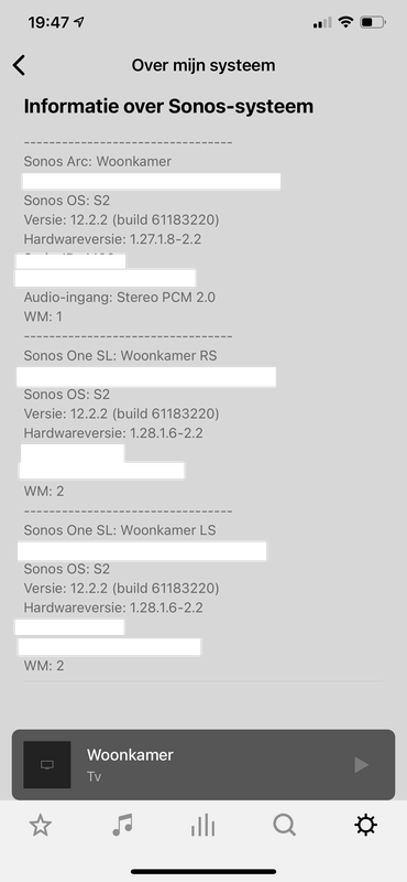

Goedenavond allen,
Ik ben even op zoek naar een Sonos surround expert, want ik kom er helaas niet uit. Ook de zoekfunctie bracht mij niet zo snel naar een mogelijke oplossing maar ik moet ook eerlijk toegeven, ik ben ook echt geen expert op dit gebied. Na 3 uur proberen hoop ik met jullie het probleem op te lossen.
Vandaag mijn nieuwe Sonos Arc binnen gekregen, hartstikke blij om deze aan te sluiten op mijn LG OLED65GX. Aangesloten op de HDMI 2 (eArc) en verbonden met 2 Sonos One's SL (achterspeakers).
Echter blijf ik volgens de app constant Stereo PCM 2.0 krijgen en geen 5.0
Settings:
Afbeeldingslocatie: https://tweakers.net/i/AntBnGjm5RnUqfCQ2Pud_KilcSY=/800x/filters:strip_icc():strip_exif()/f/image/uoMbPnTXYe4f3ufqsPP0xErl.jpg?f=fotoalbum_large
Afbeeldingslocatie: https://tweakers.net/i/UL7m_gvJsjx5CdpR6SP1iv_iYHE=/800x/filters:strip_icc():strip_exif()/f/image/onmS2DRnGmzwGPDs2UCITpZW.jpg?f=fotoalbum_large
Afbeeldingslocatie: https://tweakers.net/i/R1CegxOKpmlPfssbOsBV4v_UMcQ=/x800/filters:strip_exif()/f/image/R1RafEsSXDboyve4FYtXsKqO.png?f=fotoalbum_large
Wat staat of doe ik precies verkeerd om netjes 5.0 werkend te krijgen?
PS: Let niet op de kabels, kabelgoot is onderweg om het netjes strak weg te werken.

Spartex schreef op maandag 4 januari 2021 @ 19:59:
Goedenavond allen,
Settings:
Probeer onderstaande eens:
Sound Out
HDMI ARC selected
Digital Sound Out set to Passthrough
eARC set to ON
Additional Settings
DTV Audio Setting set to Auto
HDMI Input Audio Format set to Bitstream.
En haal je serienummers van de Sonos even weg.

Deef_K schreef op maandag 4 januari 2021 @ 20:06:
Sound Out
HDMI ARC selected
eARC set to ON
Additional Settings
Werkend bedankt, je bent een held!
