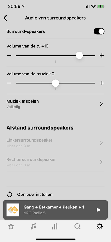

kw_nl schreef op vrijdag 27 november 2020 @ 20:47:
Wat kan ik nog meer doen? Het schijnt dat je in de Sonos app kan zien welk materiaal er wordt afgespeeld, maar dat kan ik nergens ontdekken...
Audio van de surround speakers harder zetten. Ik heb ze op +10 staan. Zo ingesteld NA Trueplay.
Afbeeldingslocatie: https://tweakers.net/i/cgR1VN6ibjL4S47PmeT7G2KRLKU=/x800/filters:strip_exif()/f/image/zkLakHokahbghJ718ZTHQDV8.png?f=fotoalbum_large

over 5.1 surround gesproken, vandaag en gisteren ook bezig geweest dat werkend te krijgen vanaf een mac, uiteindelijk bleek de digitale/analoge combo jack vuil binnenin, er kwam nauwelijks optisch licht uit |:( , gisteren met busje perslucht, contactspray en afsluitent isowatchemecallit alcohol er ingespoten + weer perslucht, 24u laten drogen, en ja hoor eindelijk helder rood, mooi pulsend licht, optisch werkt nu heel mooi, via de mini-toslink-naar-normale toslink in de optische-naar-hdmi adapter van Sonos zelf, zo de Beam in, maar op de computer of Mac moet je dus wel opletten dat je in de software zoals iTunes/Muziek/TV/DVD/BD-player AC3 passthrough of een vergelijkbare setting aanvinkt en in bijv. VLC of de kabel tv app EyeTV ipv "Systeemgeluid-uitvoerapparaat" de audio op "ingebouwde uitgang (Gecodeerde uitvoer)" (voor VLC) of "Digitale uitvoer" (EyeTV) zet.
maar behalve die handelingen hoef je verder niet zoveel te doen, ik hoor duidelijk surround nu, en geluiden die ik nooit eerder hoorde bij bepaalde series/films... _/-\o_ .
Afbeeldingslocatie: https://tweakers.net/i/HBoWqSt__ng2GJ-QpQGN_sRmcDM=/x800/filters:strip_icc():strip_exif()/f/image/70dFDIyXaoRII1tqWIqBMK7x.jpg?f=fotoalbum_large
ik twijfelde eerst nog of het echt surround was, maar naar aanleiding van de tip hier boven dat Sonos het in de sysinfo meldt of de invoer/uitvoer op dat moment ook 5.1 is, lijkt het nu te kloppen/werken, zoals je hier kunt zien, maar zet ik VLC ofzo op iets anders dan "ingebouwde uitgang (Gecodeerde uitvoer)" zegt Sonos doodleuk dat het 'Stereo PCM 2.0' is, dus de tip voor andere computer gebruikers, let goed op waarop je je software zet om alles werkend te krijgen. ;w

Jongens ik heb mjjn nieuwe boost binnen gekregen kan hem alleen nergens vinden in de Sonos app.. what to do?
  • heppe01
  • Laatst online: 22:58
Ik heb mijn vorige apparaten al terug gezet naar factory reset

heppe01 schreef op dinsdag 1 december 2020 @ 20:51:
S1 of S2 app?
En via IP in de browser?
  • heppe01
swhnld schreef op dinsdag 1 december 2020 @ 21:26:
S1 of S2 app?
S2 app via de app zelf
  • heppe01
Afbeeldingslocatie: https://tweakers.net/i/ADWKtHjgX7NPav49yl5B4y2uLJg=/x800/filters:strip_exif()/f/image/pbbHBhrIjQeyMXV29o6ov5wg.png?f=fotoalbum_large
Vind dit wel

  • heppe01
Echt in de S2 app zelf van IOS, boost zelf knippert groen en zit netjes met een stekker en utpkabel aangesloten in de router/modem van Ziggo zelf.

heppe01 schreef op woensdag 2 december 2020 @ 07:14:
Heb je het linkje wel gelezen? Je moet iets aanpassen in de instellingen van je iPhone anders gaat het niet werken, dat komt door een verandering door Apple in iOS 14.
Doe het anders vanaf een laptop instellen.
  • Burning_Tyre
  • Laatst online: 08:48
swhnld schreef op woensdag 2 december 2020 @ 10:18:
Waarschijnlijk dat je de app toestemming moet geven voor toegang tot netwerkapparaten.
