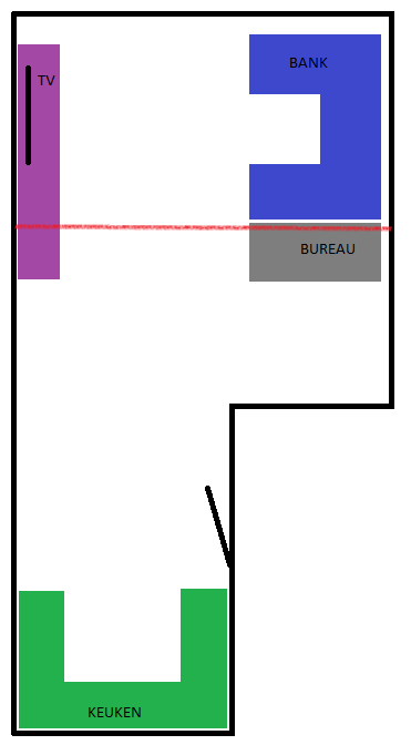

Na het zien van dit filmpje moet ik dus concluderen dat ik, gezien mijn setup, geen optimale Dolby Atmos-ervaring zal krijgen met de Sonos Arc.
Dit is mijn situatie:
Afbeeldingslocatie: https://tweakers.net/i/jmO0A7nmYXi06mramNmaLQJ_4iE=/234x176/filters:strip_icc():strip_exif()/f/image/6JvBO9VDiNxnfp90PeNdLeif.jpg?f=fotoalbum_medium
De Sonos Arc staat, volgens Pee, te laag en de luisterafstand tot de Arc is te groot.
Toch laat ik de situatie ongewijzigd, want ik heb a) weinig zin om heel de boel te moeten veranderen en b) toch het idee dat de toevoeging van de Arc (i.c.m. Trueplay-tuning) het geluidsbeeld in positieve zin heeft veranderd. :)
  • merlin1201
  • Laatst online: 21:55
Yonix schreef op maandag 3 augustus 2020 @ 13:28:
Ik zit dus id in een soortgelijke situatie, want uiteindelijk is de ARC gemaakt voor de wat grotere TV, 65 inch en groter.
Ze zit dan ook niet op 2 meter vanaf die TV maar is tussen de 3 en 4 meter gebruikelijk, maar goed ik heb dus idd vandaag de proef op de som genomen en de ARC gekanteld op 1 inch (2,5 cm) en verschillende ATMOS trailers beluisterd.
Mogelijk dat mijn oren niet meer zo perfect werken maar ik hoor dus daadwerkelijk totaal geen verschil, op welke plaats ik ook ga zitten, klinkt allemaal hetzelfde, en het klinkt gewoon goed.
Echt geluid van boven is er nauwelijks maar het totaal geeft een mooi ruimtelijk geluid dus denk ik dat het daarmee gezegd is.
Tja en wat die knakker Peter Pee ook allemaal zegt, nou ik neem dat met een korreltje zout en lijkt me wel een beetje wijze praat maar of het echt klopt kan ik me niet voorstellen, want de praktijk is altijd anders.
Ik ben tot dusver zeer tevreden met mijn ARC en zeker het Atmos geluid geeft toch weer wat extra's tov het gewone DD 5.1 geluid.
Maar ik ben wel benieuwd hoe jullie het ervaren als je zijn opstelling gebruik, maar eerlijk? je soundbar op 1 meter hoogte, ongeveer max 2,5 meter afstand van de TV met 65 inch? soundbar op de rand van je meubel ?? ik zeg solliciteren in Kaatsheuvel, daar hebben ze een mooi bos waar ze hele mooi verhaaltjes vertellen, echt gebeurt, ;-)

  • skinnieh
  • Laatst online: 31-03 10:56
Aloha,
Ik ben van plan om de Sonor Arc + Gen3 Sub + 2x One SL's te gaan kopen, maar ik twijfel nog over een paar dingen:
Mijn woonkamer layout is dus niet optimaal, omdat de woonkamer en keuken samen een L-shape ruimte vormen.. niet een optimale vierkante of rechthoekige ruimte dus.
Afbeeldingslocatie: https://tweakers.net/i/6g3nATAZ9d3jLiyDDuVgCXiJda4=/full-fit-in/4000x4000/filters:no_upscale():fill(white):strip_exif()/f/image/juwFciIOdJ43vw2HKb9nHbuw.png?f=user_large
Blauw = de bank en tevens de MLP
Paars = TV meubel waar de ARC geplaatst zal worden onder de TV
Rood = om aan te geven wat een perfecte ARC kamer zou zijn (is dus geen muur)
Nu voor mijn vraag: komt de ARC wel tot zijn recht in mijn woonkamer, waar de linker side-firing speaker direct naar de keuken staat te blazen?
Tevens nog een bonus vraag: Het gaat mij niet lukken om de standaard 12cm clearance te houden tussen TV + ARC. Ruimte tussen bovenkant meubel en onderkant TV = 15cm (en dan minus 8.7cm voor de ARC) en de 65" LG C9 OLED komt bij mij 8.5cm van de muur. Naar mijn idee ga ik volledig de up-firing speakers blokkeren? Aan de andere kant, die 12cm clearance vanuit Sonos is natuurlijk omdat er mensen zijn met hele "dikke" televisies?
Alvast bedankt!
SKiNNiEH
  • Rallye
  • Laatst online: 11-08 17:15
@Kapot @icecreamfarmer Dit is een Google-probleem. Google moet Youtube free op Sonos openzetten op dezelfde wijze als GPM free.
@skinnieh Ga je je Arc ophangen of een paar cm voor de TV op het kastje leggen? Dan heb je toch niets te maken met die clearance? De speaker naar links kan wellicht worden “getraind” met Trueplay.
[ Voor 47% gewijzigd door Rallye op 18-08-2020 19:58 ]

  • skinnieh
@Rallye
Rallye schreef op dinsdag 18 augustus 2020 @ 19:52:
Ik zal 'm moeten ophangen, want het TV meubel is wel breed genoeg, maar het oppervlak is niet overal even hoog. Design meubelen ftw... Ik ga uitzoeken of mijn TV nog wat meer omhoog kan, al is 't maar een paar cm.
Mbt de linker side-firing speaker als deze de keuken in schiet ipv reflectie via een muur, heb ik dan nog wel de ervaring dat er van links voor geluid komt in een film?
Thx.
SKiNNiEH
  • HendrikN
  • Laatst online: 12-08 06:56
@skinnieh Heel eerlijk gezegd denk ik dat je niet teveel moet tillen aan het surround-effect dat die sidefiring-speakers veroorzaken. Door de lengte van de Arc zelf is het al behoorlijk gescheiden, ik denk dat het toegevoegde effect minimaal is. Bij ons staan er bijvoorbeeld plantjes direct naast de soundbar, ik heb er geen explosie minder om ervaren :+
[ Voor 18% gewijzigd door HendrikN op 19-08-2020 12:59 ]
  • skinnieh
@HendrikN Ik ben snel overtuigd :) bedankt! nu nog even nadenken over de hoogte vd sound bar.
SKiNNiEH
