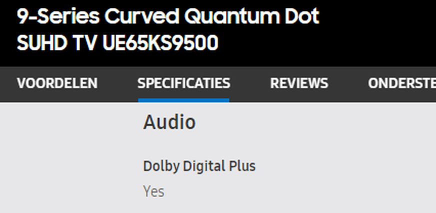

Ik heb een vraag. Ik heb sinds gisteren de Sonos ARC en deze via HDMI (ARC) aangesloten op mijn Samsung 65KS9500. Echter lijkt mijn tv niet aan Dolby Digial Plus pass-through te doen :-( waardoor ik dus geen Atmos heb.
Nu ben ik op zoek naar een HDMI audio splitter die aan 1 kant HDMI 'in' heeft en 2 HDMI 'out's. 1 'out' voor naar mijn TV en 1 'out' voor mijn Sonos ARC. Het probleem is, zover ik weet, dat de 2e 'out' ARC moet ondersteunen zodat de Sonos hier de audio van kan oppikken.
Wie ook wie weet een apparaat wat dit kan? Ik zit er namelijk (nog) niet op te wachten om een nieuwe TV te kopen.

Anteros schreef op maandag 29 juni 2020 @ 09:50:
@Anteros Volgens mij moet jou KS9500 wel degelijk Dolby Digital Plus ondersteunen. Op de website van Samsung staat dit namelijk;
Afbeeldingslocatie: https://tweakers.net/i/OPqerVP_yhvV7J2h-MzHhwAXRHI=/full-fit-in/4000x4000/filters:no_upscale():fill(white):strip_exif()/f/image/JFNT34ieulvn0CzG1NDZFqYx.png?f=user_large
Het kan wel zo zijn dat je in de instellingen van je TV de passthrough op Dolby Digital moet zetten, HIER de handleiding om dit in te stellen.

@AcorN Dank je! Hij ondersteunt wel Dolby Digital Plus maar alleen om te decoderen (i.e. om te luisteren via de TV). In pass-through lijkt dit niet te werken (Hij staat op bit-stream en dolby digital is geselecteerd. Mijn NVidia Shield:Neflix laat niks horen omdat deze alleen DD+ doorstuurt terwijl mijn Ziggo next:Netflix wel werkt (maar dan alleen DD)).

Anteros schreef op maandag 29 juni 2020 @ 11:35:
Ik zal ook eens kijken naar dat kastje.
Je hebt helemaal gelijk, ik zie dat er zelfs een change.org petitie is gestart in 2016 over dit probleem.
https://www.change.org/p/...-for-2016-samsung-suhd-tv
Wat betreft de HDFury Arcana, deze is ontworpen om dit probleem tegen te gaan. Het is zelfs een oplossing voor mensen die wel een eARC TV hebben (LG C9 bijv.) en dus "in principe" dit apparaat niet nodig hebben omdat hun TV al DD+ of TrueHD doorstuurt. Echter melden gebruikers van deze TV lip sync problemen met de Sonos Arc. Doordat de audio niet meer door de TV doorgegeven hoeft te worden, verdwijnen deze problemen :)
