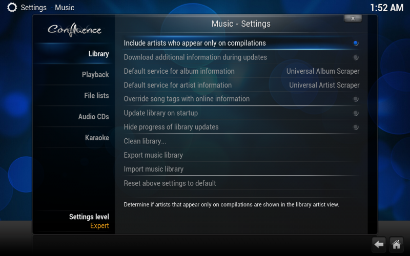

Ik ben op zoek naar de optie om de muziekbiliotheek te schonen. Voorheen zat die in de instellingen, maar ik kan hem niet meer vinden. Volgens de tekst in de instellingen zou dit moeten gebeuren als je bij het opstarten de scan uitvoert, maar ik zie oude entries niet verdwijnen. Voor de muziek bibliotheek maak ik geen gebruik van MySQL, voor video's overigens wel.
Ik heb een standaard Openelec, nieuwste versie, geen Beta, geïnstalleerd. Geen andere skin.
Uiteraard heb ik dit forum doorzocht en ook google gebruikt, maar ik kan hem niet vinden. Ik hoop dat ik er ongelovelijk overheen kijk.

je kan het instellen dat het opschonen gebeurd als je hem opstart,
nadeel is wel als je nas niet bereikbaar is om wat voor redenen dan leegt hij wel je DB.
de optie om het handmatig te doen kan in de settings > music > library vinden
Afbeeldingslocatie: http://kodi.wiki/images/thumb/9/94/Settings.audio.library.png/800px-Settings.audio.library.png
Clean Library.
het kan zijn dat je de Settings level op expert moet zetten omdat te zien

Dank, de tip van de expert mode van de oplossing,

- Ik heb een flinke verzameling aan FLAC-muziek op mijn NAS-staan, ruim 20.000 nummers. Is het verstandig om deze door RaspBMC ook te indexeren, of wordt dat teveel voor mijn Raspberry PI?

AW_Bos schreef op maandag 08 december 2014 @ 16:42:
- Als ik een DVD (VOB) afspeel op RaspBMC op de RPI, dan loopt het beeld schokkerig, iemand een idee waar ik dit moet zoeken? Of is het iets met codecs?
1: ik durf het niet aan. 20.000 stuks indexen gaat wel even duren. En ik verwacht dat het na het indexen niet lekker meer loopt.
2: heb je de codec gekocht om dvd meeaf te spelen? Zo niet, ffe doen.
Het indexeren kan in eerste instantie wel even duren, maar als't eenmal is geindexeerd is het geen probleem.
